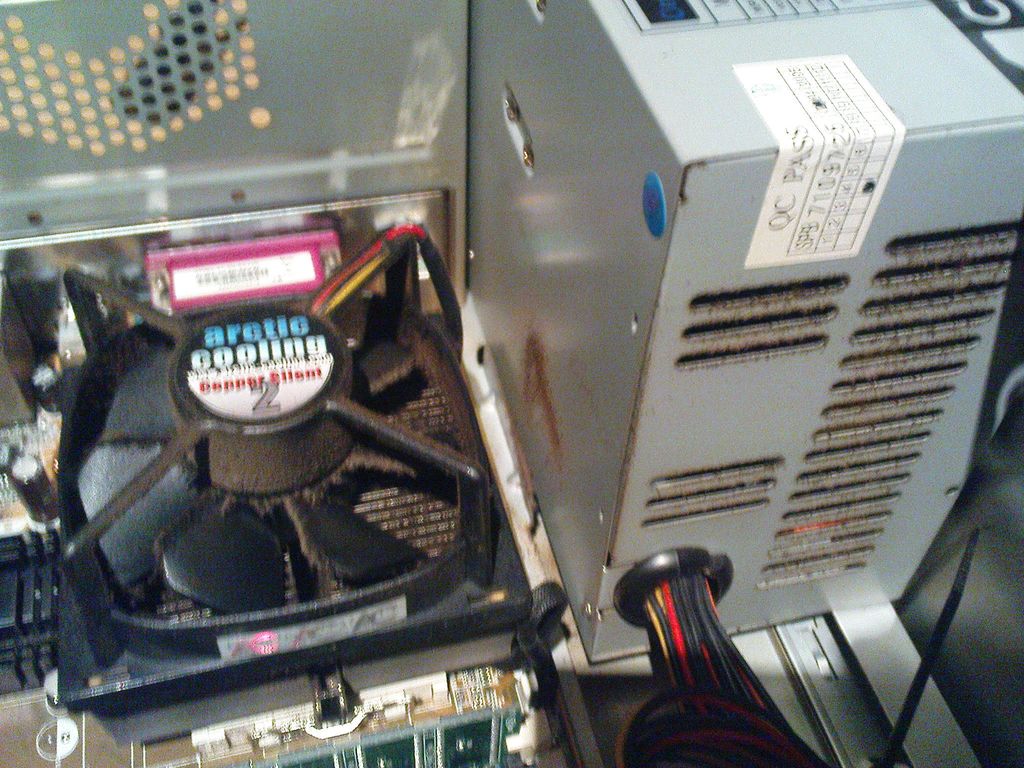

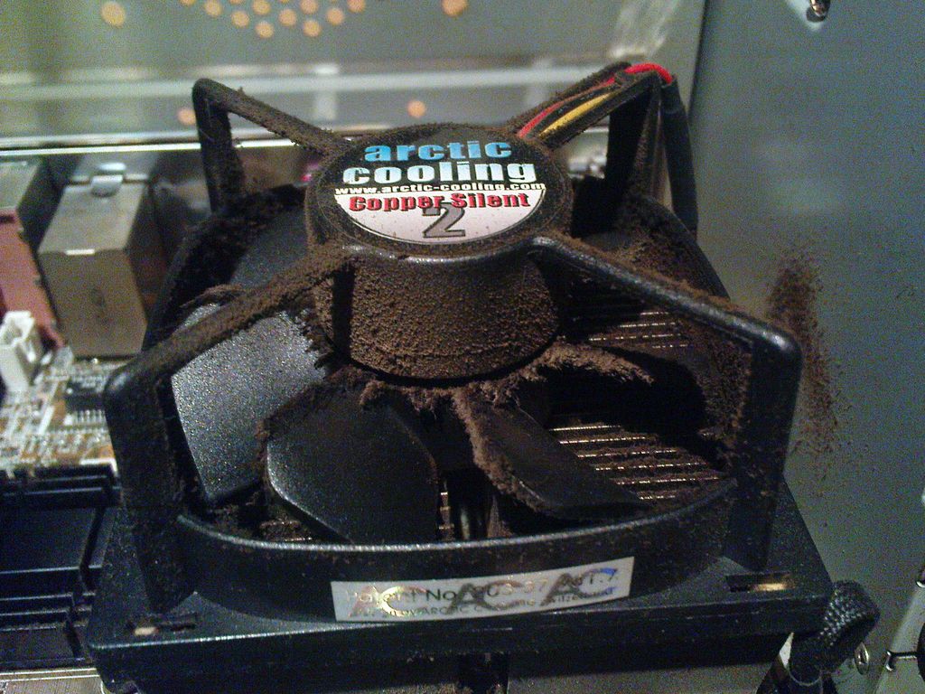

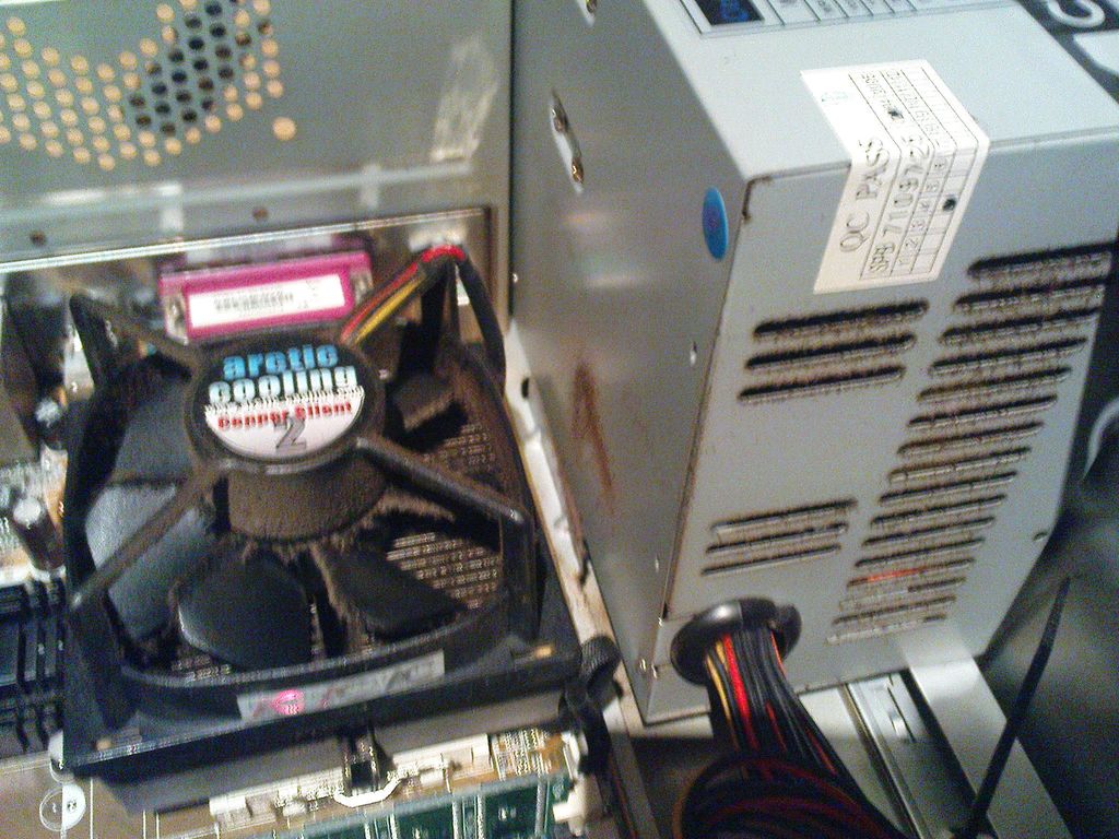

  • Hatte gestern mal wieder einen Rechner von einem Kunden bekommen, mit der Fehlerbeschreibung, das der Rechner erst komische Geräusche gemacht hat und anschließend sich abgeschalten hat und seitdem nicht mehr angeht.
    Hab mal ein paar Bilder gemacht, wie so ein Rechner den Teer-Tod stirbt 8o
    Die Schadensbilanz: ein CPU-Kühler ohne Funktion (der Lüfter läuft auf Grund der Verschmutzung nicht mehr an) und ein defektes Netzteil (hier das gleiche wie beim Kühler, nur das wegen des fehlenden Lüfters das Netzteil überlastete und den Geist aufgab)
