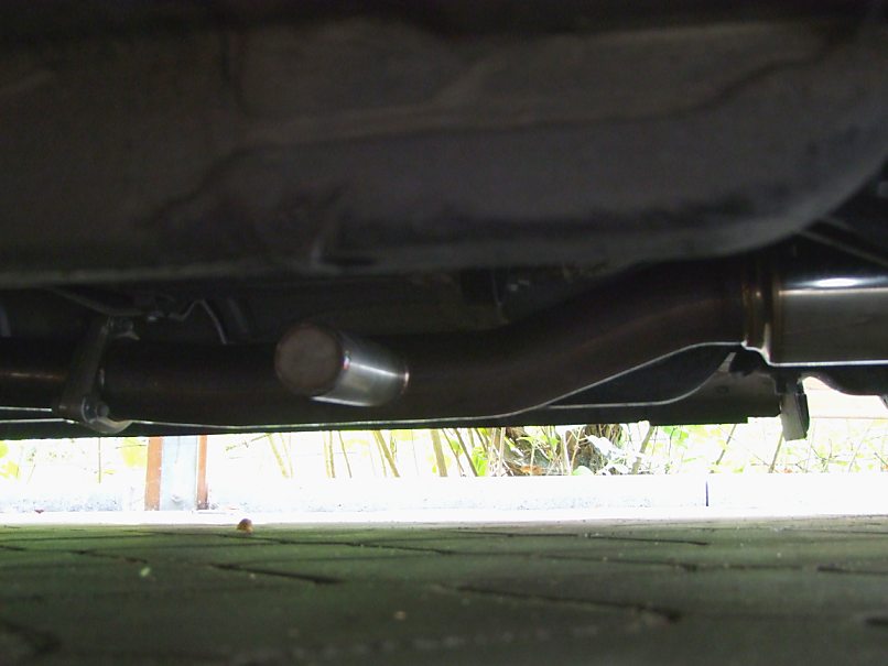

  • So sieht das Ganze dann unterm Auto aus. Ergebnis: Teilerfolg.
    Das Dröhnen zw. 3500-4000 ist nahezu kommplett weg. Zw. 3000-3500 ist es noch da, aber deutlich leiser - vergleichbar mit Drehzahlen unter 3000.
    Meine aktuellen Randbedingungen: Testpipe, modfizierte Silencer (das freie Gitterrohr habe ich zusätzlich mit Dämmwolle aus dem Motocrossbereich umwickelt)
    Ich habe das Helmholtz-Rohr bei einem Betrieb, der Edelstahl schweißen kann, für 50 Euro machen lassen. Der Lehrbub hat super gearbeitet u. penibel daraub geachtet, dass kein Grat o. Verschneidung in den Abgasstrom steht :]
    Fazit: Wirkt keine Wunder, würde es aber bei dem überschaubaren Aufwand wieder machen.
