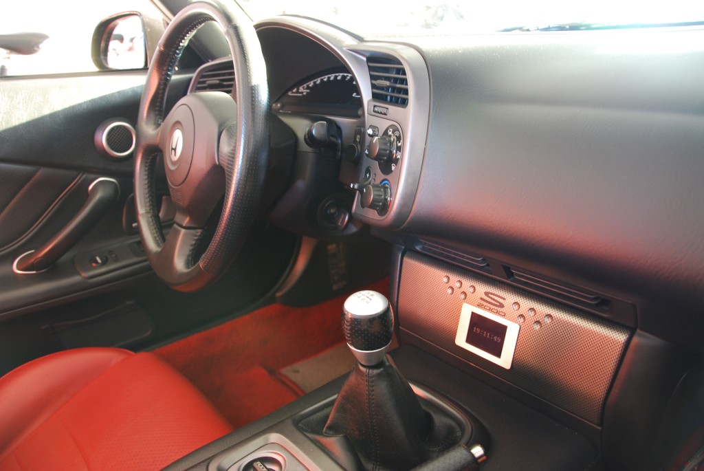

  • Micha,
    wär das möglich den Rahmen von dem Display eine bischen an die Rundung der Klappe anzupassen oder geht das Display hinter dem Rahmen noch
    viel weiter?
    So schauts ja igendwie schon arg überstehend aus.
    Grüsse,
    Bernd
  • Ich find's nicht schlimm.
    Wenn man vom Fahrersitz aus drauf guckt, sieht man das gar nicht.
    Also für mich war das jedenfalls kein Grund, diese Anzeige nicht einzubauen.
    Das Problem liegt daran, daß bei der silbernen Radioklappe das S2000-Emblem oben steht, weswegen das Display ein bissel weiter unten angesetzt wurde.
    Wenn man 'ne schwarze Radioklappe hat, kann man das Display ein bissel höher setzen und dann hat man auch kein Problem mit der Rundung unten.
    Na mal gucken,
    vielleicht hat Micha ja nochmal 'ne Idee, den Display-Rahmen evtl. nochmal zu überarbeiten oder eine neue Version rauszubringen (geht's nicht evtl. auch mit 'nem schmaleren Rahmen?).
    Also falls es da mal eine Version 2 geben sollte, ich bin gern für Updates zu haben. :nod: :D
  • Ist so wie brüno es schreibt :nod:
    bei der schwarzen Klappe (und auch den blauen) kann man das Gehäuse weiter oben ansetzen, dann steht es unten nicht "raus".
    Bernd: Schmaler geht der Rand leider nicht. Das Display selbst hat rundum 1,8mm Rand, an einer der kurzen Seiten sogar 8mm, dann kommt das Gehäuse mit 1mm und dann brauch man noch ne Auflagefläche von mid 1mm.
    Und schon hast du die Größe des Gehäuses. :nod:
    Ein Gehäuse mit "Rundung" wäre zudem deutlich teurer, da ich es mit ner 5Achsen-CNC fräsen lassen müsste, zudem müsste ich dann die Oberfläche nochmals nacharbeiten lassen usw.
    Das Alles für 3mm Überstand die man zudem in der Praxis nicht sieht... :roll: Erstmal Nö! :D

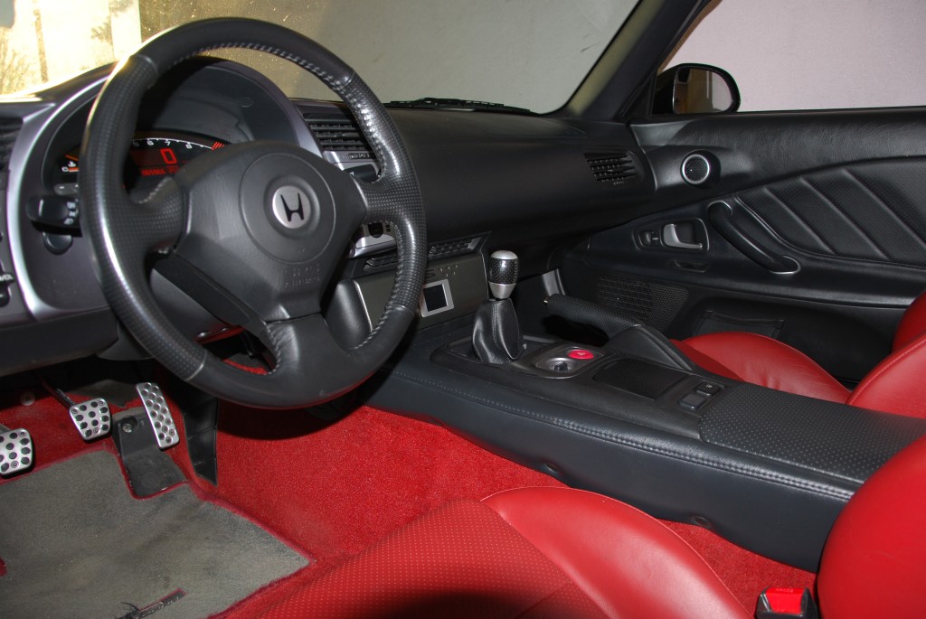

  • Klar, man kann die Anzeige hin bauen wo man will. Schließlich gibt's die ja auch einzeln, also ohne Radioklappe.
    Wo würdest Du sie denn hin setzen? Hast Du Vorschläge?
  • also ich würde sie bei mir hinter das Lenkrad basteln, unterhalb das NSL Schalters.
    Alternativ und optisch ansprechender, jedoch sicher unpraktischer abzulesen, in den Deckel des Getränkehalters in der Mittelkonsole...
    In der Luxusausführung würde ich gänzlich drauf verzichten und versuchen, das Ganze als headup Display zu gestalten. ;)
    Allerdings nicht ohne zuvor auf die Farben des OEM Cockpits abzustimmen (weiss, rot, amber) Der blaue Hintergrund hat da imho nix zu suchen, den kann man sicher schwarz halten, oder?
    Ich bin aber auch absolut detailversessen. Andere würde das sicher nicht im geringsten stören. ;)
  • L-X: alle diese Stellen hab ich durchprobiert, aber richtig sehen tut man vom Display dann nichts mehr, vor allem nicht unterhalb der Schalter, da müsstes du schon durch's Lenkrad durchschauen können.
    Im "Aschenbecher" find ich auch nicht gut, da liegt ja beim Fahren immer der Arm drauf.
    Dann gibt es noch die Version eine der Lüftungsöffnungen dazu zu verwenden, wäre für mich als 365er Fahrer aber nichts. Die Heizung brauch ich im Winter.
    Auf der Lenkradsäule geht auch nicht, weil man dann die ganzen Warnleuchten nicht mehr sehen wird... also alles nicht so einfach.
    Halt uns auf dem Laufenden ob du nen Platz findest im driekten Sichtfeld findest wo das Ganze dann noch einigermaßen ausschaut. Bitte mit Bild.
    Die Farben SIND auf die des OEM Cockpits abgestimmt, das kommt nur auf den Fotos so rüber. Der Hintergrund ist schwarz, der Rahmen orange, bei der Schrift hatte ich am Anfang auch Organge, aus Gründen der besseren Ablesbarkeit hab ich sie dann doch wieder weiss gemacht.
