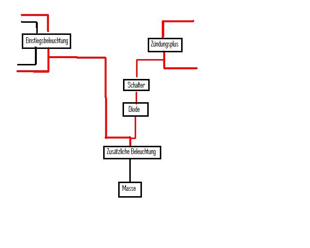

    möchte eine zusätzliche Innenraumbeleuchtung anschließen.
    Wollte Plus von der Leitung holen die Strom führt sobald die Tür öffnet.
    Damit man sie aber zusätzlich zb. während der Fahrt einschalten kann, ans Zündungsplus gehen mit Schalter dazwischen.
    Wenn nun der Schalter offen ist und man die Tür aufmacht gibt's einen Kurzen.
    Hilft's eine Diode hinter den Schalter zu löten ?
    Schaltplan im Anhang:
    mfg Rox
  • In der rechten A-Säulen Verkleidung ist das Kabel für die Beleuchtung verlegt. Da hab ich bei mir ein kleines Relais verbaut. Wenn nun die Türe auf gemacht oder per funk aufgeschlossen wird geht bei mir die Fussraumbeleuchtung an. Wenn ich mich nun nicht irre, hab ich dem Relais dauerplus aufgelegt und über Masse (Türkontackt) wir es geschaltet. Der Tür Kontackt ist zu 99.9% Masse geschaltet. Also musst du nach dem Relais in den (Masse Kreis) den schalter paralell (auf Masse) setzen um auch bei geschlossenen Türen den Stromkreis zu schliesen.
