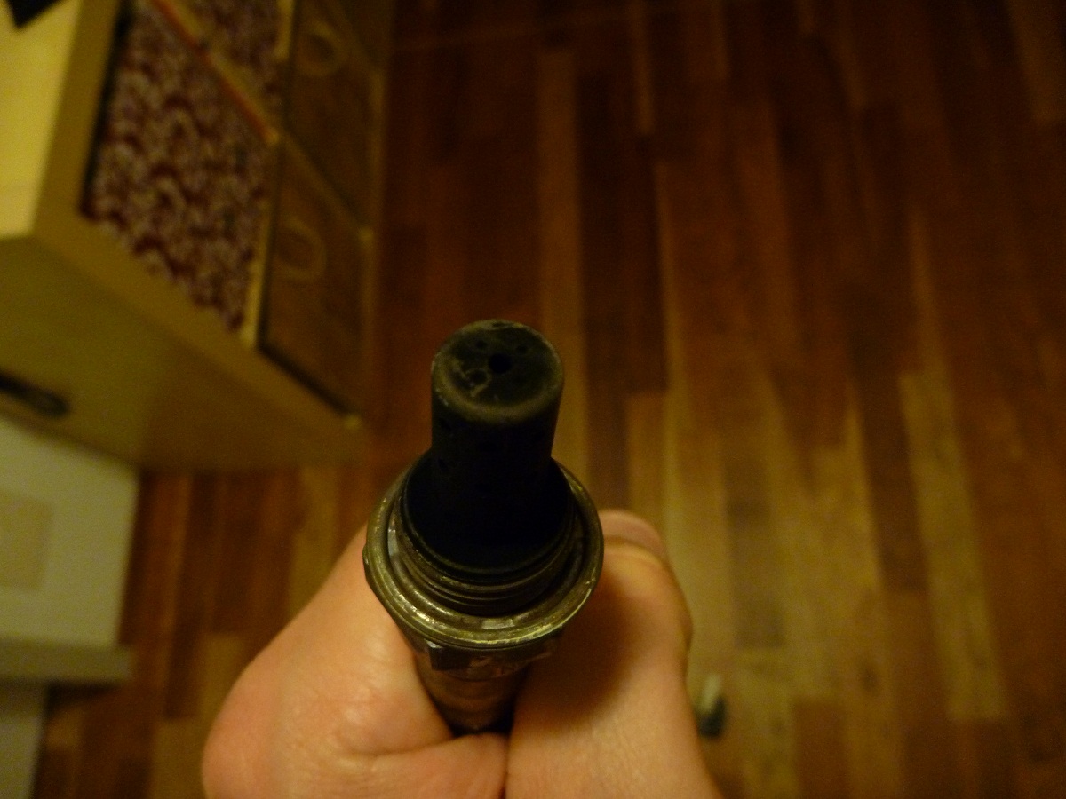

    könnte es sein dass die erste Lambda-Sonde defekt ist (die im Krümmer)?
    so sieht die übrigens aus:
    ist das normal? Auto hat ca. 55000 drauf

  • Hi Patrick,
    der viele Ruß an der Sonde bestätigt eigendlich Deine Beobachtungen am A/F-Meter: Der läuft in allen Betriebszuständen zu fett.

    falls es der TPS ist, sollte ich die Lambdasonde auch tauschen?
    ist die hinüber wenn soviel Russ drauf ist?

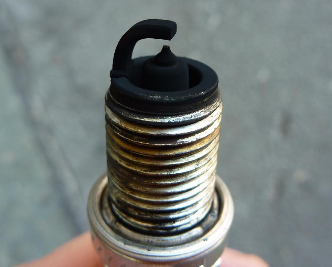

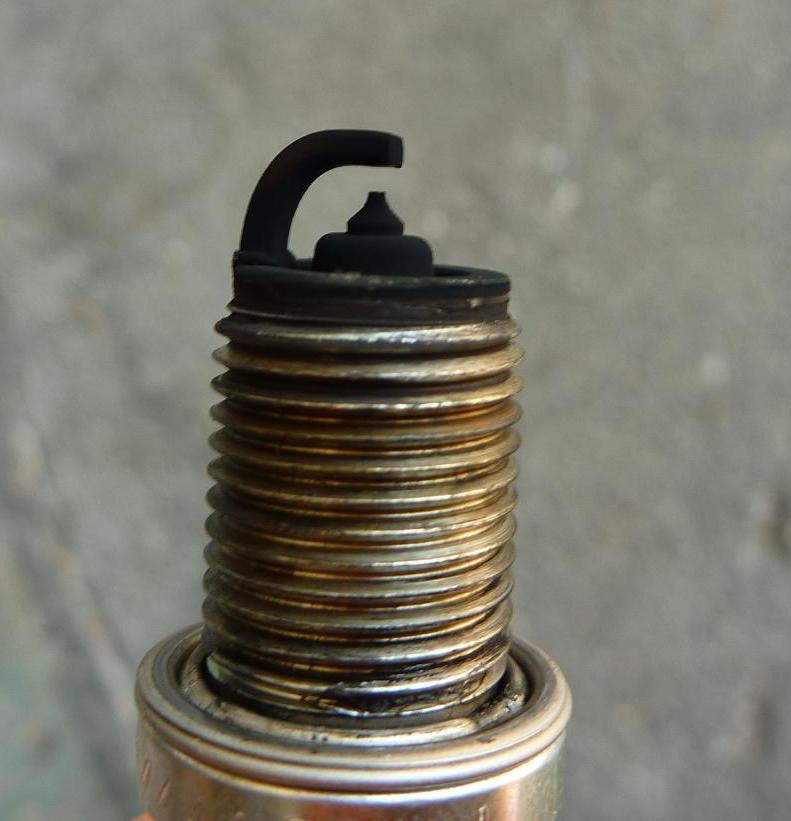

    edit: habe eben mal schnell die Zündkerzen angeschaut
    schaut nach zu fettem Gemisch aus oder?
    würde somit auch ins Bild mit dem TP-Sensor und der A/F-Anzeige passen
    sollte ich die tauschen wenn sie mal so aussehen?

    Kerzen kannst Du so lassen, die werden schon wieder von alleine sauber.

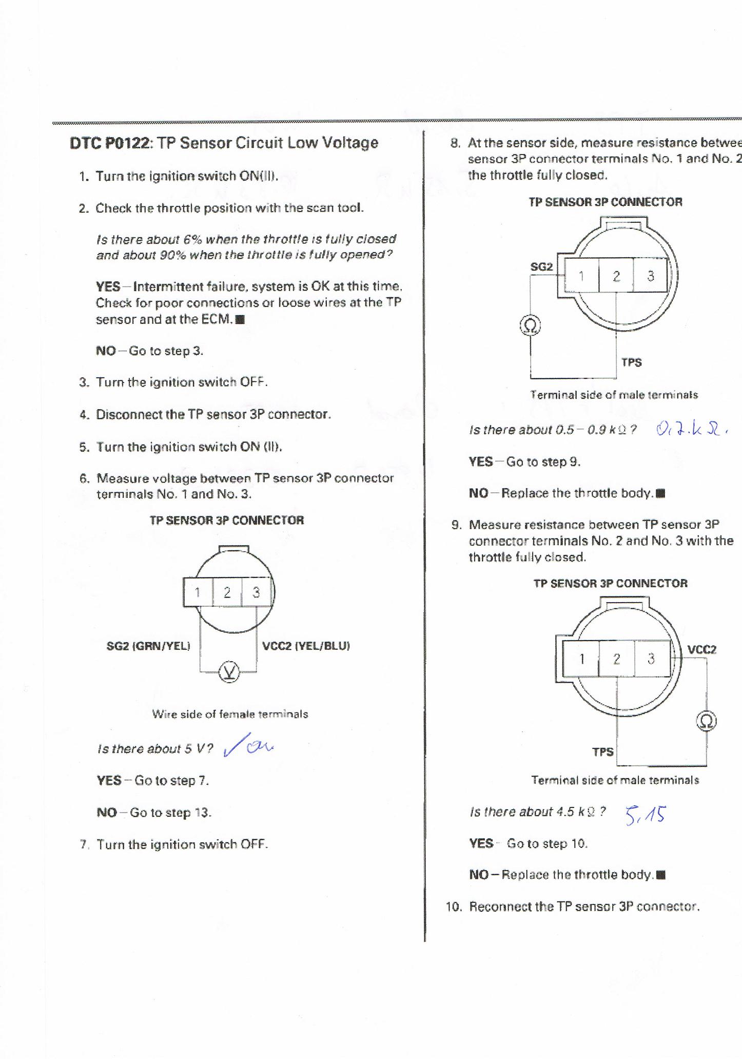

  • hab jetzt mal den die Lambdasonde und den TPS durchgemessen
    bei der Lambda scheint alles i.O. zu sein, die 3.3 Ohm bei der Sonde bzw. die 12 Volt (11.2 um genau zu sein) am FZ-Stecker
    aber der TPS....
    hier hab ich ein Blatt eingescannt (keine Ahnung mehr wo ich das herhab)
    demnach passt alles, bis zum step 9
    hier sollten etwa 4.5 kOhm anliegen - bei mir sind es allerdings 5.15 kOhm
    wenn das jetzt heissen würde: je weiter die Klappe offen ist umso höher der Widerstand dann würde es die Symptome eindeutig klären
    weil dann würde es ja heissen: Steuergerät: mehr Sprit weil Klappe weit offen - aber Klappe ist eigentlich zu
    könnte ich da richtig liegen?
  • Ich denke, bei der Beweislage wird es sehr eng für den TPS - der ist schuldig ;)

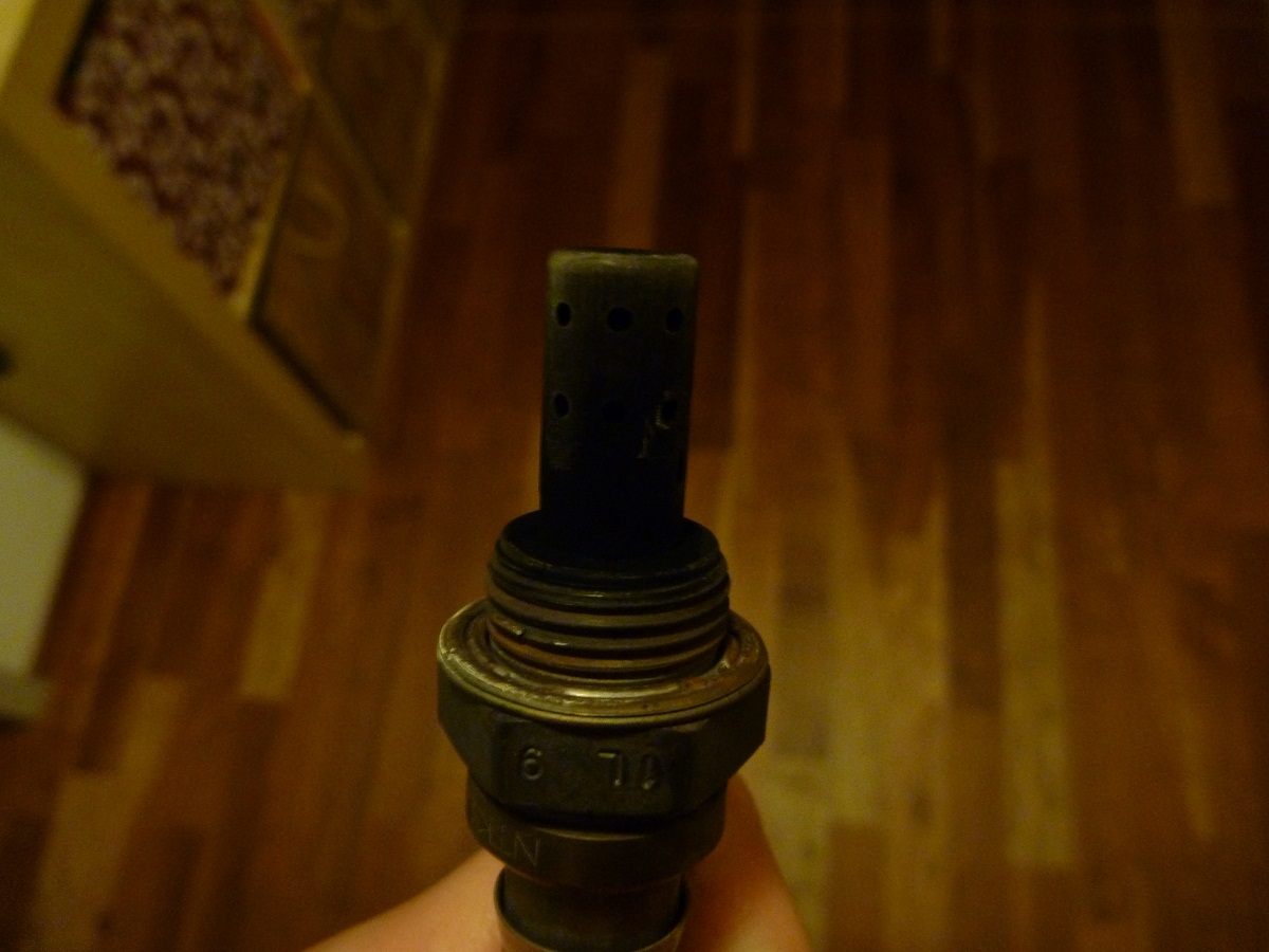

    vielleicht doch die Lambdasonde?

    könnte es auch sein weil die Lambda sonde so verrusst ist?
