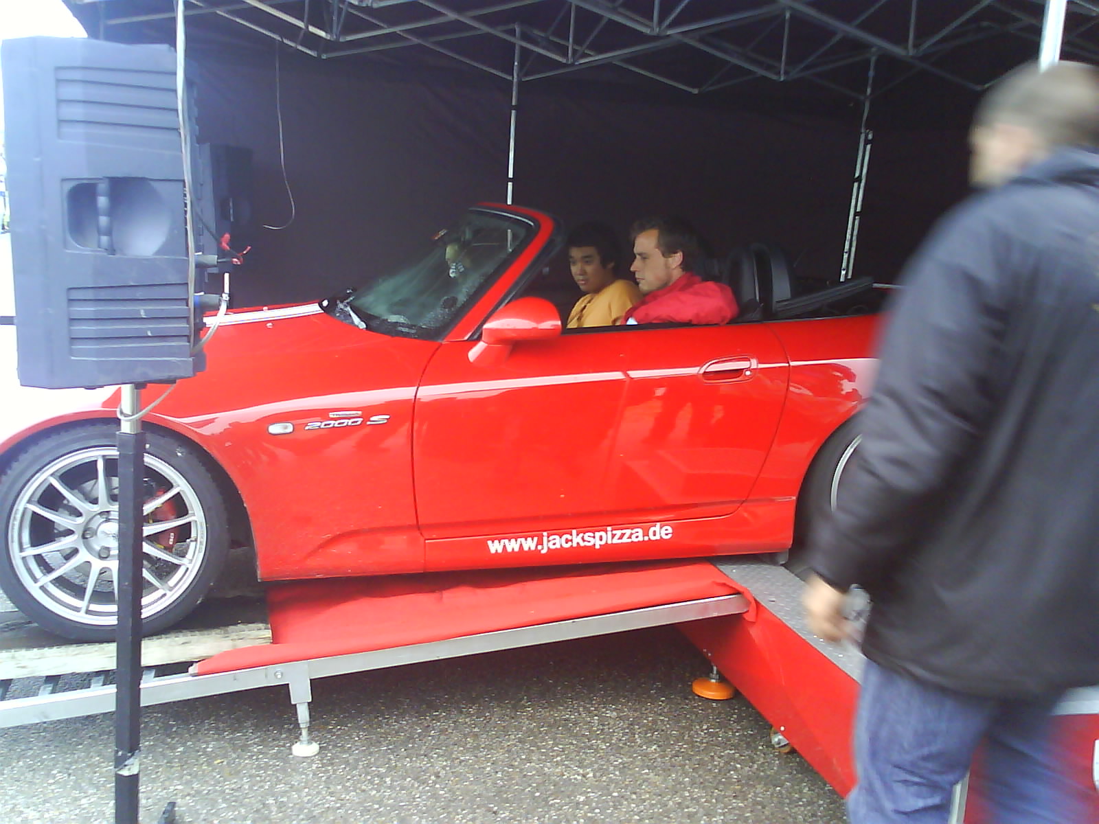

Hab mir den Prüfstand heute mal angeschaut.......
Nen besserer Fön als Gebläse, das beim Heckler von hinten bläst ![]()
Da hätt ich ehrlich gesagt mein Auto nicht draufgestellt.
