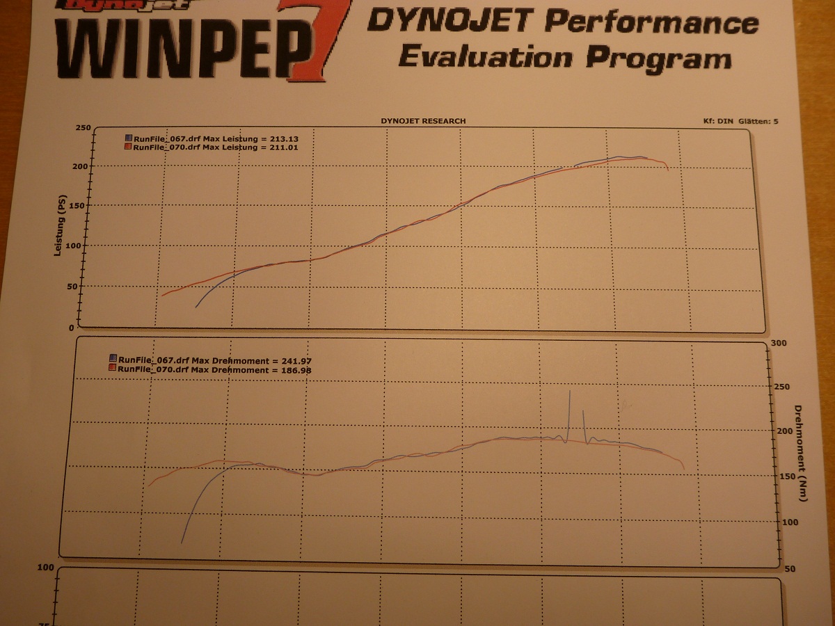

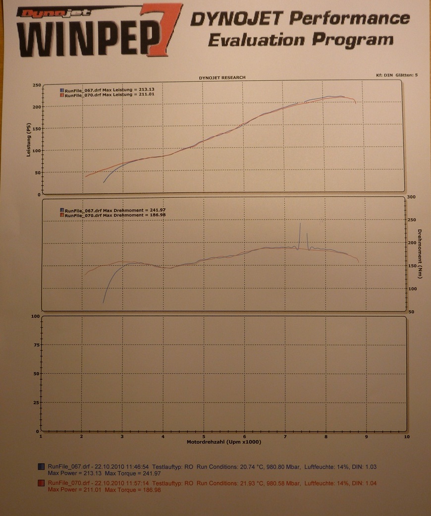

    am Freitag war ich wieder mal auf dem Dyno :)
    die rote Kurve war ohne Luftfilter, also nur Ansaugschlauch, die blaue mit Filter
    bei letzterer hatte der Dynojet einen "Ausrutscher", der Drehmomentwert sollte da bei 190 liegen
    Die Werte muss man noch mit 1.18 multiplizieren um die Motorwerte zu bekommen
    ist mir aber nicht wichtig, da der verlauf der Drehmomentkurve entscheidend ist

  • Das heißt also ohne Luftfilter bringt er weniger Leistung als mit!
    Die Werte sind überhaupt top
    213,5PS 190NM!!! an den Rädern :thumbup: :thumbup: :thumbup:
    Wenn man mit 1,18 multipliziert kommt man auf eine Motorleistung von 251,49 PS das bedeutet nur 38,36PS Verlustleistung das ist beides sehr gut.

  • ja, ohne Luffi ist schlechter
    Roman Kaps meinte, eine Airbox muss gewisse Resonanzen zulassen - ohne hat man die nicht
    somit ist denke ich die Frage ob diese "offenen" Systeme wie ein K&N, AEM oder andere Leistung bringen wohl auch beantwortet
    klar ist der Unterschied gering, aber er ist messbar, wir haben je 3 messungen mit und ohne gemacht
    jedesmal 2-3 PS weniger

    ein S mit einer 50mm TWM-EDKA abgestimmt mit AEM ECU brachte rund 20 PS weniger auf die Rolle als meiner
    lt. Aussage Roman bringt eine EDKA somit auch nur jenseits der 300 PS wirklich was beim S - und die sind mit 2 Liter wohl nicht möglich
    der OEM manifold reicht seiner Meinung nach eben bis etwa 300 PS

    Drehmomentverlauf ist ziemlich seriennah, die Absolutwerte schauen hoch aus.

    213 Rad-PS ergeben mit den 18.5% Verlust dann 252 Motor-PS
    für mich klingt das plausibler als Verlustleistungen von 50 PS und mehr
    wie gesagt ich hab Maha-Messungen gesehen von M3's und Evo?s da waren die Schleppleistungen im Bereich von 100 PS 8o
    gut, beim 4x4 lass ich mir das ja noch einreden aber niemals beim M3, das ist auch ein Hecktriebler nicht viel anders als der S und warum zum Geier soll der doppelt soviel Verlust haben?
