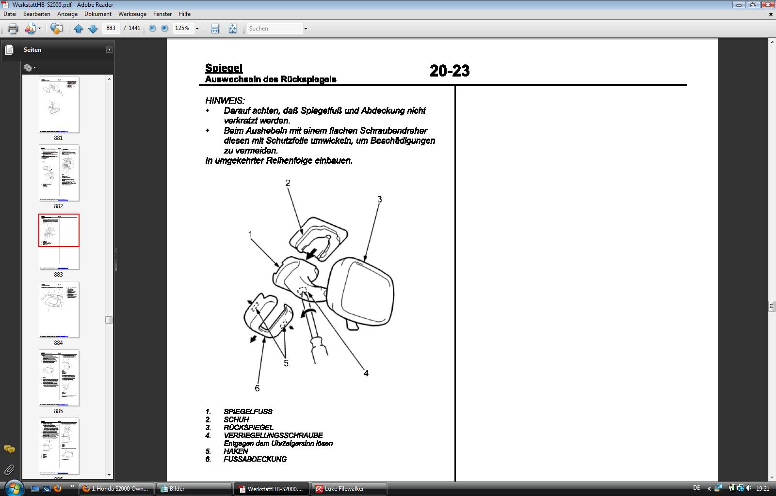

  • Mein Innenspiegel ist auch abgefallen.
    Bekomme das Ding einfach nicht dran geschraubt.
    War beim Hondahändler und der hat es auch nicht geschafft.
    Er meinte die Feder ist kaputt und ob man die Feder oder Scheibe eventuell einzeln bestellen kann prüft er noch.
    Dazu muss ich sagen, dass mir die Nr. 6 auf dem Bild die Abdeckung fehlt.
    Das hat aber nichts damit zu tun, oder?
    Der Innenspiegel kann einfach nicht festgedreht werden und wackelt immer. Nach einer Gewissen Zeit fällt er dann ab...
    Kann mir jemand weiter helfen? Das kann doch nicht so schwer sein eine Schraube fest zu drehen...???
