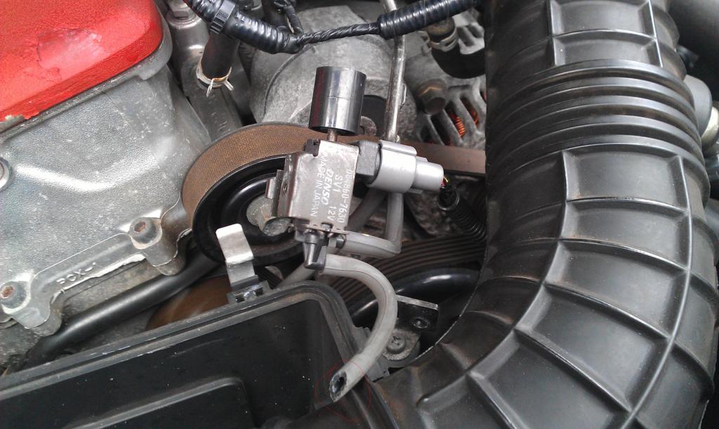

Moin, schraube grad meinen OEM Luftfilterkasten ein und habe dabei gesehen das dieses Teil mit abgetrennten Schlauch rumhängt. Kann mich mal einer aufklären um was es sich da handelt und wo ich das wieder reinstecken muss ? Danke
Luftfilterkasten einbau
Das ist der Luftmagnetvintil für die Sekundärluftpumpe.

Alles klar, Danke ! Ist wieder alles Richtig wie es sein sollte
Ich weiss nicht genau wie lange der Schlauch schon durch war und ob es irgendwelche Folgen haben kann, wenn der länger nicht angeschlossen war ? -
