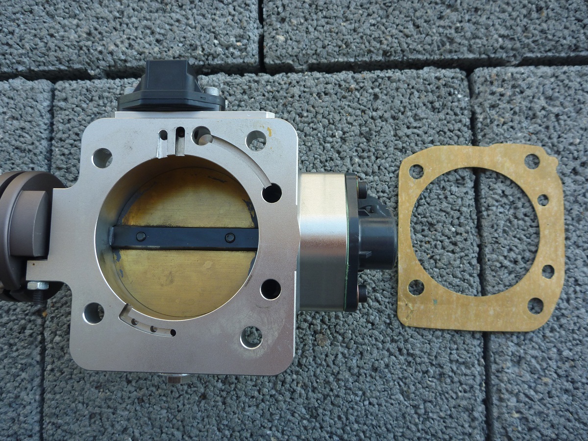

    Das habe ich nicht gemacht, aber ich komme gerade von einem vorher-nachher Test und muss sagen dass das Ergebnis mich wirklich verblüfft hat.

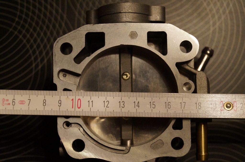

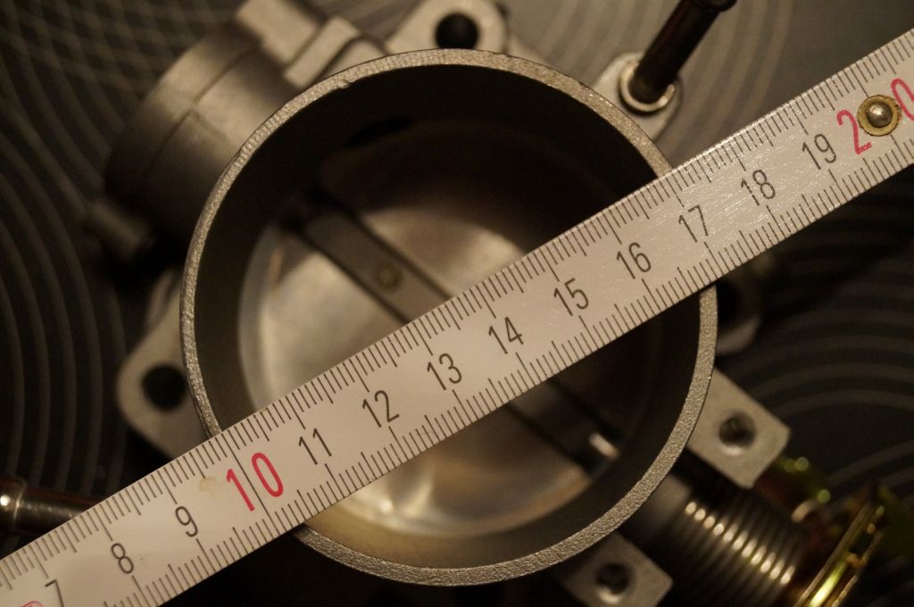

    Test 1: OEM-DK bearbeitet von Science of Speed, Fly-Dm 64, konisch auf 70mm aufgedreht
    Test 2: Skunk2-DK mit 68mm durchgehend
    Was soll ich sagen...ohne jetzt mit Zahlen um mich schmeissen zu können:
    Mit OEM fühlt sich das Auto an als ob es "zugeschnürt" wäre, vielleicht wie eine viel zu enge Kravatte
    Mit der Skunk ist die Kravatte nicht lockerer, sondern ganz weg
    der kleinste Gasbefehl wird sofort in Vortrieb umgesetzt, das Hochdrehen geht wesentlich schneller und befreiter - ein Unterschied wie Tag und Nacht - wirklich
    die Kehrseite der Medaille ist ein etwas unruhigerer Leerlauf, wobei ich sagen muss dass dieser wohl auch durch meine 3.8kg Schwungscheibe bedingt ist. mit der OEM schwungscheibe kann ich mir vorstellen läuft alles normal
    Soviel mal ein Hintereinander-Vergleich, für knapp 300 $ ist diese Modifikation mMn JEDEM cold air intake weit überlegen
    Wie gesagt, keine absoluten Zahlen aber der Unterschied ist DEUTLICH bermerkbar
    und ich bin schon lange nicht mehr der der sich dass einreden muss

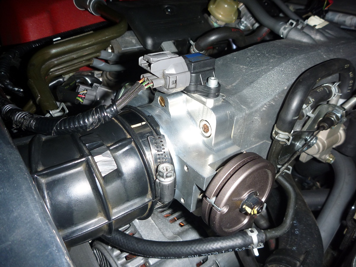

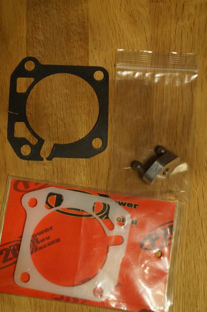

  • ich will hier keine Werbung machen, aber alle die in Erwäung ziehen für >300 Euro einen Intake zu kaufen, kann ich nur sagen: lieber eine grosser DK - ein Intake bingt im Vergleich Null (selber schon ein paar Intakes probiert)

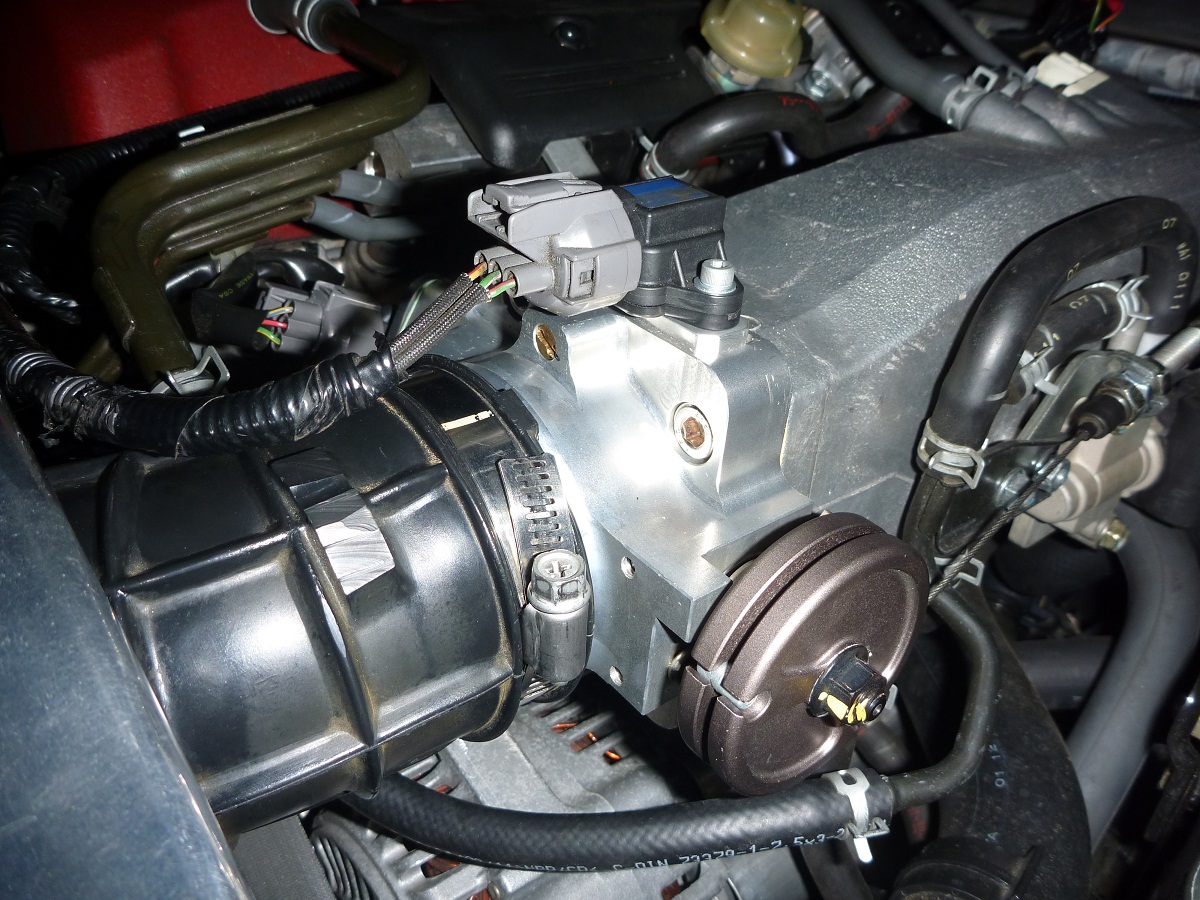

    allerdings hat z.B. die Skunk-DK 2 Schwachstellen:
    1. Der MAP-Sensor sitzt unten (OEM oben)
    unten ist aber schlecht, da sich Ablagerungen im Sensor sammeln können, diesen verstopfen und die Funktion beeinträchtigen kann
    meine Abhilfe sieht so aus:
    Sensor mittels Adapterplatte oben montiert
    Bohrung unten abgedichtet

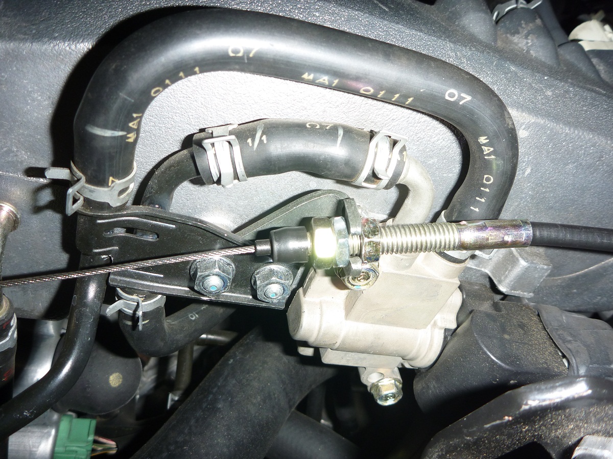

    2. die Länge des Gasseiles passt nicht ganz
    Abhilfe mittels einer Distanzscheibe (in meinem Fall einer einseitig aufgeschnittenen flachen M8 Mutter

    Sehr interessant und aufschlussreich :thumbup:
    Da hat Honda wohl tatsächlich für die Gleichteilpolitik Leistung verschenkt :?
    Immer wieder unglaublich, welche Anstrengungen von Honda unternommen wurden, um auf 120PS/l zu kommen, während gleichzeitig an der DK 10...15PS einfach so verschenkt wurden...
    Übrigens, die Lösung mit der Adapterplatte und der Gaszugverlängerung sieht top aus, Patrick :thumbup:

    Danke. die Adapterplatte war allerding knifflig.
    Musste mit der Bohrung knapp an den Leerlaufkanälen vorbei und dann hatte ich immer noch nicht genug Gewindetiefe - deshalb der Adapter mit 2 O-Ringen

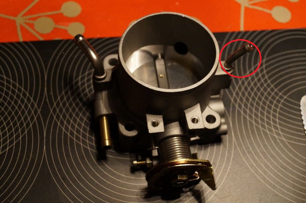

  • die Spoon ist etwa so wie die von Science of Speed, die ich auch habe
    der Unterschied zu OEM ist allerdings hier wirklich nur minimal
    durchgehend mehr Durchmesser machts aus
  • ja, aber wie gesagt minimal
    diese aufgedrehten DK bieten nicht sonderlich mehr Durchsatz, die Engstelle wird nur minimal grösser (etwa 2-3mm Durchmesser)
    die Skunk z.B. geht mit 68 oder 70mm gerade durch, das ist schon was anderes

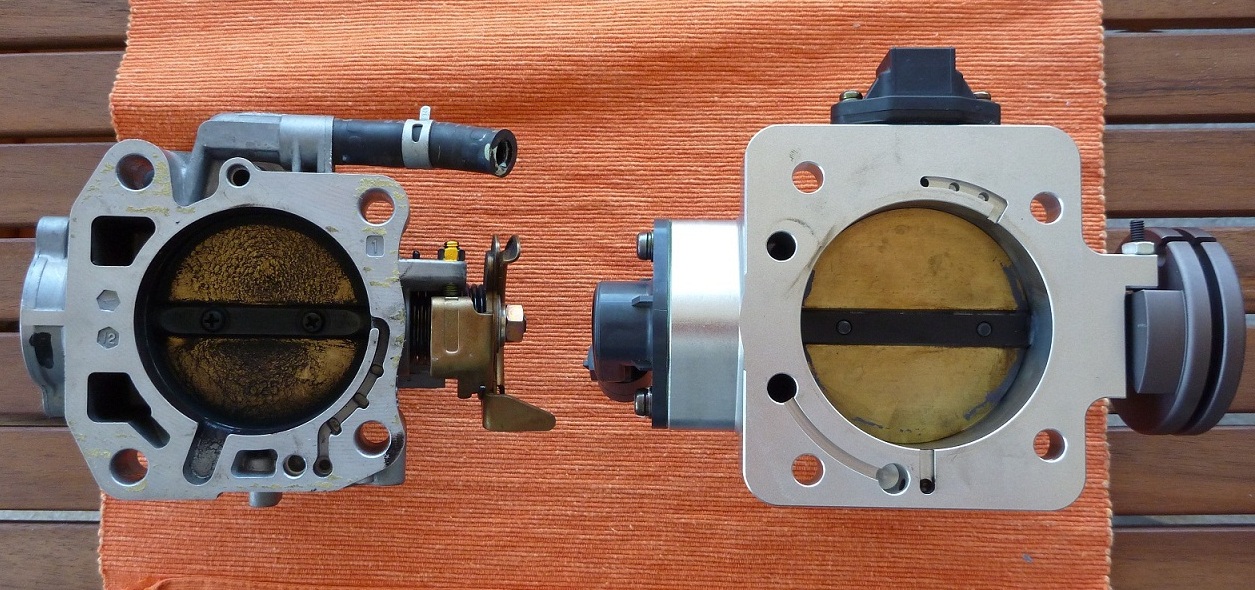

  • Ich entsinne mich an den Beitrag von Bernd das die Skunk nicht wirklich passt, Plug+Play schon mal gar nicht.
    Das mit den 300 Euro ist schon erst der Anfang.
    Ansaugbruecke abbauen, bearbeiten lassen (wie macht man das eigentlich? Fraeser und wie spannt man das komische Teil ein ?), DK montieren, Anpassungen vornehmen.....
    Der Beitrag von Bernd war irgendwo im Internen.....

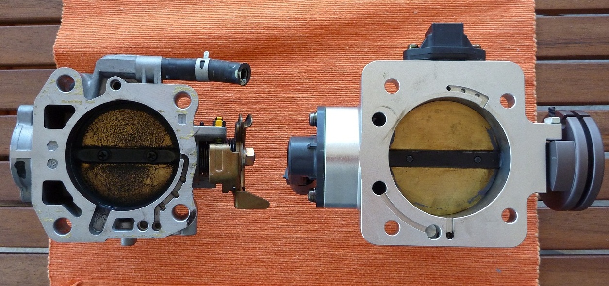

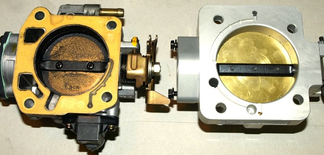

  • kann mich auch erinnern an den Beitrag
    allerding war das die erste Version der Klappe
    Die hatte an der Rückseite keine Öffnungen für den Leerlauf, somit funkte die natürlich nicht
    mittlerweile ist das anders hier ein Foto von OEM und meiner Skunk
    und hier das vom Bernd seiner
    man sieht dass meine links noch eine zusätzliche Bohung hat und eine geänderte MAP-Sensor Luftzuführung
