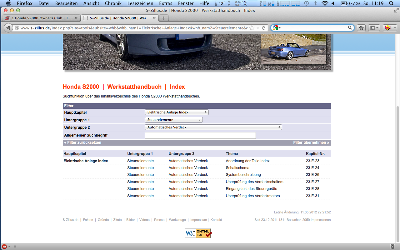

    heute das handbuch runtergeladen und damit angefangen den verdecksachalter zu testen. nur komisch war, dass die beschriebenen steckplätze wie im handbuch nicht überein stimmten. erst dachte ich, es könnte ja unterschiede vom prefacelift zum facelift geben. doch dann...
