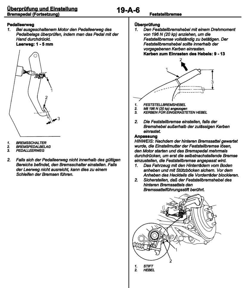

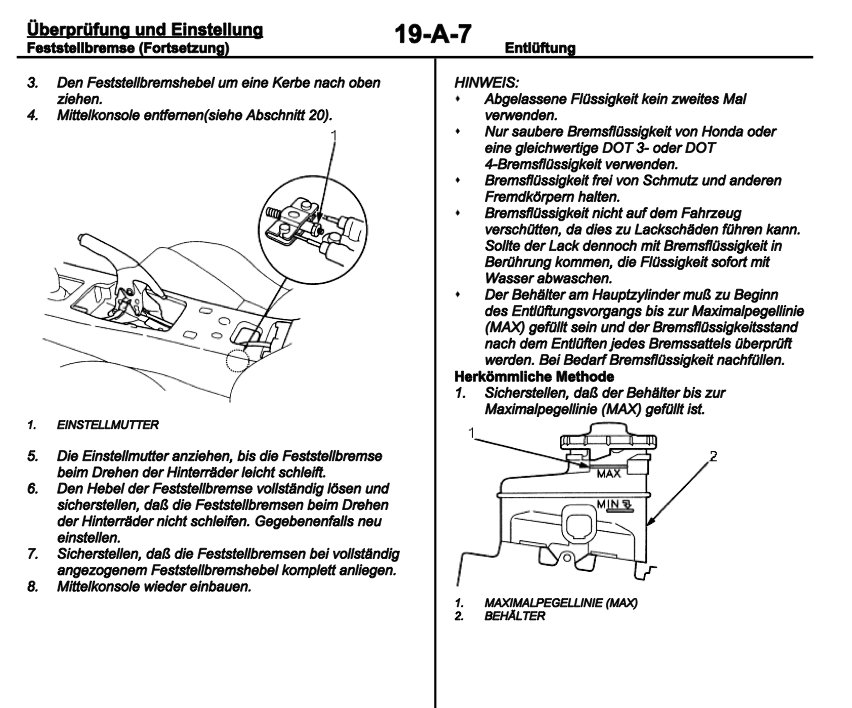

    Schau mal ob es am Sattel richtig eingestellt ist.
    Aber wenn das Seil schon anfängt das zeitliche zu segnen dann tauschen.
    Das Seil ist bei rhd und lhd gleich.
