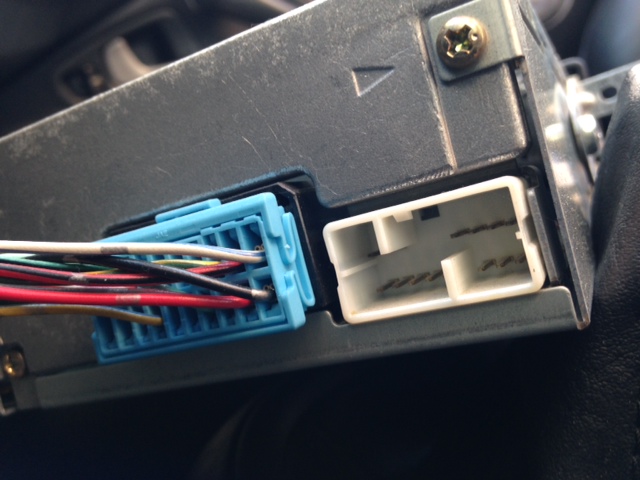

  • Hab mir Ende 2012 diesen Adapter gekauft:
    (Amazon) USB MP3 AUX SD CD Adapter Wechsler für Honda 2.4 Accord Civic Jazz FR-V S2000 Fit NSX
    Weiss nicht ob es den noch gibt, auf jeden Fall hatte ich genau den gleichen weissen Wechsleranschluss wie auf deinem Bild, und das passte ! Hab es sogar geschafft, das Ding anzuschliessen, ohne das Radio auszubauen !
    Ist schon sehr angenehm mit diesem Gerät, kannst die Lenkradsteuerung (eigentlich links vom Lenkrad) weiter verwenden, und hast fast unendlich viel Songs vom Stick dabei (einfach nur Dateien anlegen mit "CD01, CD02 bis CD99", und kannst je 99 Songs in jede Datei packen !
    Und keine CD-Fummelei mehr !
    Joe
  • letzter Nachsatz:
    Leider, so habe ich bei diversen Internetrecherchen feststellen müssen, gab es bei meinem Originalradio, mit genau der gleichen Typennummer, 2 verschiedene Wechsleranschlüsse. Nach dem ich durch Tasten merkte, wie der Anschluss geformt war, konnte ich den richtigen Adapter erst bestellen !
    Joe
