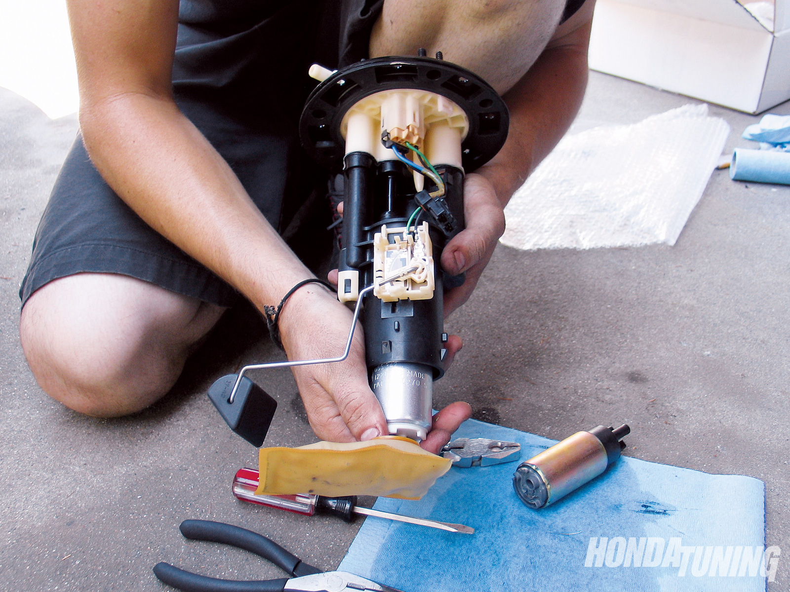

  • Die neueren Modelle haben keine Kraftstoff-Rücklaufleitung. Der Kraftstoffdruck wird über die Pumpenelektronik geregelt.
    Du brauchst also ein Filtergehäuse mit nur einem Anschluß.
    Der Filter ist nur das kleine Säckchen unten an der Pumpe. Was Du da gezeigt hast ist das Filtergehäuse, der Filter selbst ist wie gesagt das kleine Säckchen. Kannst also Dein altes Teil weiterverwenden und nur das Säckchen tauschen

    PS: Wie hast du das Bild herbekommen? :) hast doch nicht extra ausgebaut oder ^^
