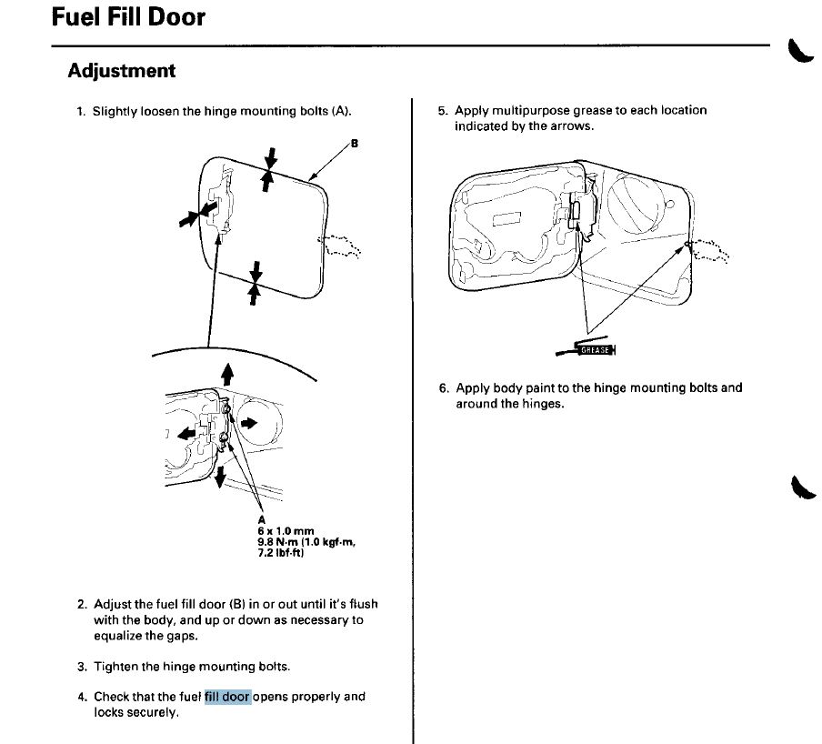

Hallo zusammen,
leider hat die Suche fast nur Marktplatzergebnisse ausgespuckt und das Handbuch liefert mir nicht die gesuchte Antwort auf folgende Frage:
Gibt es eine Möglichkeit die Tankklappe abzubauen ohne die Aufnahme samt Scharnier zu entfernen?
Quasi einfach "rausnehmen"wenn geöffnet .
Danke im Voraus!
