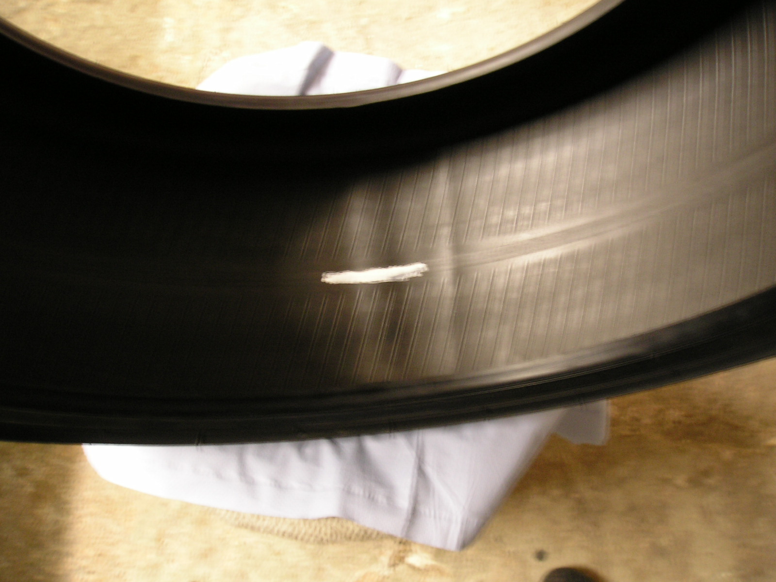

Habe mir 2 MZ bestellt H-Achse .Die Reifen haben innen kleine Erhebungen der eine hat 4 der andere 5 davon .
Meine bedenken sind das es zu einer unwucht trotz auswuchten kommen könnte .
Was meint ihr ?
Kleine erhebungen im Reifen .Meinungen dazu
Vielleicht sind die drin, damit der reifen selber keine unwucht hat

Habe mich mal selbst darum gekümmert und bei Bridgestone Deutschland angefragt .Sehr schnelle Antwort bekommen.
Sehr geehrer Herr Glauben,
vielen Dank für die Übersendung der Bilder.
Nach Durchsicht, können wir Ihnen bereits mitteilen, dass sich gewisse Überlappung der Kordlagen, bzw. der Lauffläche produktionsbedingt leider nicht
vermeiden lassen. Wir möchten Sie bitten, dass Sie die Reifen nach Montage auf Unwuchten prüfen lassen. Sollten Sie nach dem Auswuchten noch immer
zu große Unwuchten oder Fahrbeeinträchtigungen feststellen, muss dann hier eine Reifenbeanstandung bei uns eingemeldet werden.Für weitere Rückfragen, stehe ich Ihnen auch gerne unter .................
