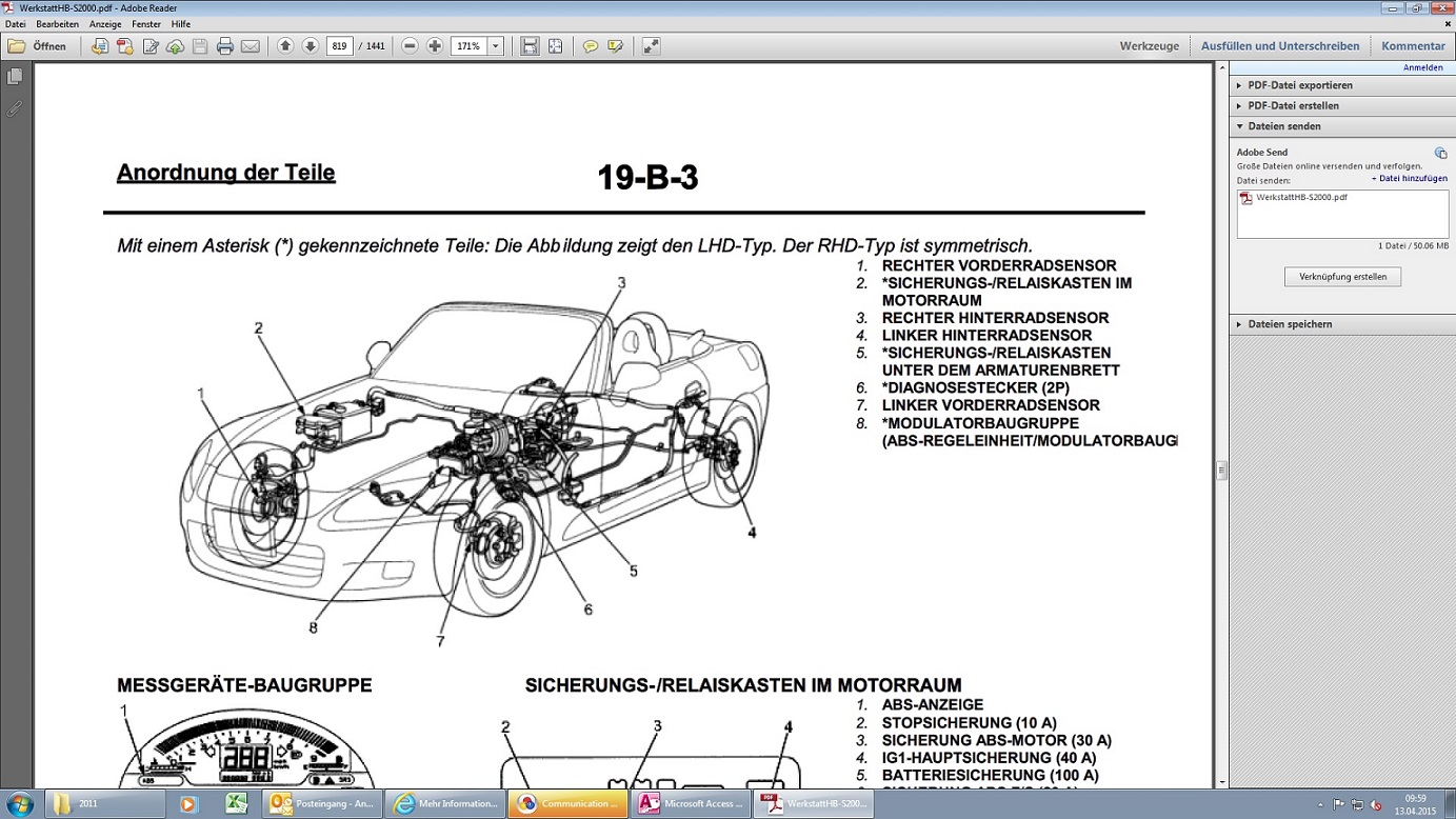

    nach einigen privaten Nachrichten sind wir zu folgendem Ergebnis gekommen.
    Die Sensoren sind LHD und RHD gleich. Der Halter hinter dem Sensor an der Radnabe kann ja nichts andersherum sein, weil Radnabe ja auch gleich ist.
    Demnach wird der Sensor, bis das er im Kabelbaum eingesteckt wird, gleich sein.
    Dann noch dieses Bild aus dem WHB, welches mich verunsichert.
    Es gibt Teile mit und ohne Sternchen.
    Die mit Sternchen sollen symmetrisch sein. Meinen die damit gleich oder genau anders herum. Also hast ein LHD dann ist der Bremskraftverstärker auch links. Hast Du ein RHD isser rechts. ist auch ne Form von symmetrisch.
    gucken wir uns das Bild genauer an, sehen wir, dass die mit * versehenen Teile wirklich von LHD zu RHD auf der anderen Seite sind (ABS Gruppe usw.)
    Ergo, sind die ohne Stern immer gleich und das sind meine Sensoren.
    Musste erstmal halben Tag um die Ecke denken ^^
