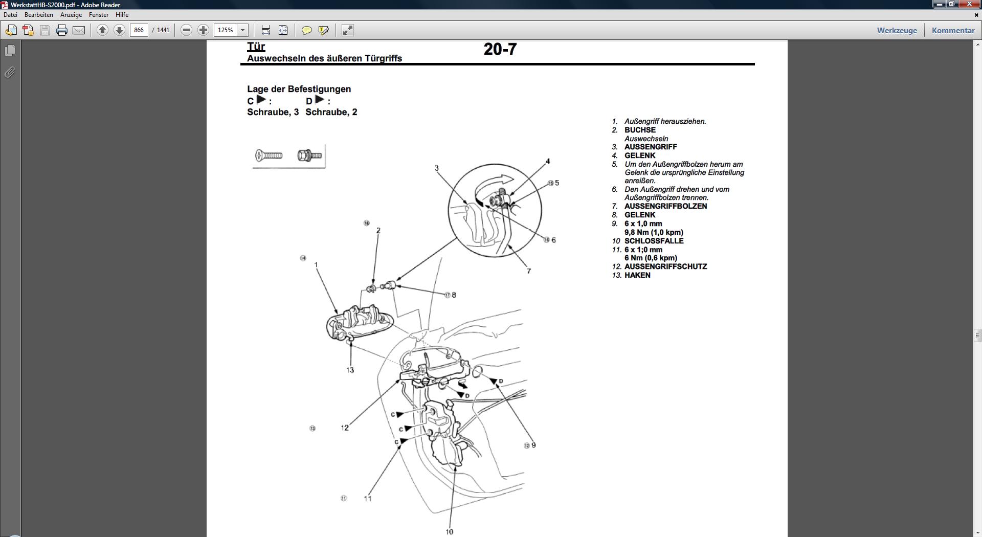

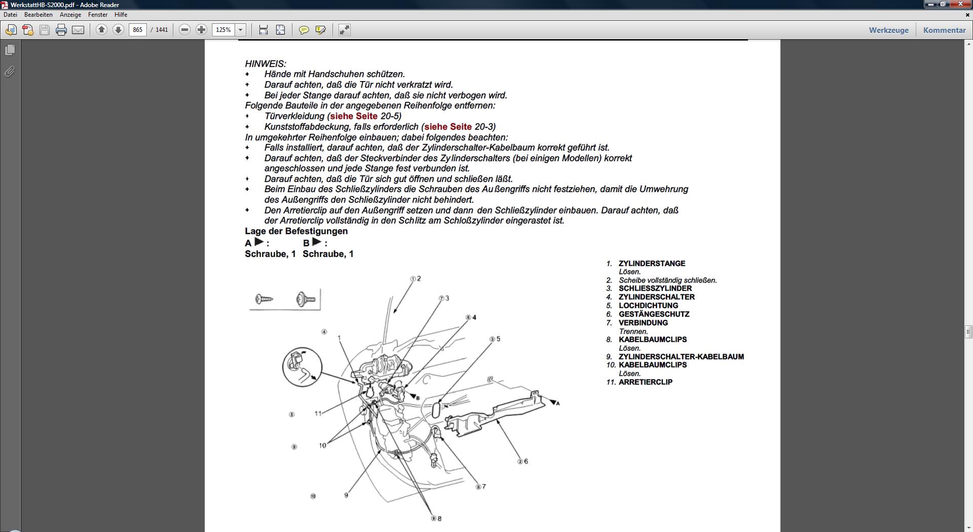

    Hai schau mal hier
    Lade dir doch das WHB runter .in der suche sollte man Fündig werden

    super vielen danke....
    Das ganze hat mich einige nerven gekosten. Selten solch eine Fehlkonstruktion gesehen
