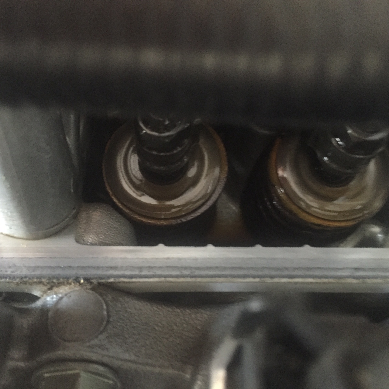

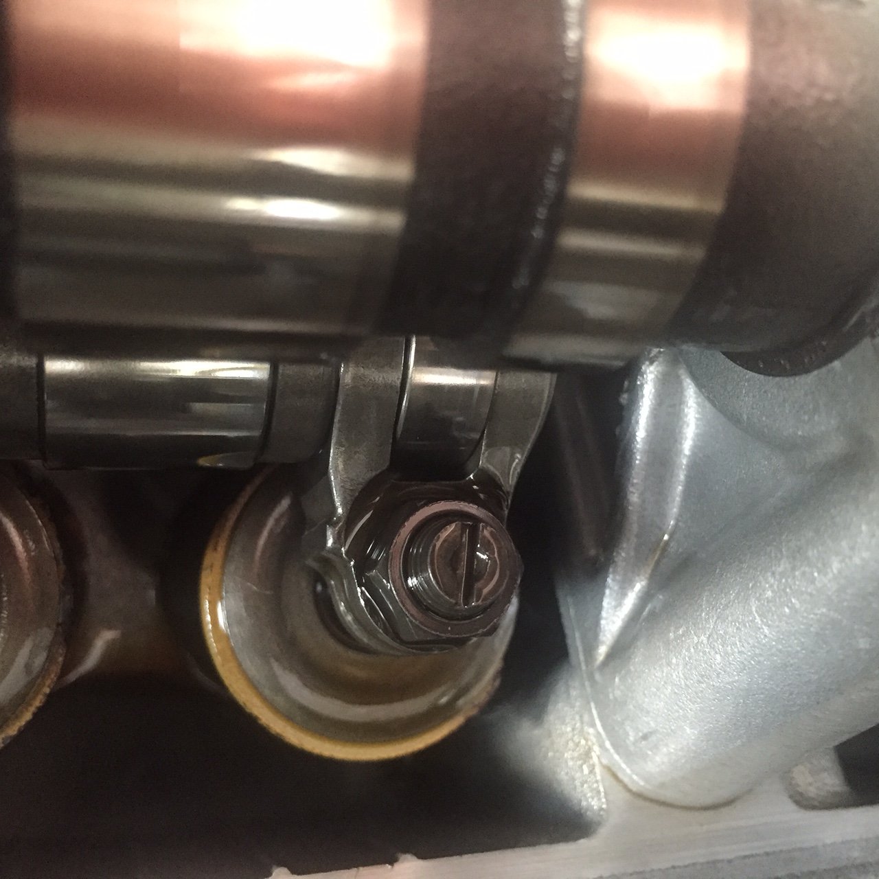

  • Hallo schau mal das ist ein Ventilteller Baujahr 2005
    man erkennt sie das sie an den rändern abgerundet sind
    was die Ventilteller vor 2004 wohl nicht hatten.
    ich glaube wenn du die alte nr der Ventilteller bestellst bekommst du automatisch die neueren Ventilteller
    Ansonsten würde ich mal mit dem Kopf zum HH fahren
