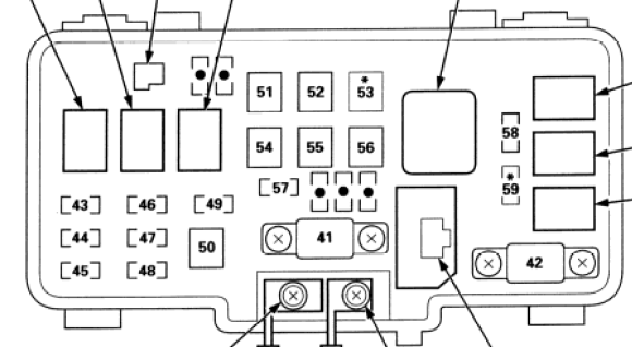

    Leider hat mein uralt WHB keine Nebelschlußleuchte vorgesehen, weiß jemand an welcher Sicherung diese
    normalerweise dran hängt?

  • Laut meinem WHB ist es Sicherung Nr. 44 im Sicherungskasten im Motorraum:
  • Danke, aber die ist durchgängig...
    Bleibt ja nur noch Kabelbruch. Aber das sehe ich als extrem unwahrscheinlich an.
    Ja, die Birne selbst ist auch OK, es liegt erst gar keine Spannung an.

  • Fehler gefunden: Bei der Hin- und Herbauerei des Tachos hatte ich den Stecker des Schalters für die Nebelschlußleuchte nicht richtig eingesteckt. Wie doof kann man sein?
