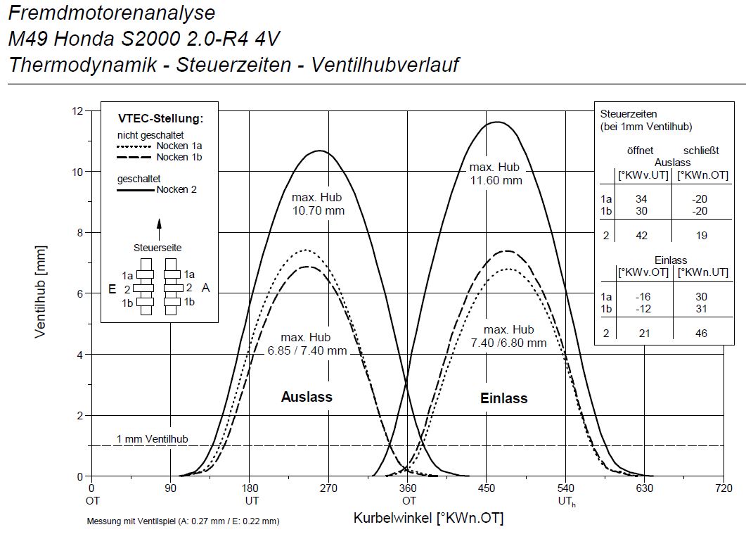

  • "Der Motor des S2000 verfügte erstmals über eine Variante der hauseigenen variablen Ventilsteuerung VTEC mit drei statt wie sonst nur zwei wählbaren
    Nockenprofilen und hatte aus Titan gefertigte Pleuel"
    naja der 2000 hat auch 2 Nockenwellenprofile ;)
    Das ist im Inserat verwirrend geschrieben. Ich glaube gemeint ist, dass tatsächlich jede der drei Nocken ein unterschiedliches Profil hat ;) Also die beiden "zahmen" Nocken unterscheiden sich zumindest im Hub, was einen Einlaßdrall erzeugt.

  • Also die beiden "zahmen" Nocken unterscheiden sich zumindest im Hub, was einen Einlaßdrall erzeugt.
    Wirklich Markus
    muss ich mir mal anschauen wenn ich den Ventildeckel wieder demontiere
    Bild habe ich aus einem Fred von Walter S, sieht man sehr schlecht
