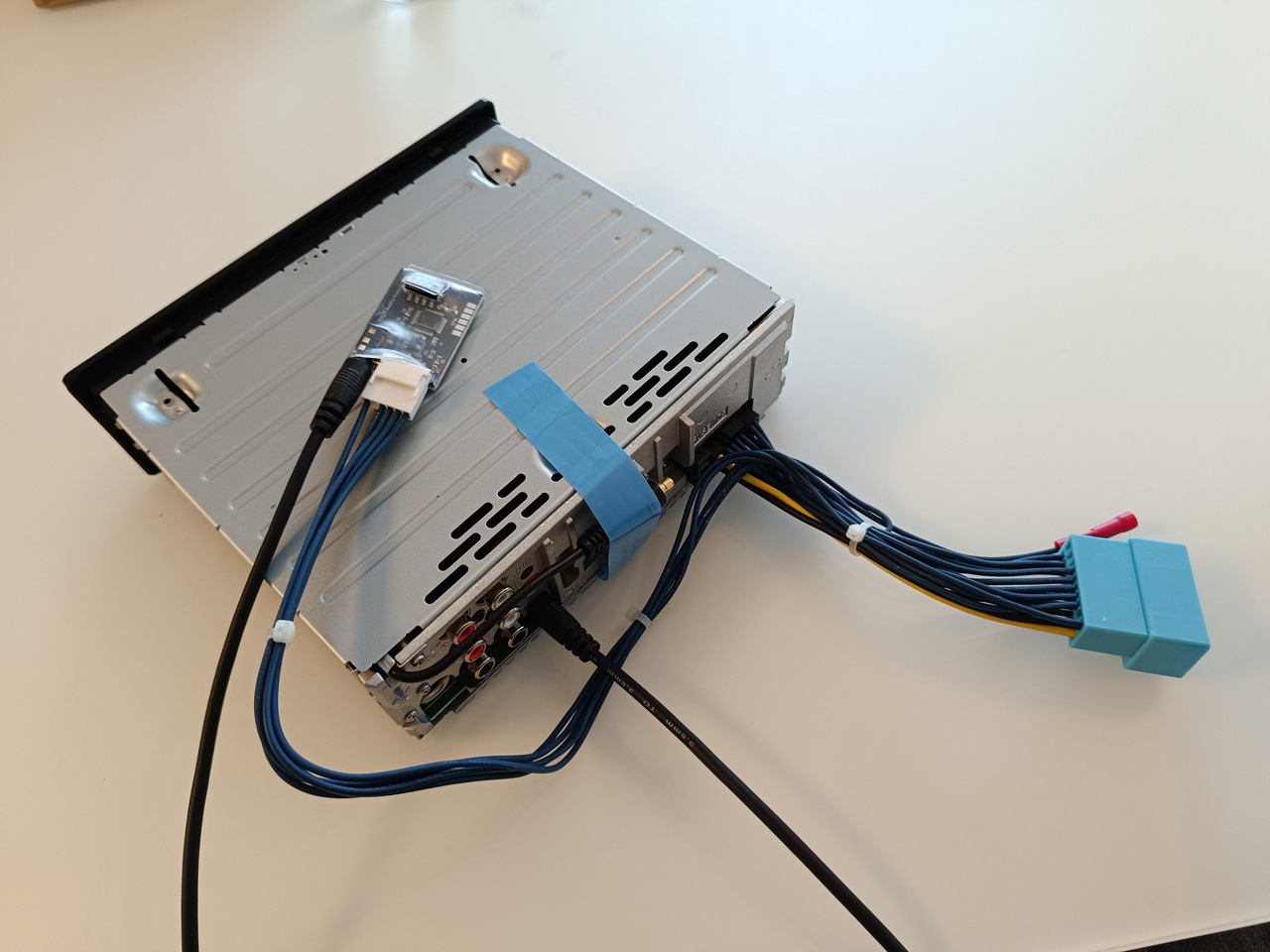

    Aber fangen wir von vorne an. Ich habe mir das Alpine UTE-204DAB gekauft und das passende Modifry DCI PnP Kit inkl. Kabeladapter.

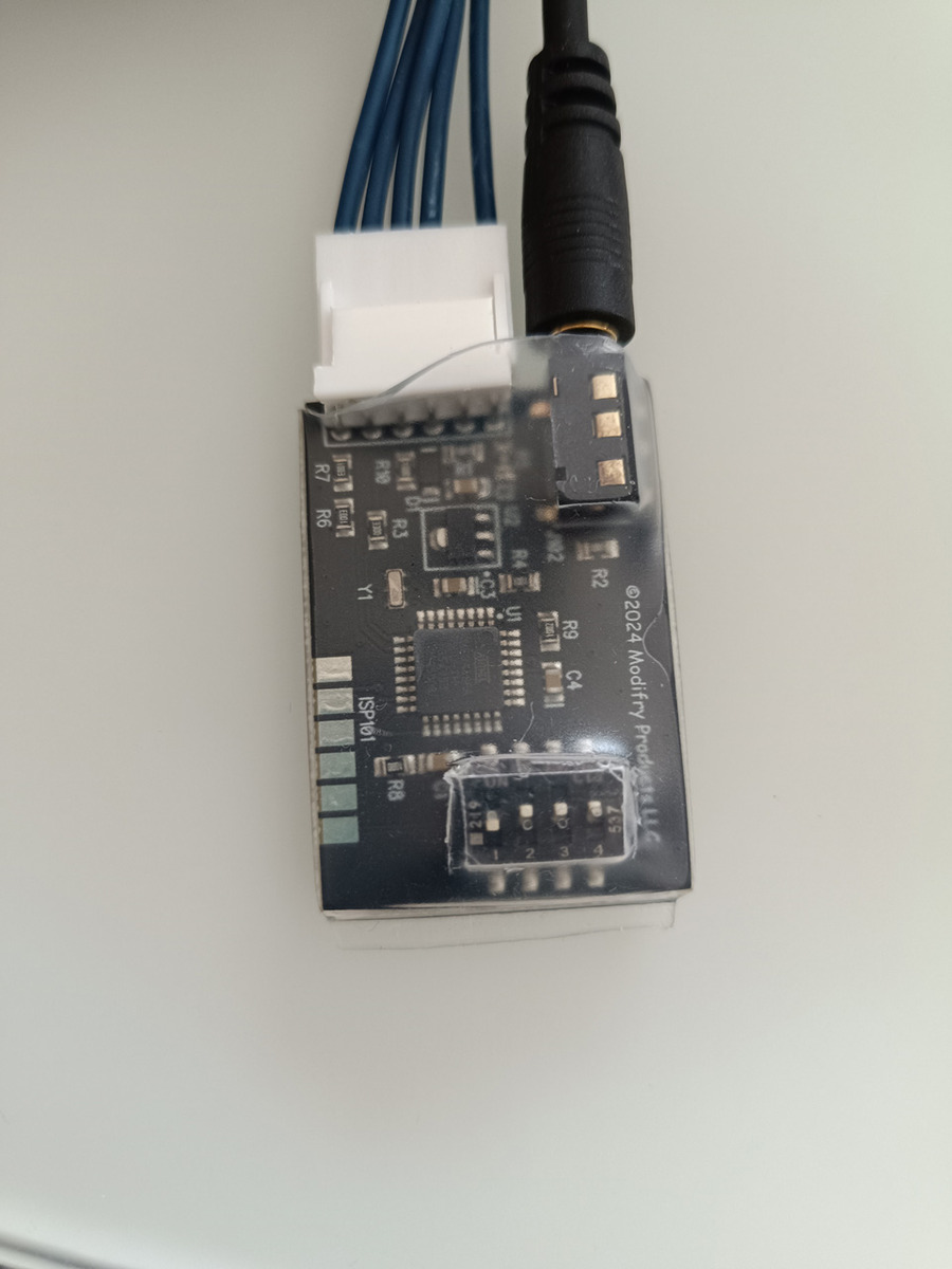

    Zuerst habe ich das DCI (Dash Command Interface?) über die 4 kleinen Schalter konfiguriert. Welcher Schalter genau was macht, geht aus der beigefügten Anleitung hervor. Zum Verschieben der kleinen Schalter mußte ich die Schutzfolie anschneiden. So sieht das dann aus:

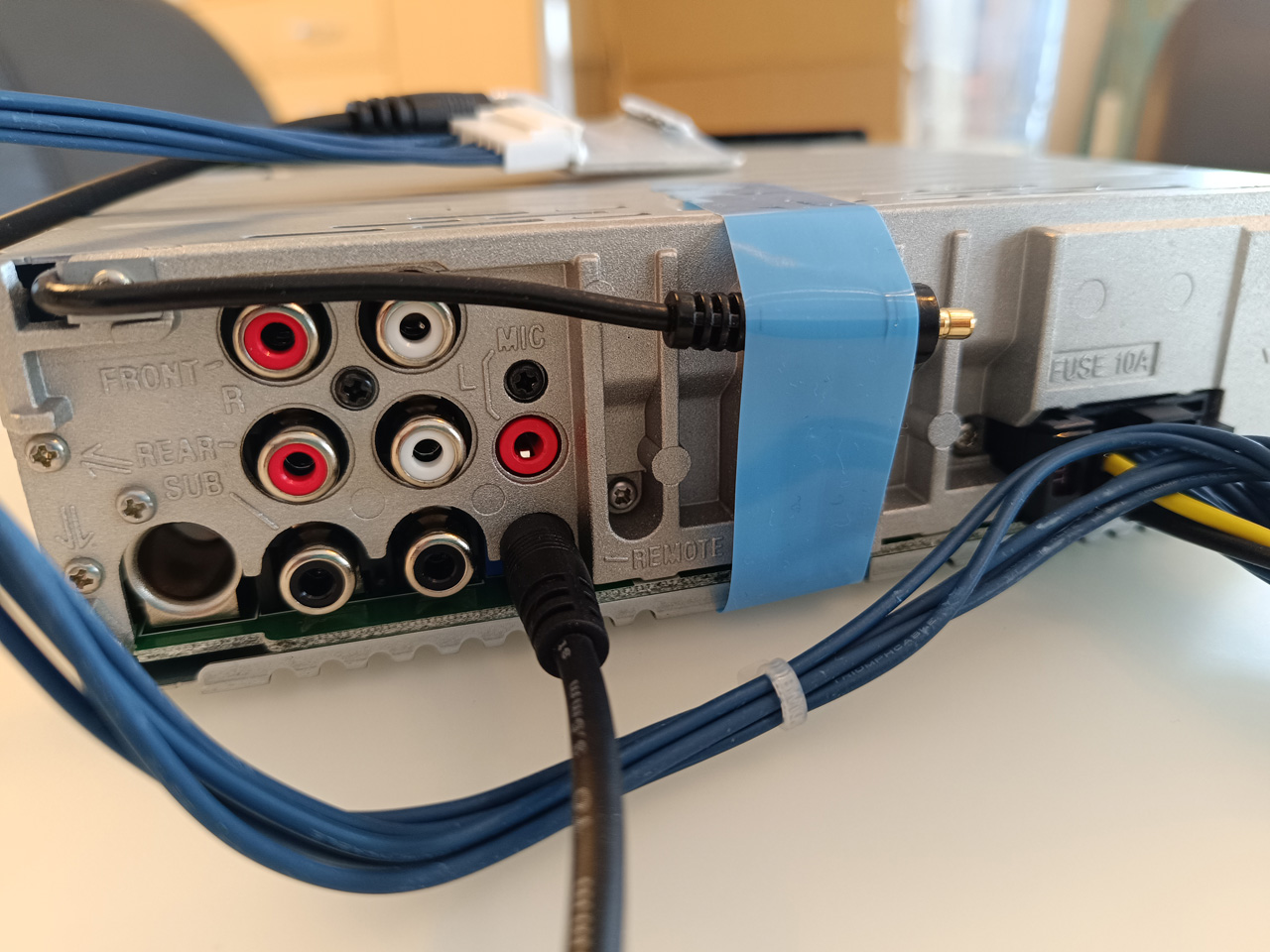

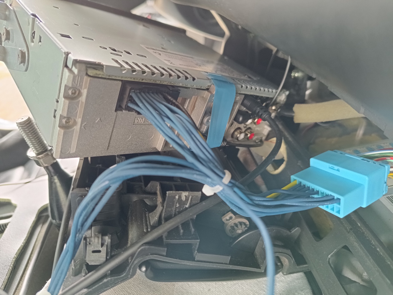

    Hier noch zwei Bilder vom Radio inkl. dem Modifry Kabelbaum. Es passte tatsächlich alles Plug and Play.
    Die DAB-Antenne habe ich nicht angeschlossen, da ich nicht noch einen weiteren Adapter oder eine weitere Antenne montieren wollte. Ich höre Musik hauptsächlich über USB.

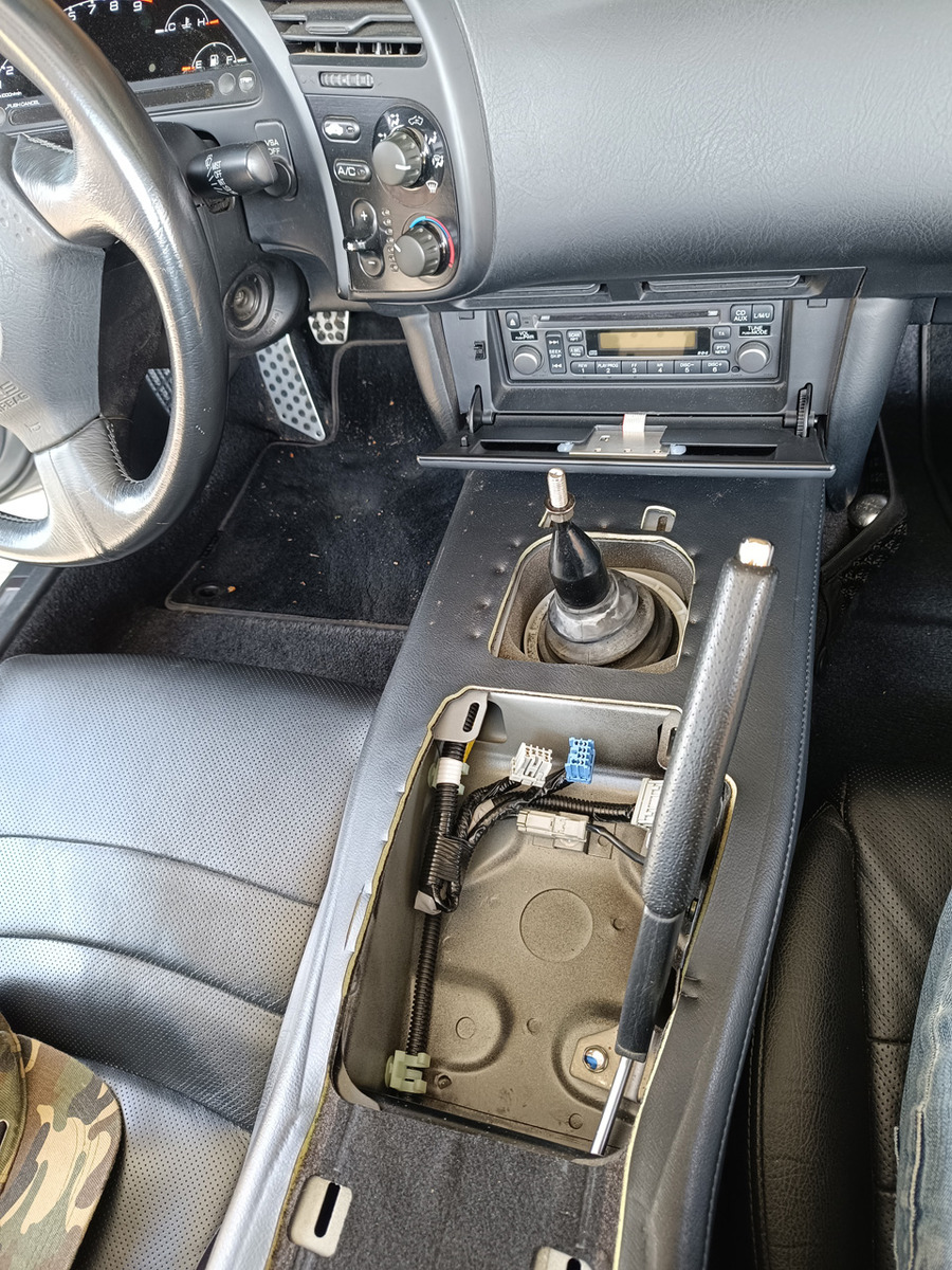

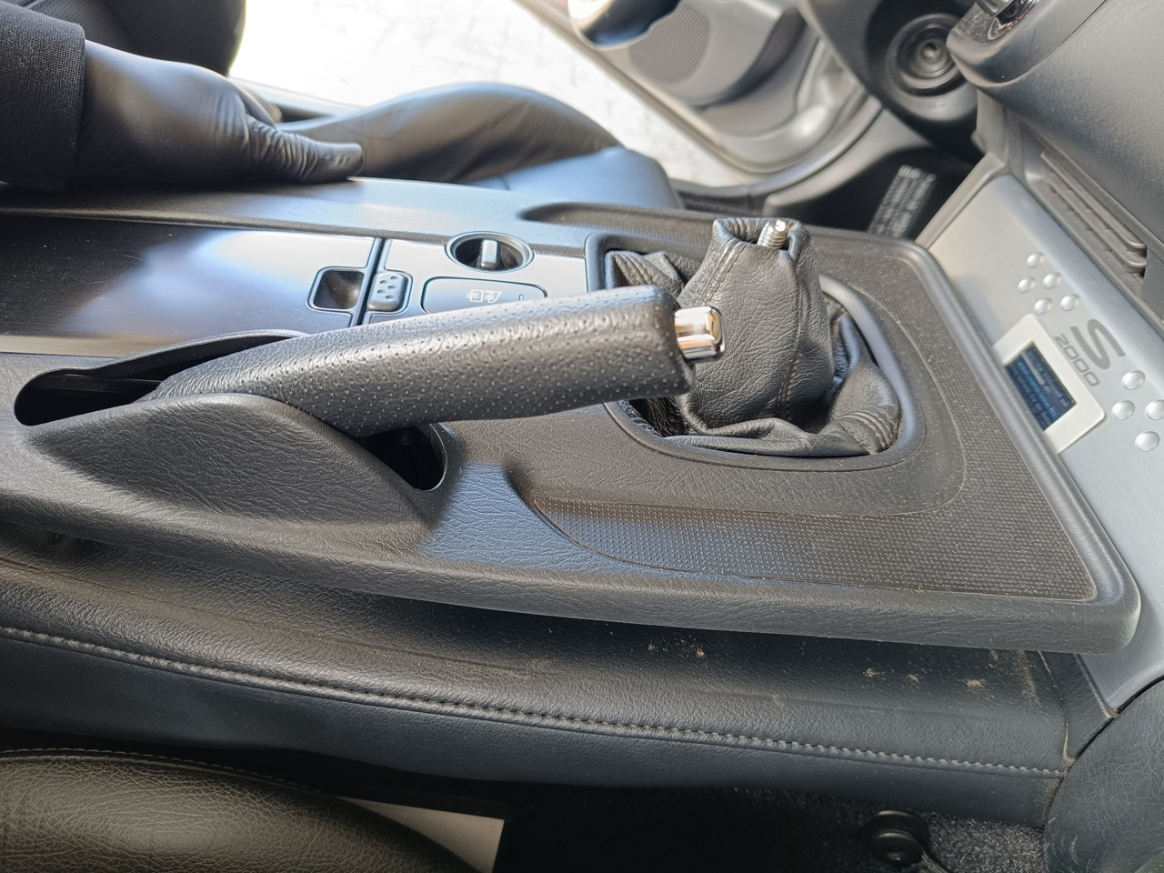

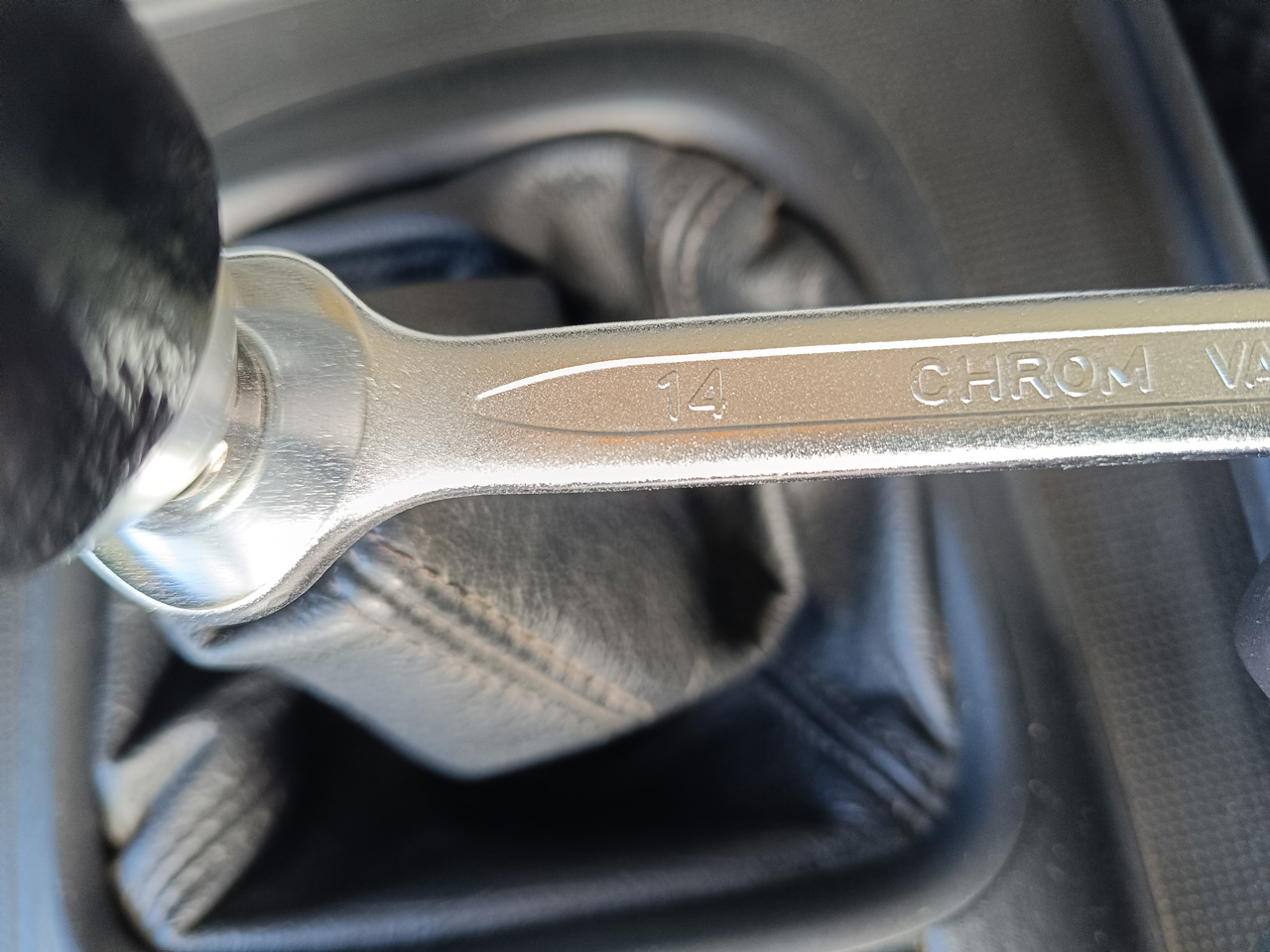

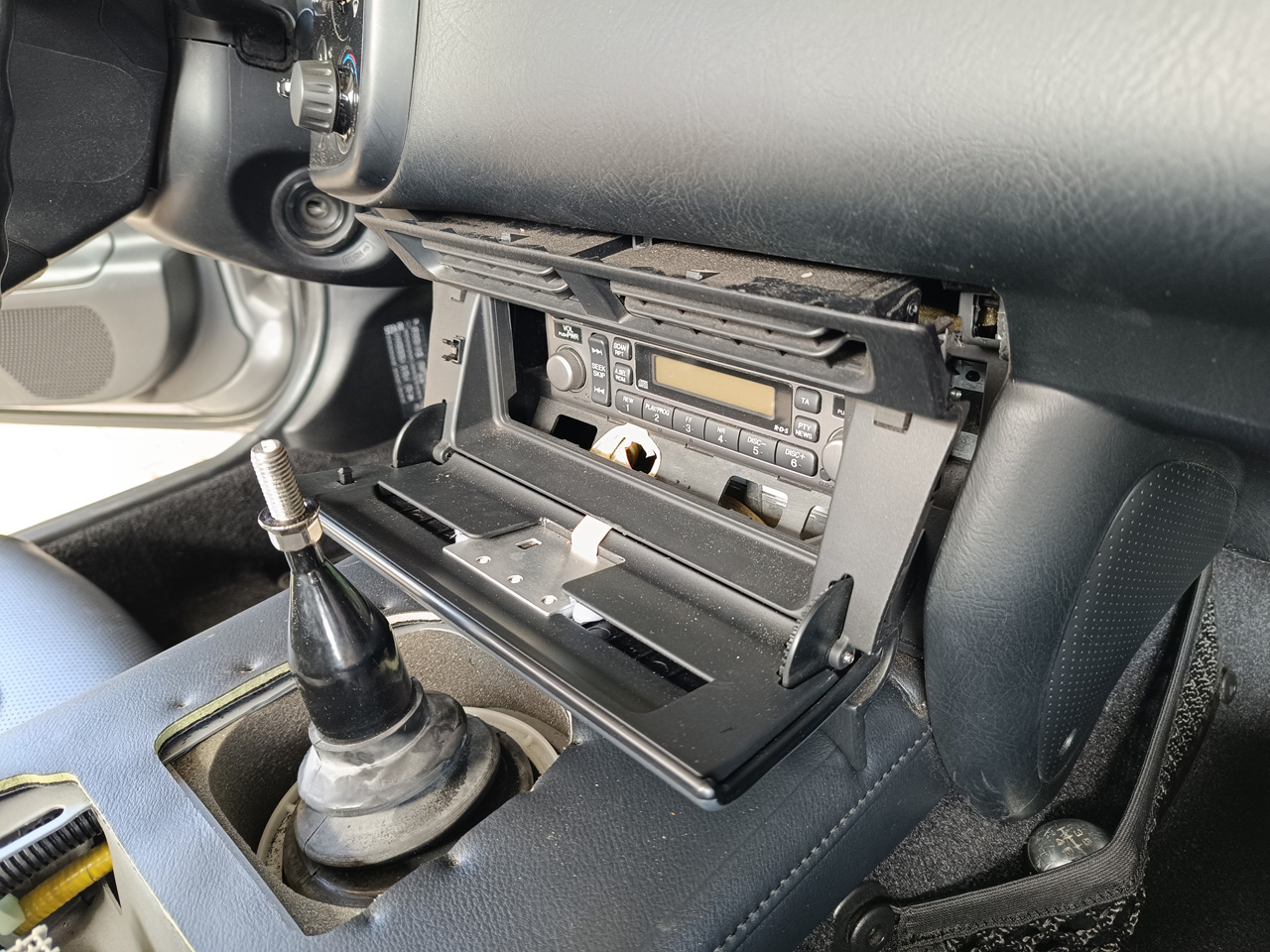

    Auf gehts zum Einbau. Beim Faceliftmodell muß die Mittelkonsole raus, sonst bekommt man die Radioabdeckung nicht raus. Damit die Mittelkonsole raus kann, muß der Schaltknauf ab. Mit einem 14er Schlüssel kein Problem.
    Die Mittelkonsole ist nur geclipst. Am besten vorne anfangen und kräftig und ruckartig nach oben ziehen. Ich habe ja sie Skeed Öltemp-Anzeige in der Radioklappe, daher mußte ich besonders vorsichtig sein. Es hängen noch drei Stecker an der Mittelkonsole, alle mit einem Entriegelungsstift.

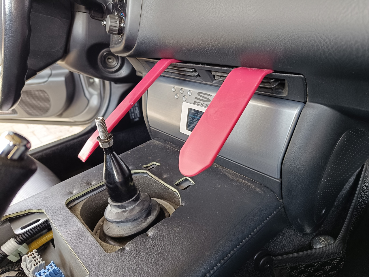

    Jetzt wo die Mittelkonsole raus ist, ist der Weg zur Radioabdeckung frei. Am besten geht Ihr mit einem Zieh-Tool oben über die Lüftungsschlitze und hebelt etwas in Richtung Kofferraumklappe. Dann sollte es kurz knacken und die obere Seite ist frei.
    Dann unten an der Klappe auf je einer Seite ruckartig ziehen und schon sollte die Abdeckung gelöst sein. Es ist nichts geschraubt, nur geclipst.

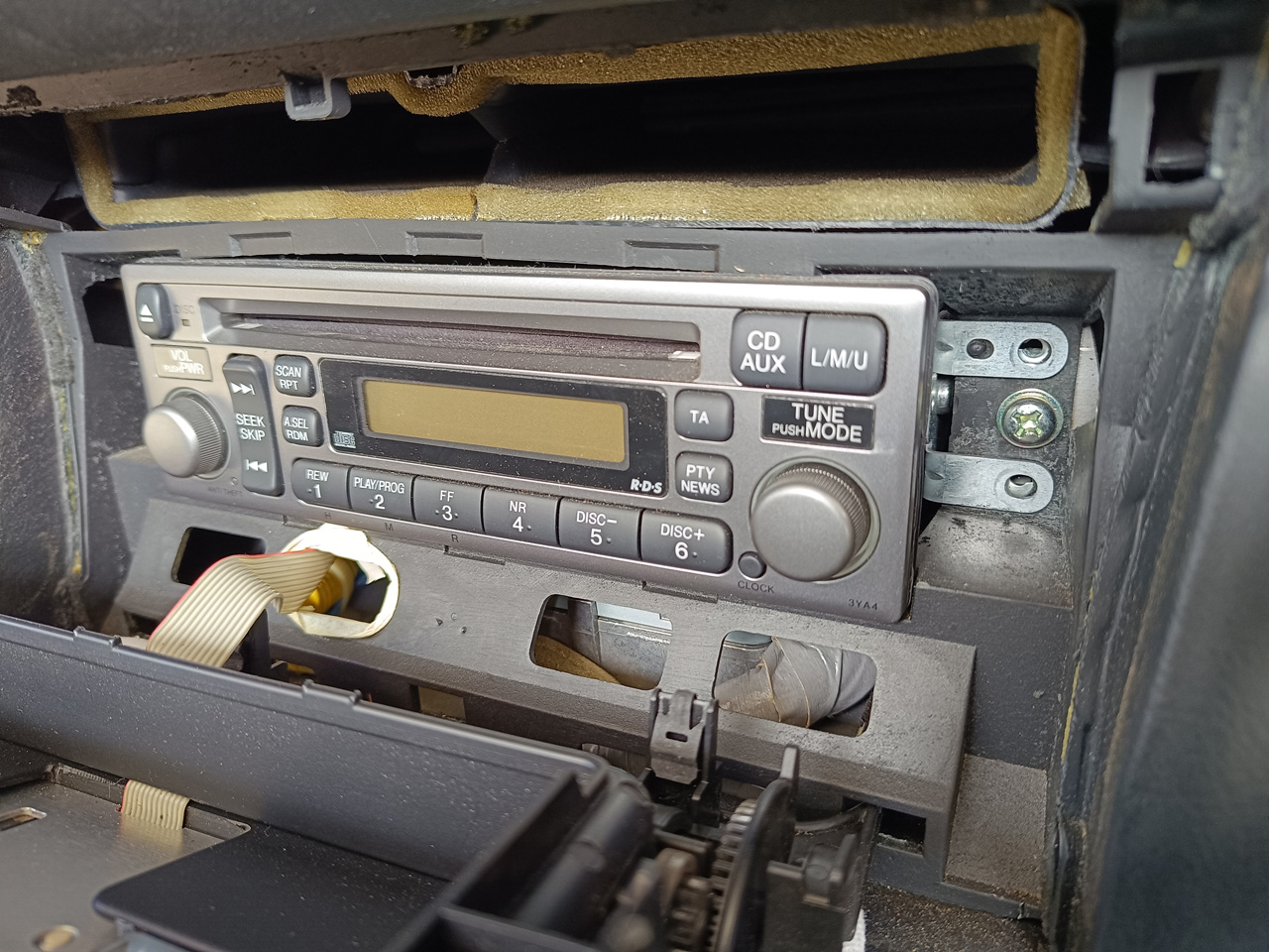

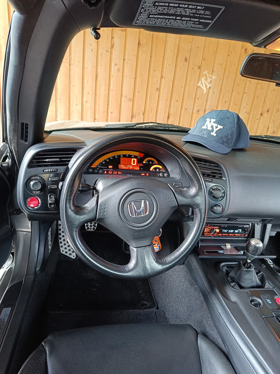

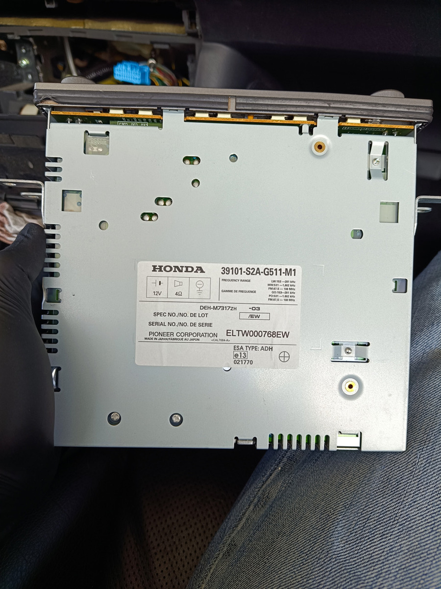

    Mein original Werksradio hat nur Radio und ein CD-Laufwerk, welches zuletzt oft Aussetzer hatte. 20 Jahre hinterlassen auch an einem Radio seine Spuren.

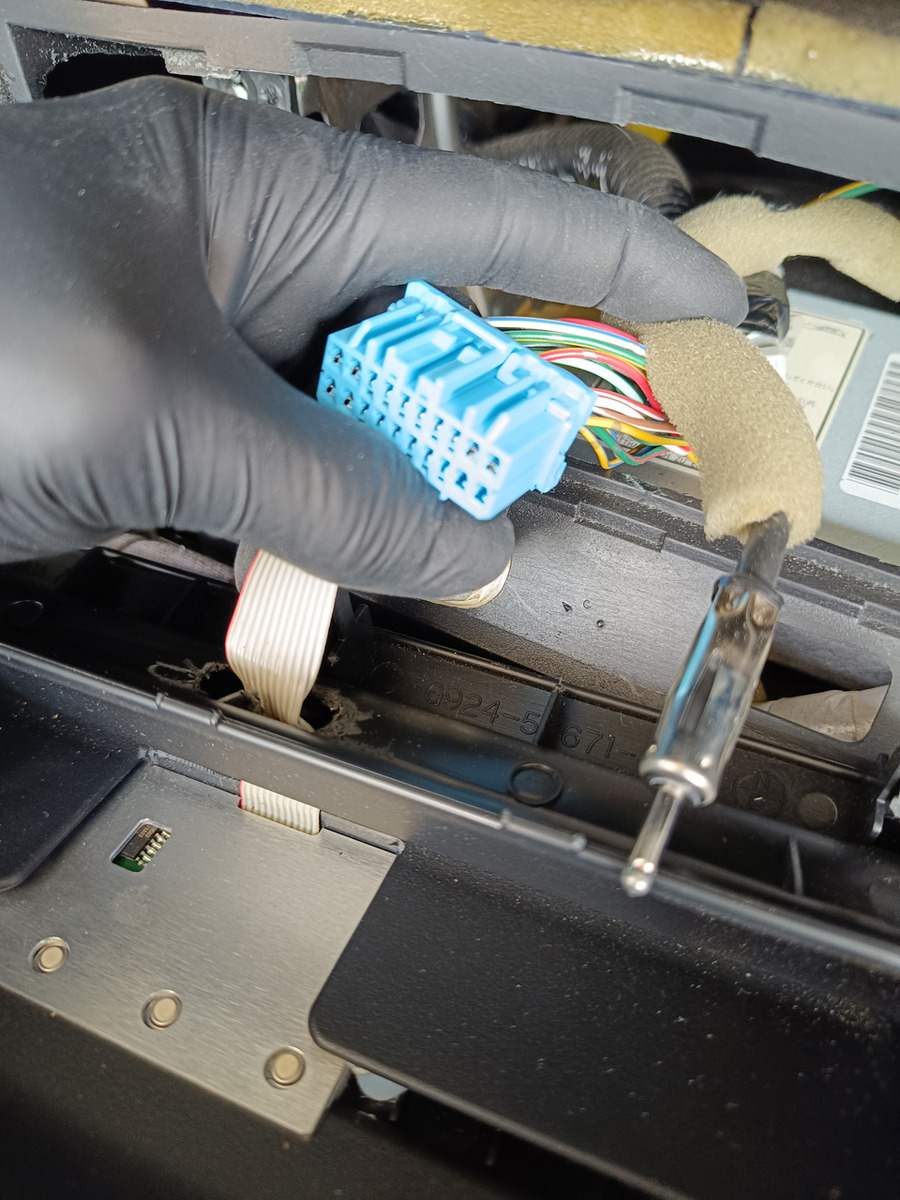

    Hier einmal der Anschluß, der ab Werk verbaut ist:

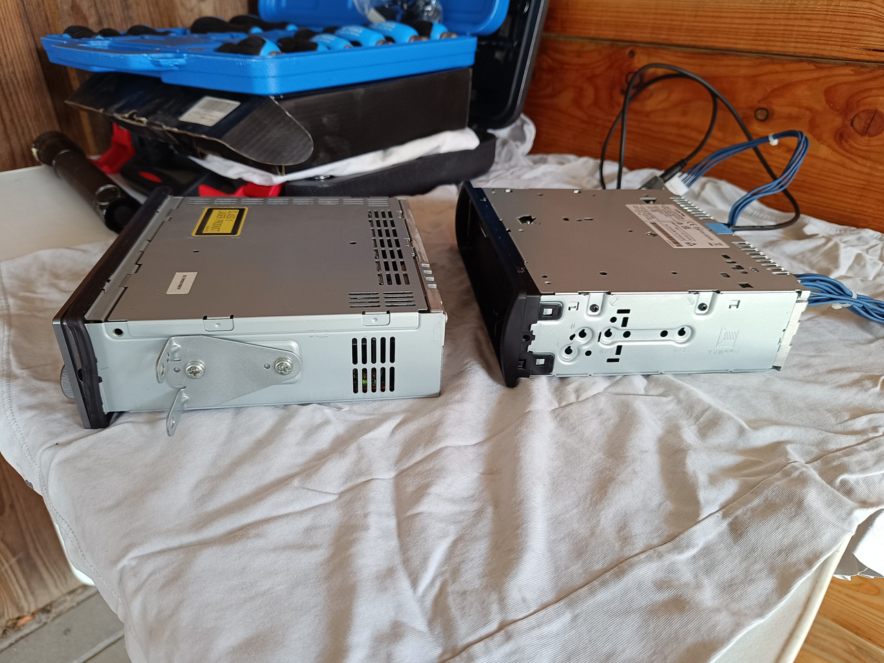

    Das originale Radio ist anscheinend von Pioneer und bekommt einen Platz in meinem Museum. Vielleicht benötige ich es später noch für das H-Kennzeichen? 🤷‍♀️🙈

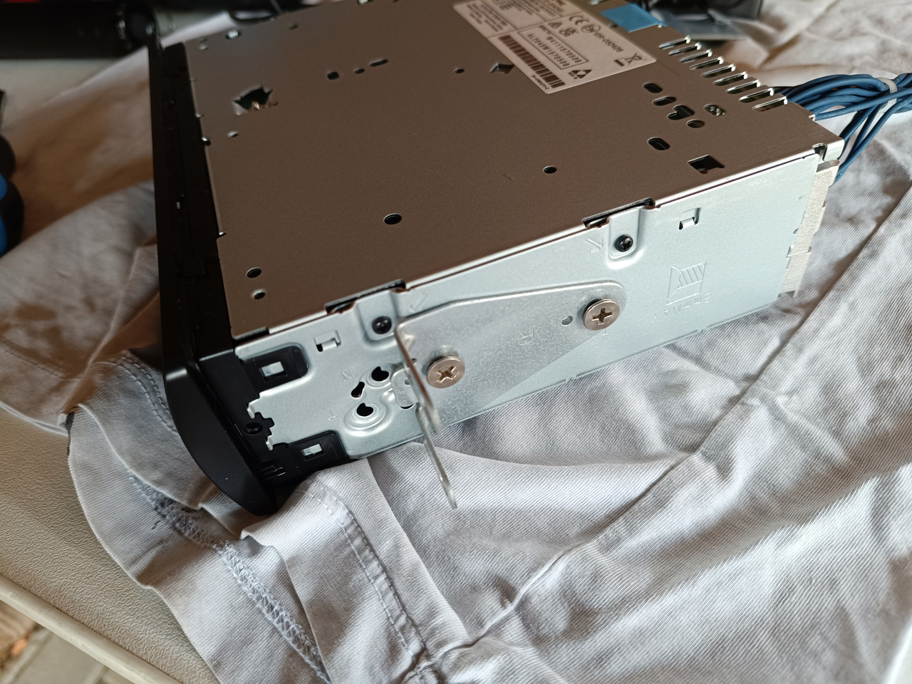

    Hier sind mal beide Radios zusammen zu sehen. Links das alte Pioneer, rechts das neue Alpine. Diese Dreiecks-Halter müssen umgebaut werden. Am Alpine sind dazu auch extra Löcher vorhanden.
    Aaaaaaber, jetzt kommt der erste Haken: Man kann die Halter wiederverwenden, nicht jedoch die Schrauben. Diese passen nicht auf das Alpine. Das Alpine benötigt Blechschrauben. Dazu mußte ich los in den Eisenwarenfachhandel um die Ecke. Das Maß 4,8 x 8mm wäre passend gewesen. Da der Händler nur längere Schrauben hatte, wurden diese noch im Laden gekürzt. Das nenne ich mal Service...zum Glück erfolgte mein Einbau nicht auf einem Sonntag. 😃
    Hier kann man die anderen Schrauben gut sehen:

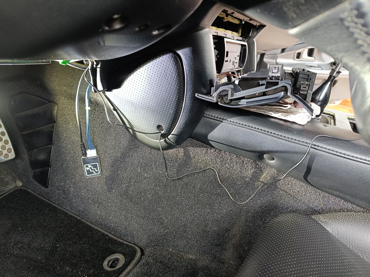

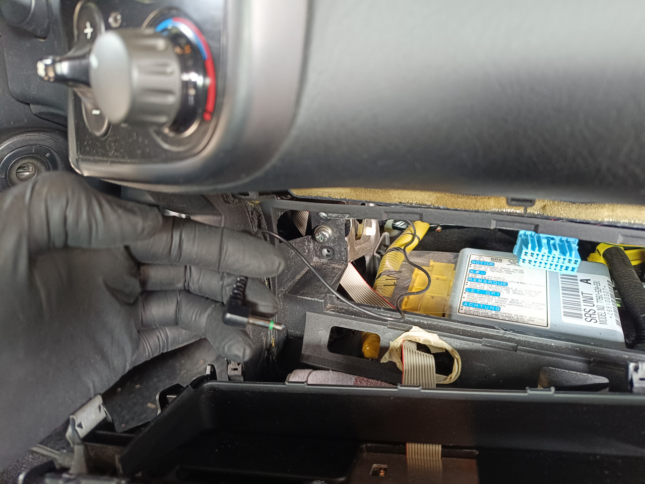

    Wieder zurück am Auto habe ich schon mal von hinten das Kabel für das Mikro der Freisprecheinrichtung durchgezogen. Ich möchte es auf der Fahrerseite verlegen.
    Die Verkabelung und der Adapter (DCI) sind dran, los geht´s mit dem Einbau.
    Erster Testlauf, ob das Radio Strom bekommt und ob das DCI funktioniert. Die gute Nachricht ist, es funktioniert so erstmal.
    Das DCI habe ich übrigens auch zur Fahrerseite gezogen, da auf der Beifahrerseite kein Platz mehr war (06er Modell).

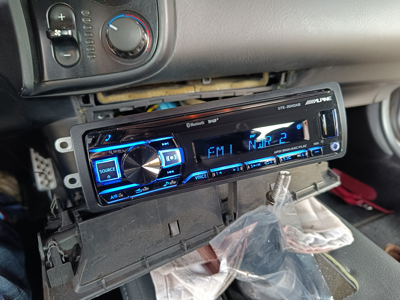

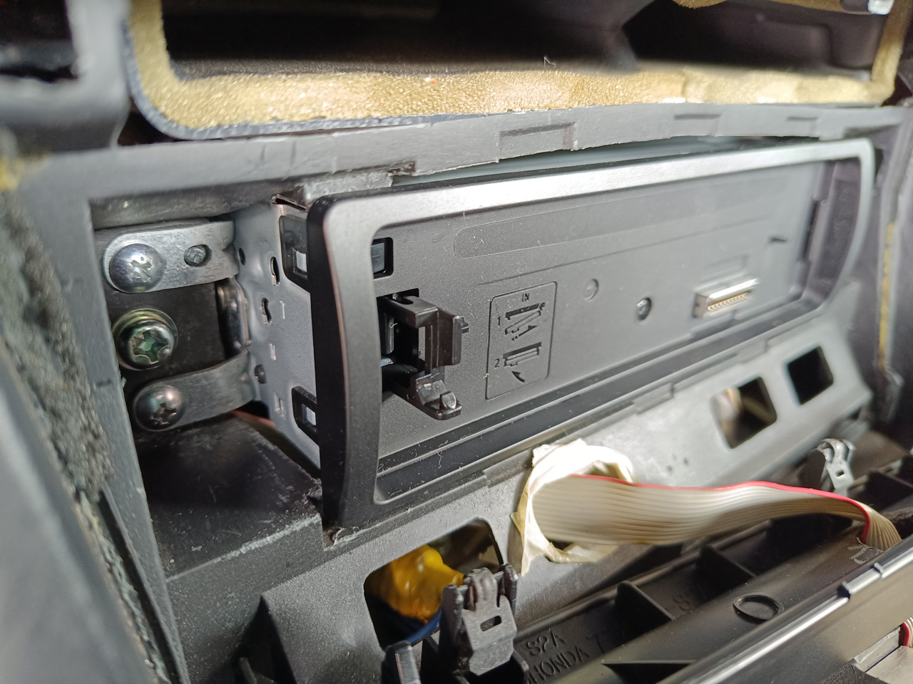

    Weiter geht es zum Radio...und hier fing der Krampf an. Es ist alles so voll und eng durch den zusätzlichen Adapter hinter dem Radio, daß ich mehrere (viele!) Anläufe brauchte, bis das Radio endlich bis nach hinten durchgeschoben werden konnte. Also alles wieder fein zusammengebaut und ausprobiert... und festgestellt, daß der runde Knopf auf dem Radio jedesmal gedrückt wird, wenn ich die Radioklappe andrücke zum Öffnen oder Schließen. :rolleyes:
    Ich habe dann die Halter nach vorne versetzt, damit das Radio mit seiner Einbauposition weiter nach hinten rückt, aber so tief kann man das Radio nicht einbauen, da der Rahmen des Radios vorne breiter ist als die dafür vorgesehene Öffnung im Armaturenbrett. Ich war schon am überlegen, ob ich Material von der Rückseite der Radioklappe wegfräse. 🙄
    Ich hatte dann aber noch die Idee, die Halter vorne etwas zu verbieben, um vielleicht einen mm zu gewinnen. Das hat dann tatsächlich auch funktioniert. Aber der Weg dahin war lang, denn jedes Mal mußte ich zum Testen die Radioklappe vorne wieder ein- und ausbauen.... mehrmals. Braucht kein Mensch.
    Hier einmal die angepassten Halter...
    (Das weiße Kabel darunter ist für die Öltemp-Anzeige)
    Endlich ging die Klappe zu und der Dreh-Knopf blieb unberührt.

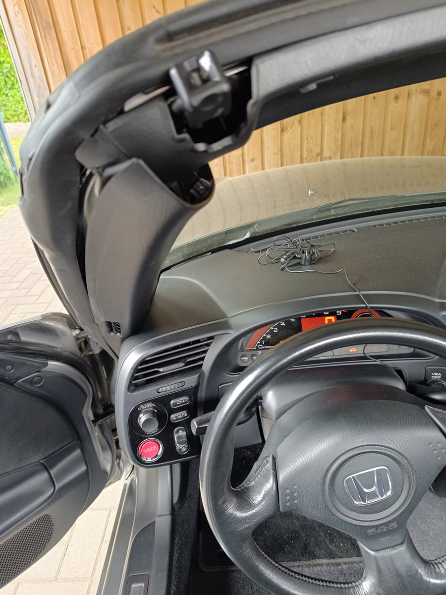

    Irgendwo mußte ich dann noch das Mikro für die Freisprecheinrichtung des Radios unterbringen. Wie praktisch, daß ich auch gleich noch die Verdeckschließer austauschen mußte. Ein Abwasch also. Ich wollte das Mikro nämlich an dem Windschutzscheibenrahmen montieren.
    Dazu muß der Windschutzscheibenrahmen aber erstmal abgeschraubt werden.

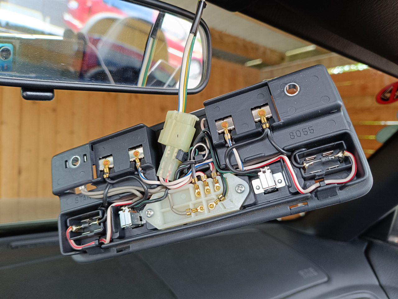

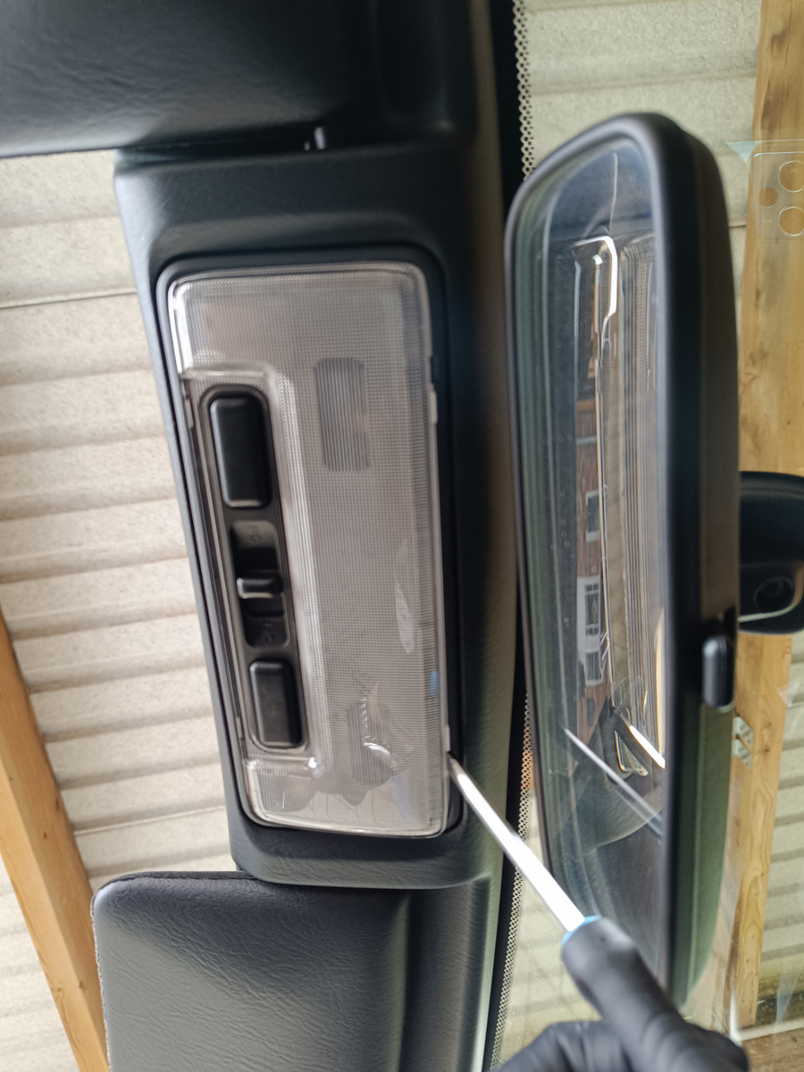

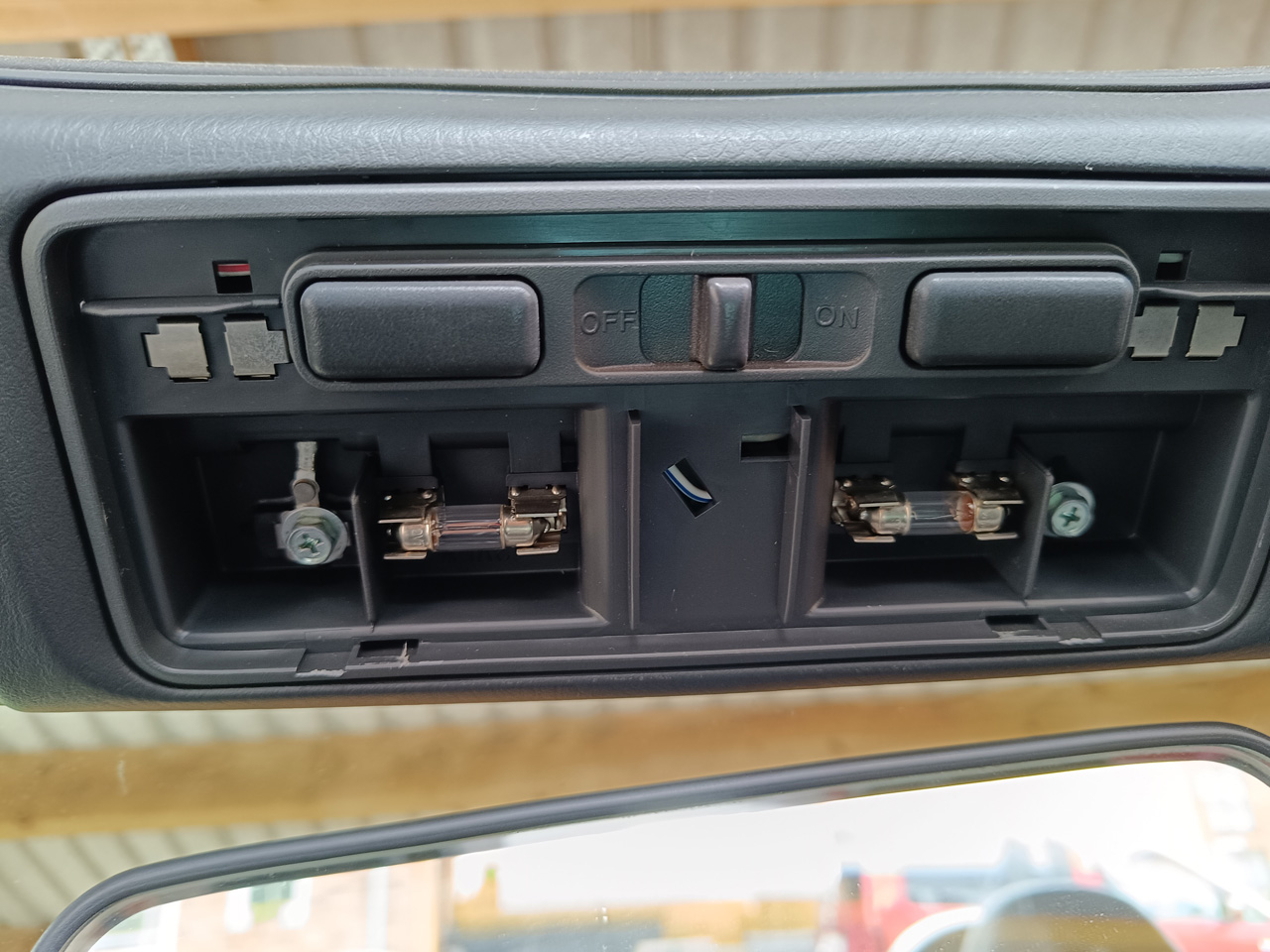

    Los geht´s mit der Innenraumleuchte. Vorne mit einem Schlitzschraubendreher an den dafür vorgesehenen Einkerbungen rein und dann kommt einem das "Glas" (aus Kunststoff) schon entgegen.
    Darunter ist die Konsole mit den Glühbirnen. Diese wird von zwei Kreuzschrauben gehalten.

    Die Konsole mit den Glühbirnen muß noch vom Strom getrennt werden. Kurz den Entriegelungsstift am Stecker drücken und ziehen und schon ist das Ding ab.

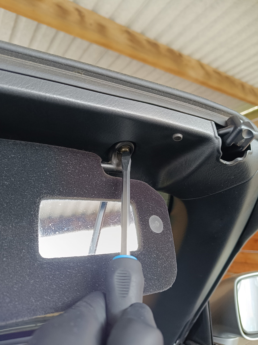

    Weiter geht es mit den Sonnenblenden. Hier braucht Ihr einen Schlitzschraubendreher.

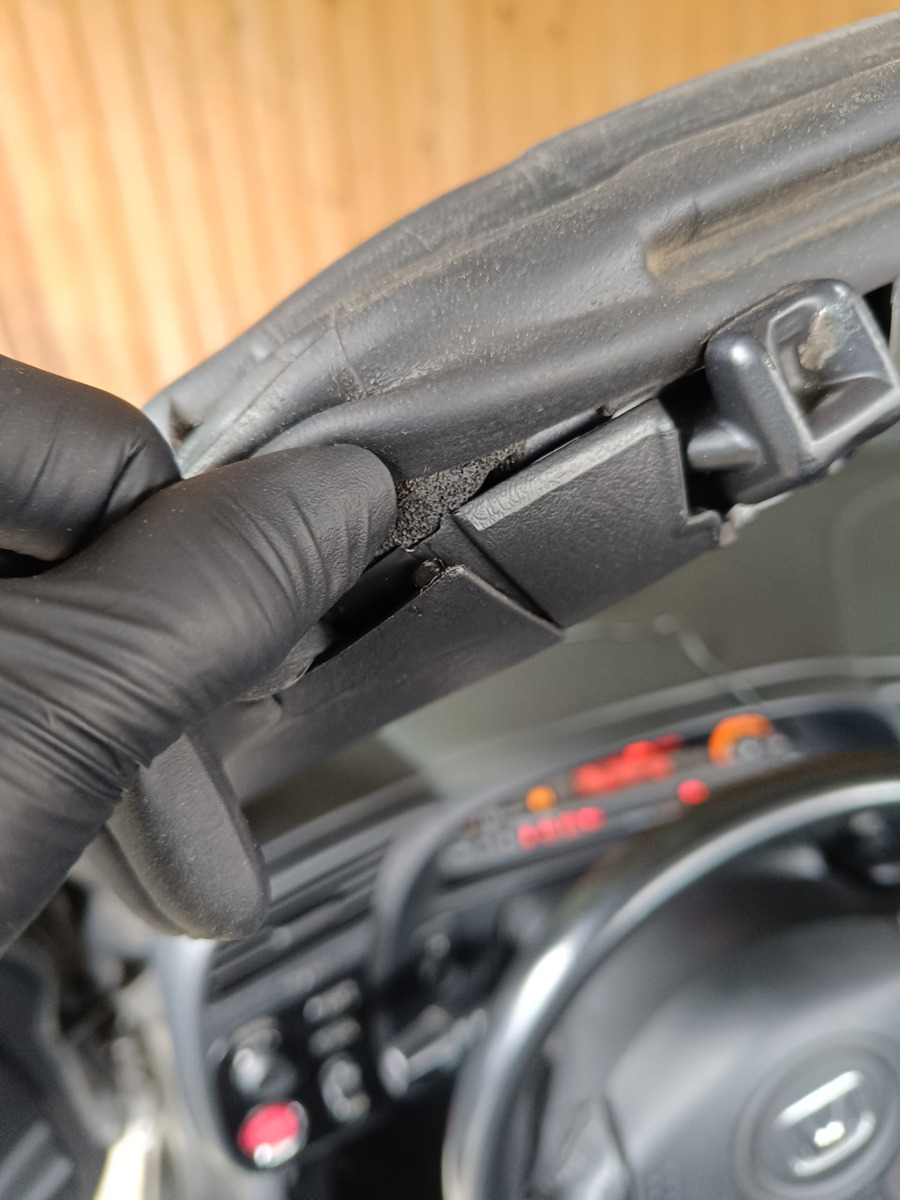

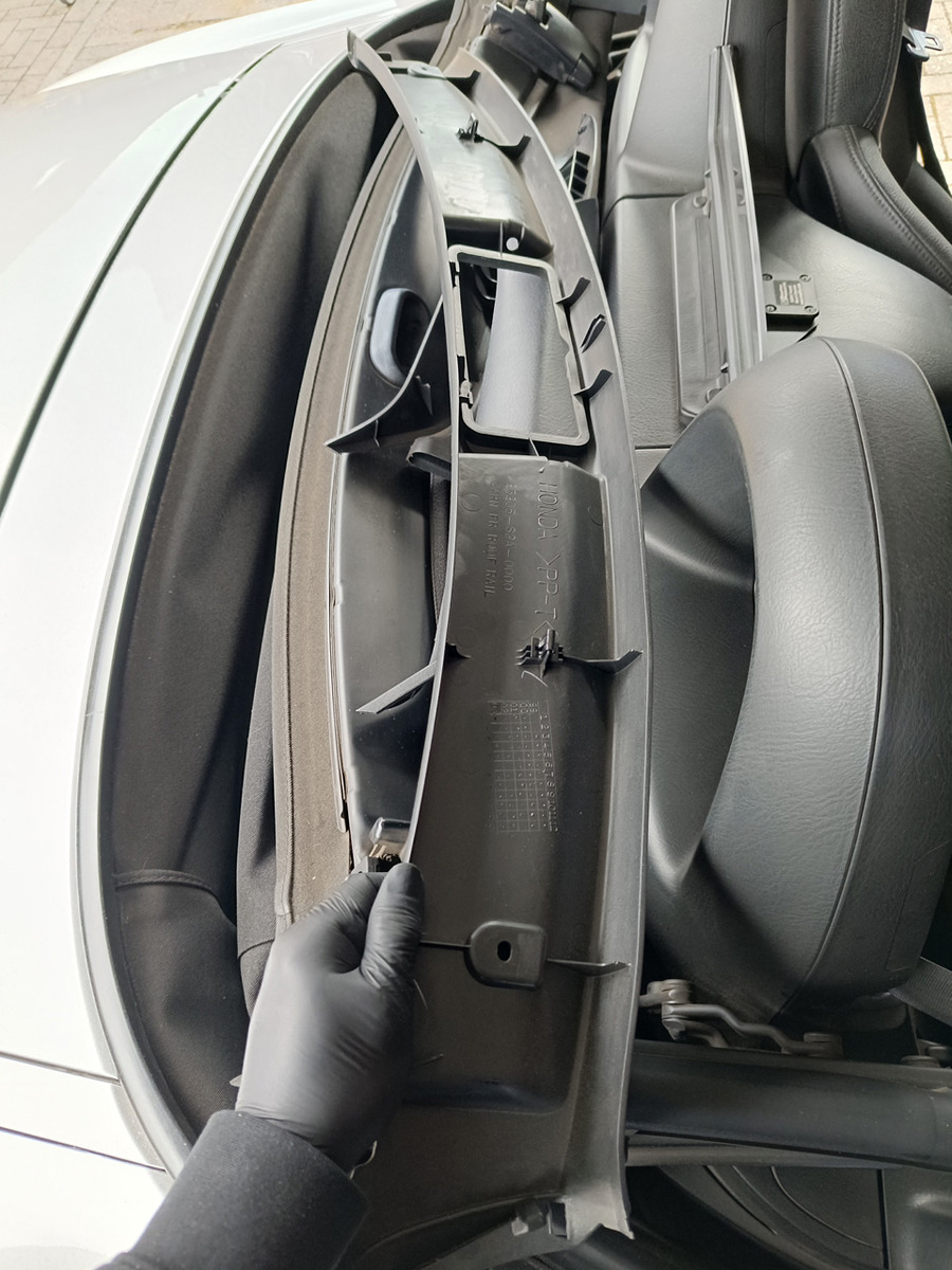

    Dann kommen die Verkleidungen der A-Säule ab. Dazu müßt Ihr sie einmal oben "aushaken" und dann ruckartig zur Wagenmitte ziehen (es gibt zwei Clipse) und dann behutsam nach oben.
    Das Mittelteil oben sollte jetzt auch frei sein. Es wird von nur zwei Klammern gehalten und kann beherzt nach unten abgezogen werden.

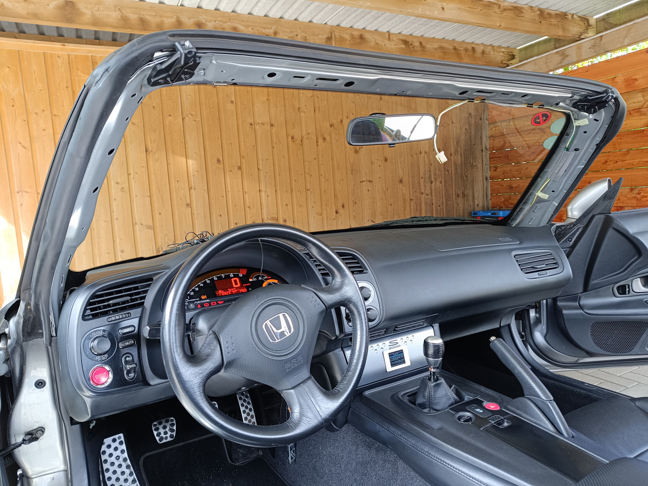

    Der Scheibenrahmen sollte nun so aussehen:

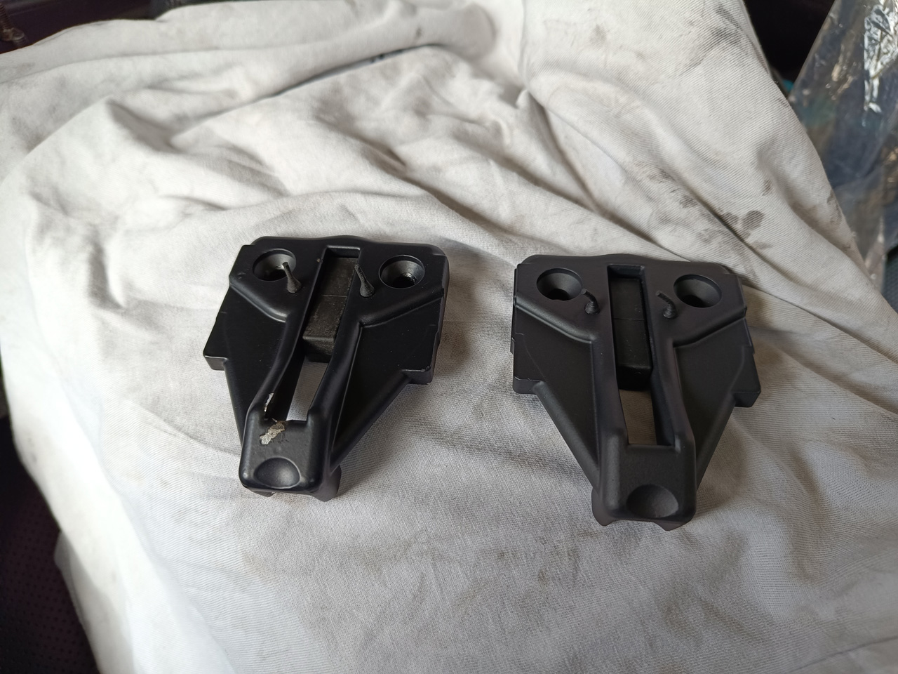

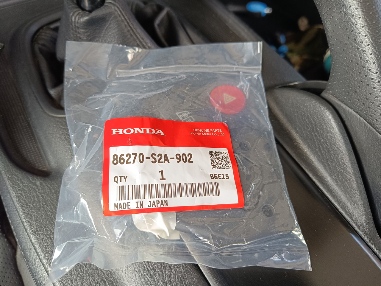

    Zuerst montiere ich die neuen Verdeckschließer. Hier kommt die aktuelle Ersatzteilnummer (immer ein Schließer je Paket): 86270-S2A-902
    Hier mal der Vergleich alt (links) gegen neu (rechts)...kein wirklicher Unterschied erkennbar.
    Falls Ihr noch die Schrauben mit erneuern möchtet (in der Regel nicht notwendig), kommt hier auch noch mal die passende Ersatzteilnummer (je Paket nur eine Schraube): 93600-060160G
    Ich habe die Verdeckschließer früher schon einmal getauscht. Die Ersten und Zweiten haben jeweils 10 Jahre gehalten. Das gleiche Intervall wie meine Original-Batterien. Wenn alles klappt, reichen die jetzt neuen Schließer bis zum H-Kennzeichen. 😀

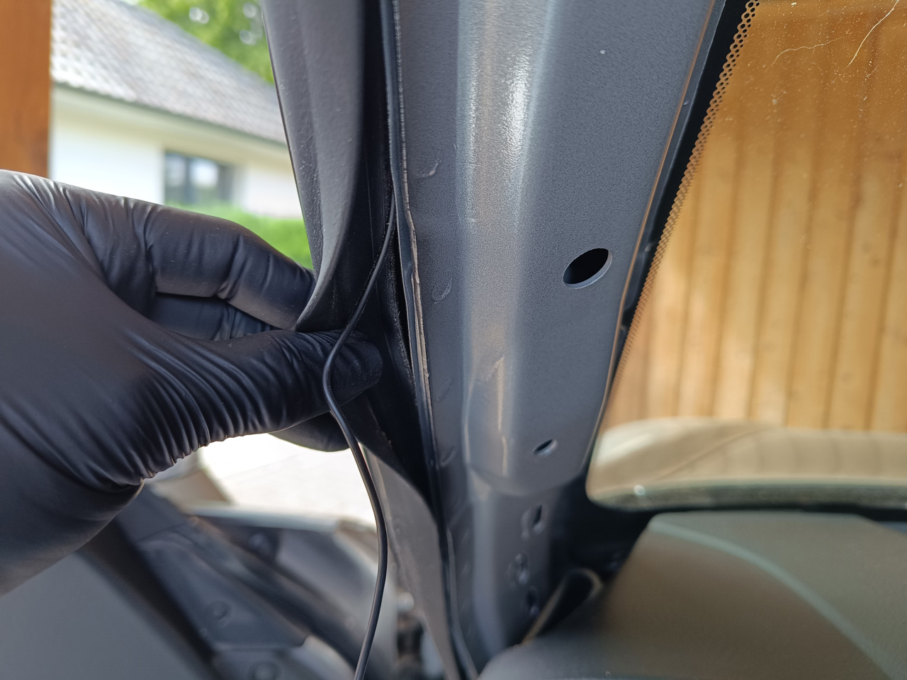

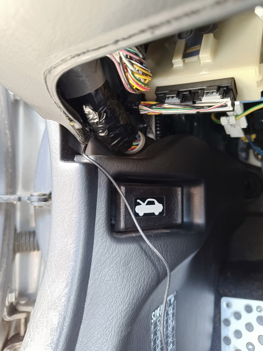

    Ich mache dann mal weiter mit dem Mikro für die Freisprecheinrichtung. Das Kabel dafür habe ich an der A-Säule unter der Gummidichtung geführt, jeweils fixiert durch einen kleinen Streifen Panzertape.
    Wieder 10 Bilder voll, weiter geht es im nächsten Beitrag.
    1st Owner
    Einmal editiert, zuletzt von Agent Orange (14. Juni 2026 um 02:07)
  • Unten kommt man mit dem Kabel (Mikro) dann neben dem Haubenentriegelungsgriff raus.

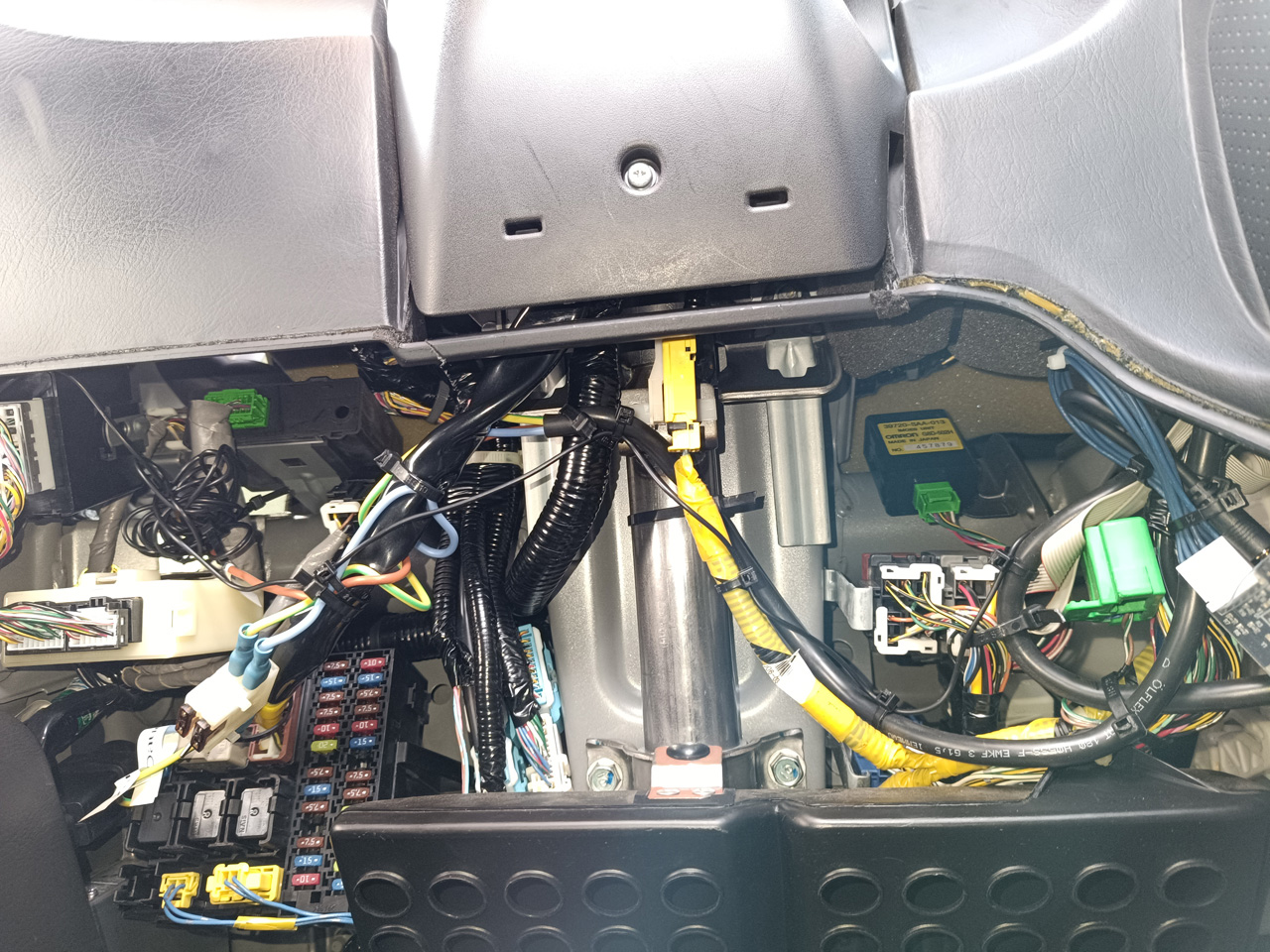

    Von dort bin ich dann weiter in Richtung Radio. Eigentlich sollte es anders herum sein, hat aber auch so geklappt. Hier kommt mal ein Bild meiner Verkabelung. Bei euch sieht das bestimmt etwas leerer aus: Ich habe die kleine Box mit dem Rechner für die Skeed Öltemp-Anzeige inkl. der ganzen Verkabelung hier schon vorher verbaut. Dazu gibt es auch ein kleines DIY hier im Forum. Wo das gelöcherte Element ist, ist vorne.

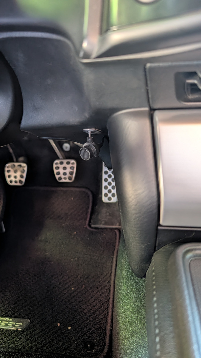

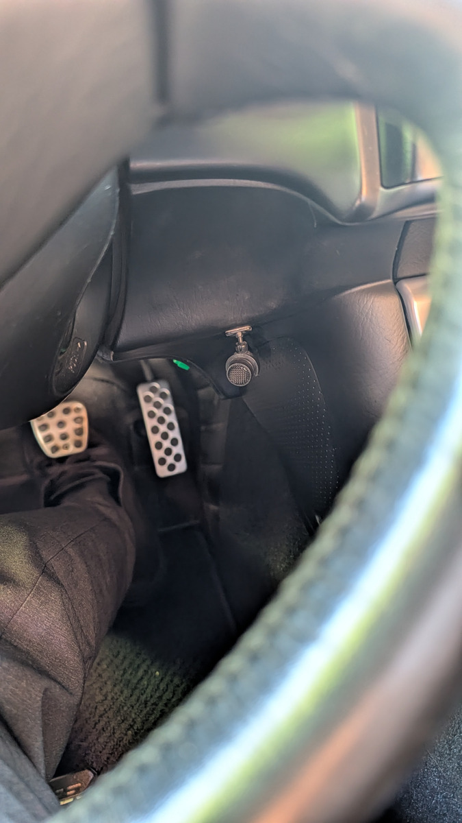

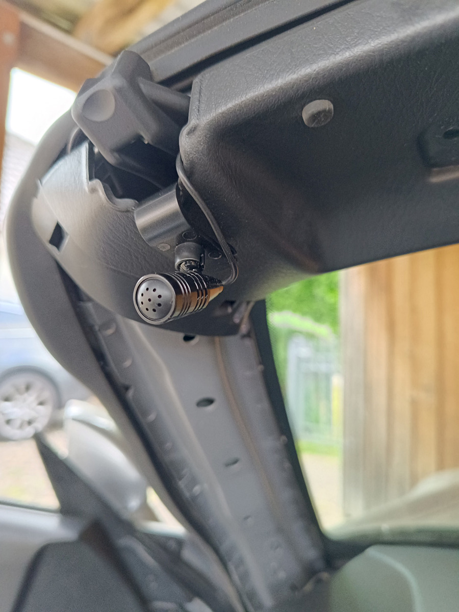

    Ich wollte nichts mit flüssigem Kleber zur Montage des Mikros verwenden, sondern nur eine rückbaubare Lösung. Daher habe ich mir im gut sortierten Einzelhandel das hier besorgt:
    Es ist laut Beschreibung nur bis 50°C temperaturstabil. Ob es im Sommer hält, wird sich noch zeigen.

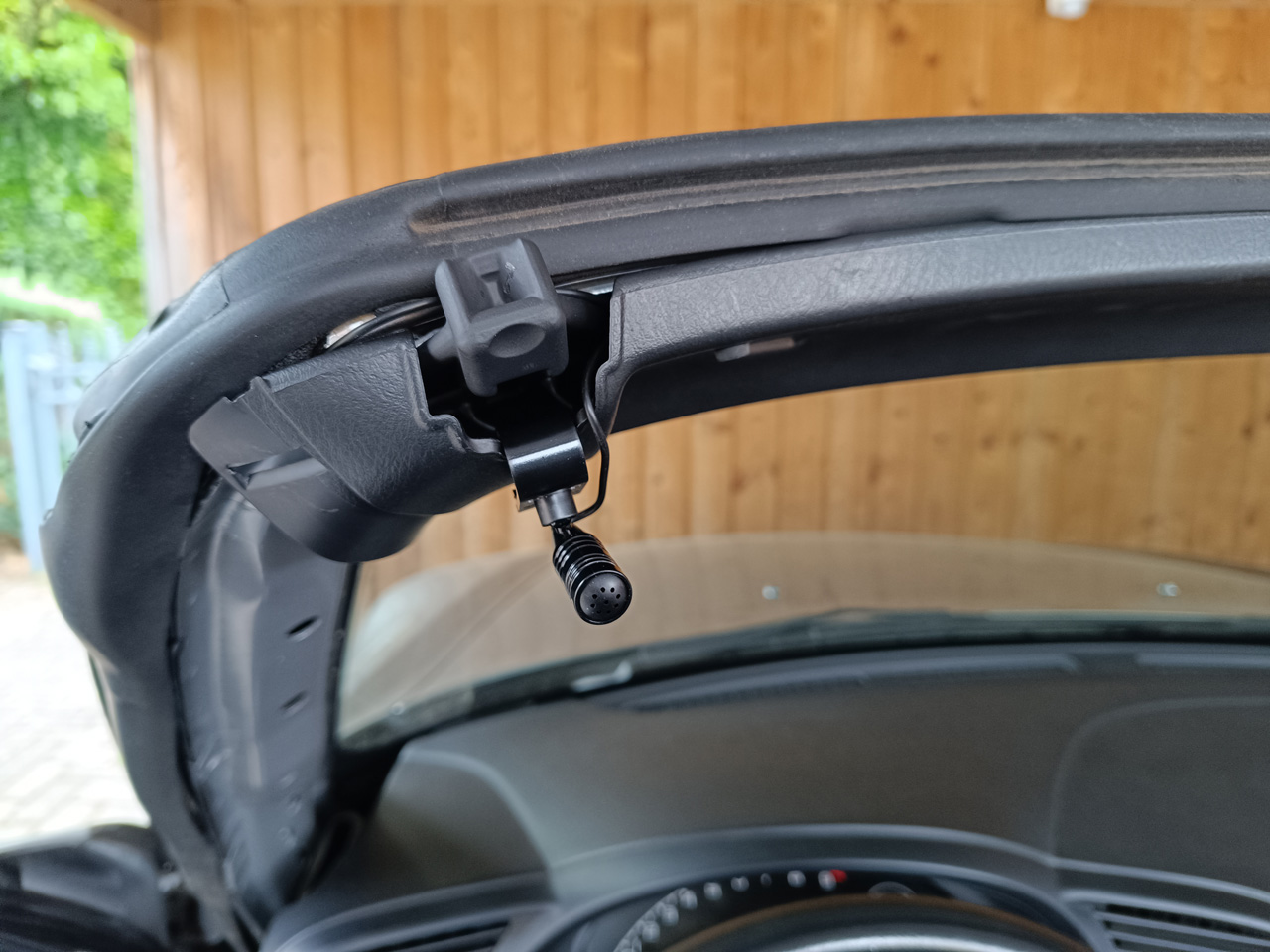

    Meine Idee war jedenfalls, das Mirko in der Öffnung zu montieren, wo der Verdeckhaken in den Schließer greift. Einmal alles im noch montierten Zustand als Trockenübeung rangehalten und geprüft, hatte das geklappt und störte dort auch nicht. Also schnell montiert und wieder zusammengebaut...
    Das Problem ist nur: Was in der Trockenübung gut funktioniert hat, geht in der Praxis nicht. Der Verdeckhaken kommt nicht an dem Halteclip vorbei. Also den kompletten Windschutzscheibenrahmen wieder auseinander bauen... und das Mikro versetzen. Jetzt sitzt es an einer ähnlichen Stelle, ohne dort zu stören.

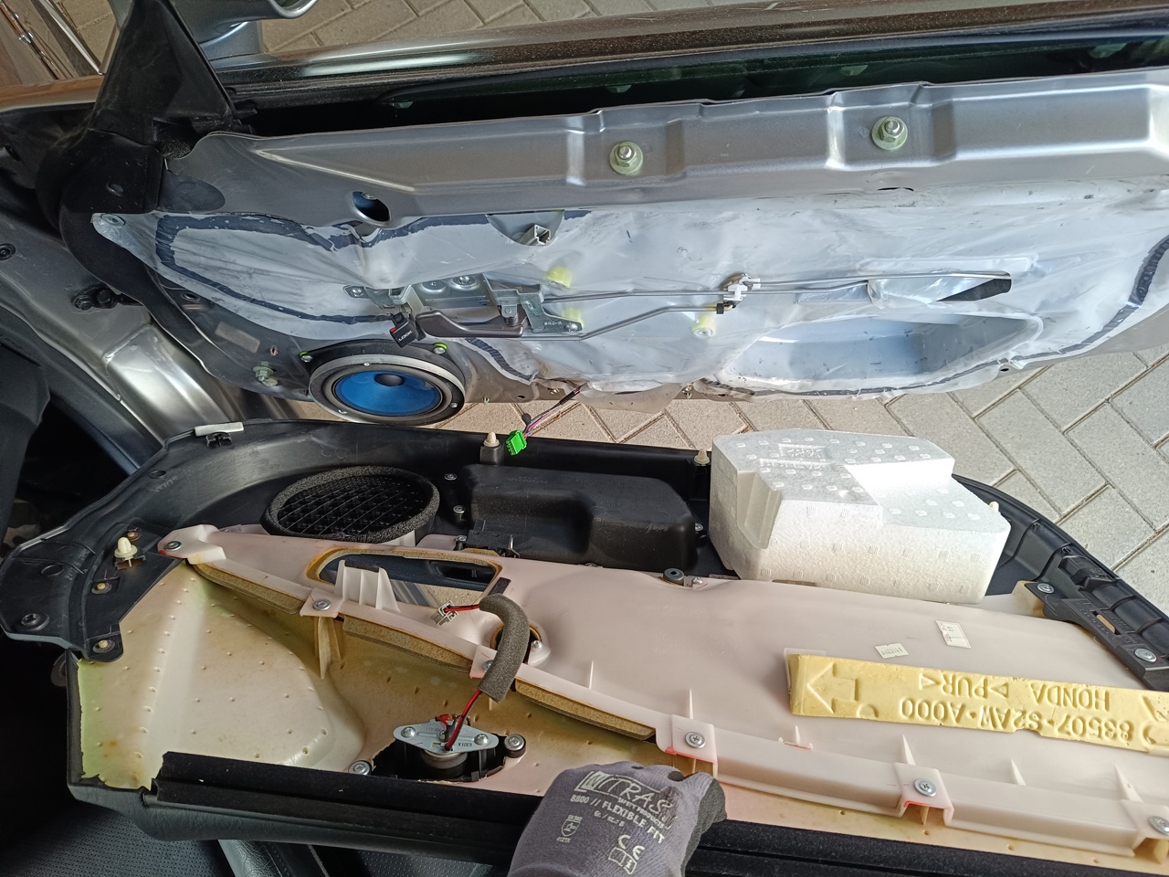

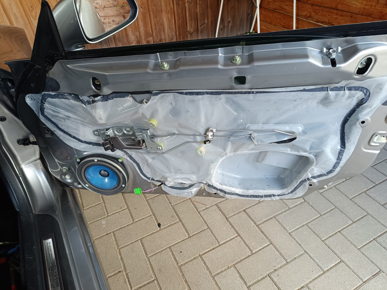

    Dann hatte ich ja noch eine Baustelle, nämlich ein schnarrendes Geräusch auf der Beifahrerseite, wenn die Boxen Bass bekommen. Ich hatte dort wegen einer anderen Sache schon mal die Türverkleidung ab, daher wollte ich da mal reinschauen, was die Ursache sein könnte.

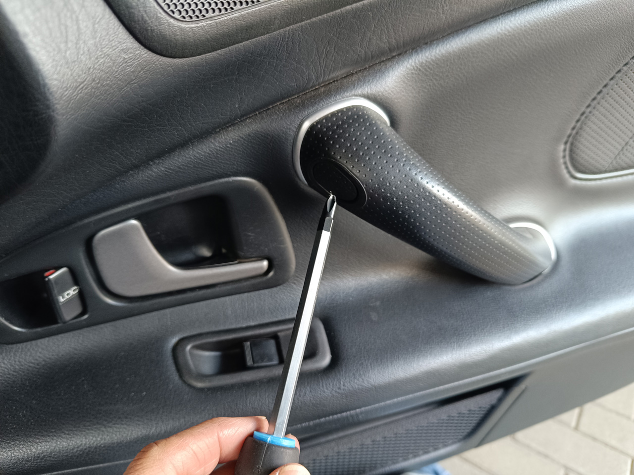

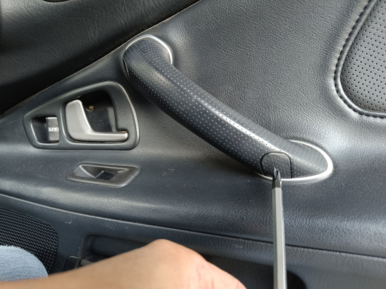

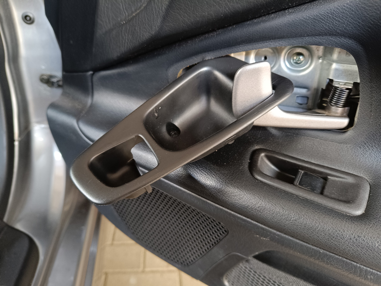

    Die Türverkleidung wird von drei Schrauben gehalten: Zwei im Haltegriff...

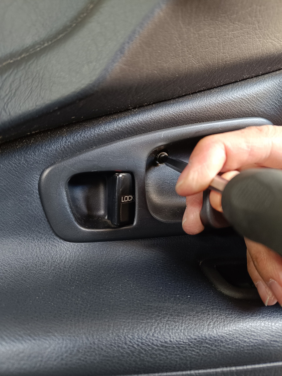

    Und eine im Türöffnungsgriff:
    Wenn diese Schraube raus ist, könnt Ihr die Schale hinter dem Türöffnungsgriff herausholen.

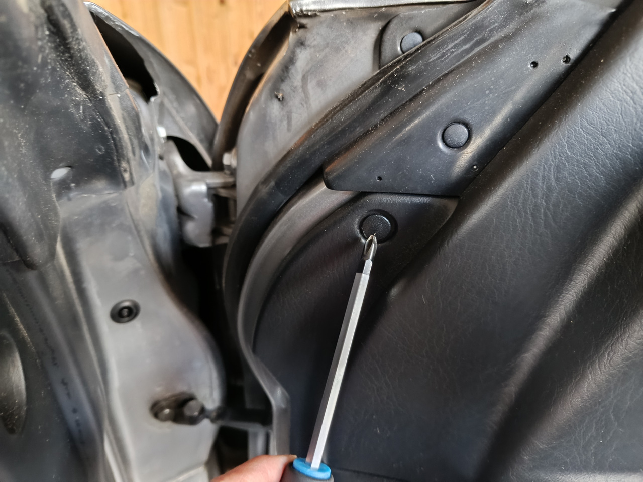

  • Wichtig ist noch dieser Clip vorne, der sehr fest sitzt. Er hat die Form einer Schraube mit Feingewinde. Wenn er rauskommt, schießt er gerne durch die Gegend. Also aufpassen, daß er euch nicht abhaut. Meinen habe ich unter dem Beifahrersitz gefunden...
    Dann sind alle festen Verbindungen gelöst. Ich könnt jetzt auf der Unterseite der Türverkleidung am besten mit griffigen Handschuhen die Verkleidung vom Blech abziehen, Clip für Clip. Zum Schluß wird die Türverkleidung nach oben gezogen und so ausgehakt.
    Nun sind noch zwei Kabel verbunden, die Ihr lösen müßt. Auch hier gibt es Entriegelungsstifte in den Steckern. Dann geht es aber recht leicht.
    So sieht eine Tür ohne Verkleidung aus:
    Ich habe auch schon eine mögliche Ursache für das Schnarren entdeckt: Der Clip ganz vorne bei der Lautsprecherbox klemmte im Blech der Tür und nicht mehr in der Türverkleidung. Ich hatte zum Glück eine Garnitur neuer Original Clipse und habe alle an der Tür erneuert und in umgekehrter Reihenfolge wieder montiert.
