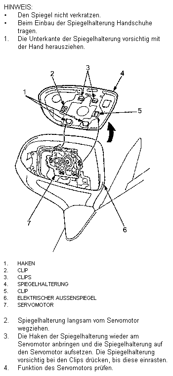

Irgend so ein Heini hat mir das Glas am rechten Aussenspiegel zerkloppt. Habe mir bereits beim Händler ein neues geholt. Eine Auskunft, wie das Glas abgebaut werden kann, wollte er nicht verraten. Bevor ich was kapputbreche kann vielleicht jemand helfen.
