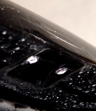

es fiel mir wie schuppen aus den augen, als ich sah wie mein vorbesitzer in den CRX die nummernschilder bfestigte... direkt in den spoiler rein geschraubt.
klar ist das sowas net eiwg hält, deshalb prangen jetzt 6 löcher vorne im spoiler an verschiedenen stellen.
das will ich garantiert net weiterführen. was für tips habt ihr?

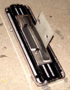

Hab die Halterung von Andy montiert. Ist ziemlich einfach aber gut gelöst.
Zwei Metallwinkel werden bei der Originalfront an zwei vorgegebenen Löchern montiert und gut iss.
Jederzeit rückbaubar. Zumindest wenn man kein Cleaning hat machen lassen.
MfG Mark! -

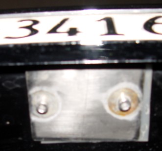

Hy
Guck so hab ich's Montiert
So kann ich das NR schile weg nehmen an Tuning Treff's und habe keine Löcher an der Front
Die Locher Unten sind noch mit Tangtareniten bestückt worden so das du locker gute schruben gebrauchen kannst.

is halt nicht gerade sauber
Gruss Thomas -
gute idee, wo gibts diese metall-winkel?
Musst du zu schneiden
