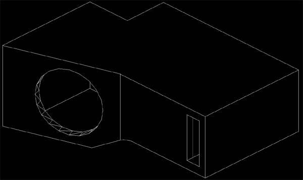

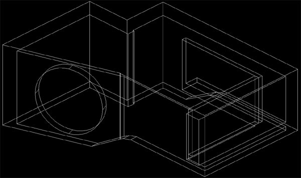

  • Also, das Gehäuse sieht so aus:
    Aussenmaße brutto sind ca. B47cm x T33cm x H18cm, Nettovolumen ca. 9 Liter + BR-Kanal
    Hat ein Weilchen gedauert, bis ichs richtig dimensioniert hatte, aber jetzt funktionierts, und passt genau rein. Cool Und mein Rappi wie ich ihn nenne fühlt sich sauwohl ! Very HappyVery HappyVery Happy
    Einen Nachteil des Raptors möchte ich nicht verschweigen: Der maximale Pegel ist stark eingeschränkt ! Aber du kannst ja gern mal Probehören, ich denke, es reicht ... Wink
  • ShockedShocked wusste gar nicht das es soviel Platz hat, habe ja bereits das CD-Wechsler-Kabel dort hindurch verlegt und deshalb mal das Reserverad draussen gehabt !
    Nur 9 Liter, es sieht nach mehr aus, aber du hast vermutlich mit Akkustikwolle nachgeholfen Smile
