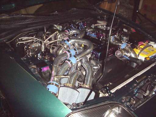

sowas kommt dabei raus wenn man einen Supra TT hat und noch einen Turbo zuviel zuhaus rumliegen hat
hat 650 PS mehr pics hab ich leider nicht
Supra mit 1 Turbo zuviel
Und dann gut warme Luft ansaugen! tststs
vielleicht hat er eine pipeline als kaltluftzufuhr
is halt noch ein anfänger -
Für so ein gewurschtel nur 650 PS
Ein Koleg von mir hat sein Supra Motor auch um bauen lassen aber richtig der hat jetz 800 PS am Rad und er könnte ihn noch mehr auf drehen aber dan würde der Motor platzen .
Gruss Thomas -
Ich koennte auch fliegen wenn ich nicht runterfallen wuerde
Naja, drei Turbos finde ich etwas übertrieben, vor allem wenn man bedenkt, dass man bei der Supra eher von Twin- auf Singleturbo tauscht.
Die Luftfilter sitzen übrigens an der richtigen Stelle, egal ob Single- oder Twinturbo, das ist die normale Lösung. Erstens zieht man dort nicht mehr so heiße Luft und zweitens hat man eh einen dicken LLK drin. Mit T88 Singleturbo ist bei 'ner Supra locker 800+ PS drin, bis 800PS machen Serienmotor und -antriebststrang auch noch mit.
