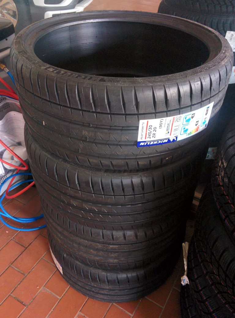

    Sommerreifen liegen da schon... Michelin Pilot Sport 4s in 245/30-20.

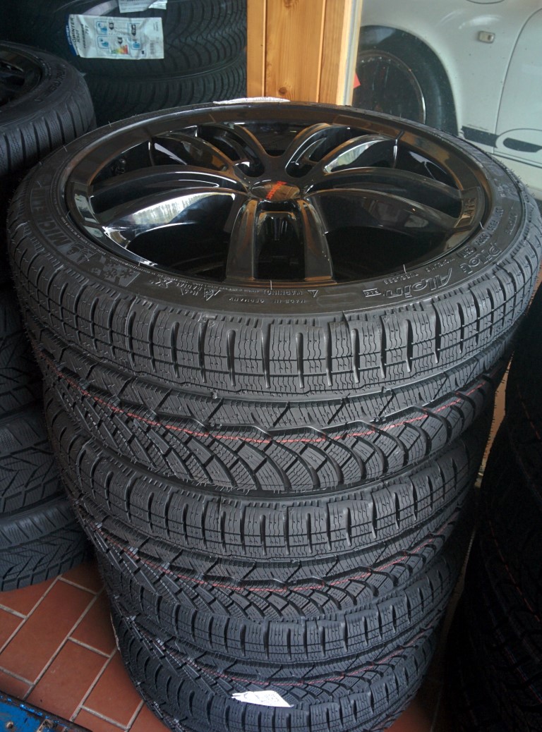

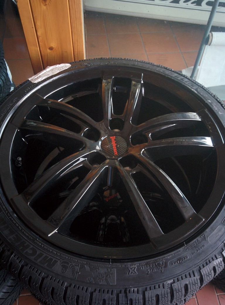

    Winterradsatz liegt auch parat... Michelin Pilot Alpin PA4 in 235/40-18 95W auf 8.0" ATS Radial Sonderrad in schwarz glossy.
