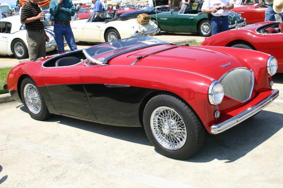

Auto mit Nieten und Sidepipe... Lotus Seven?
(okay, das war gerade völlig unrecherchiert und spontan)
Sorry, aber mit Spiegelung ist fies. Ich kann nix erkennen
Setz ne Brille mit Polfilter auf!

Isses aber nicht.
Ist noch n bissl älter.
Hindustan Ambassador ist es nicht.Auch keine Kopie von irgendwas.
