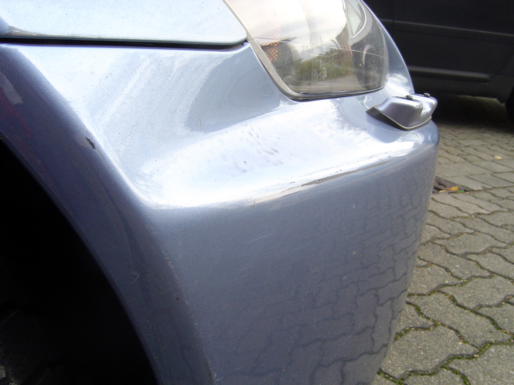

    Die Park-Rempler-Schrammen:
    Bei dem Schrammen an der Frontschütze hat er gar keine Bedenken. Er meint, das wird sehr gut gehen. Auch er sagte, das wird man nicht sehen. Stoßfänger wird abgenommen, so dass bei den Waschdüsen da nicht nur bis an die Dichtung lackiert wird. Kostenpunkt: 120 EUR. Also 60 EUR billiger als der Mann von gestern.

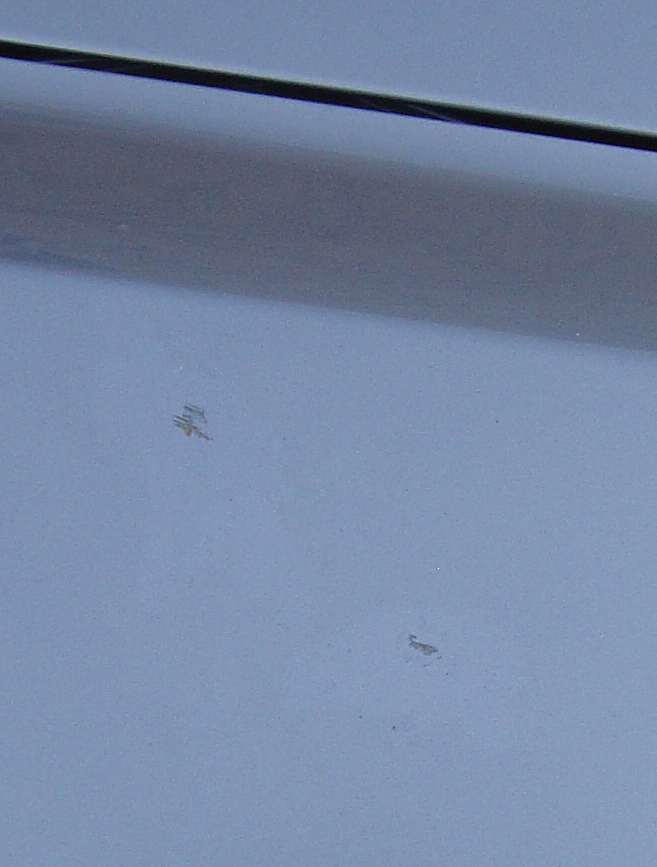

    Die beiden Steinschläge:
    Auch da sagt er, man müsse eigentlich den ganzen Kotflügel lackieren. Denn man muss Metallic-Lack über mindestens 20cm annebeln, wenn man das hinterher nicht sehen soll. Das wäre an dieser exponierten Lage oben drauf auf dem Kotflügel nicht das Optimum. Da die Steinschläge rosten muss da was passieren... Ich fragte dann, ob er die Steinschläge ausfüllen kann und dann schleifen kann, so dass es nur noch wenig auffällt. Sagt er... ja, das geht. Allerdings wirkt getupftes Metallic immer dunkler als gesprühtes. Er kann den Schaden also austupfen, durchhärten lassen, dann schleifen, man wird es aber noch leicht sehen können. Ehrliche Aussage. Kostenpunkt inkl. Dellenentfernung (!!) durch Rausdrücken: 50 EUR.

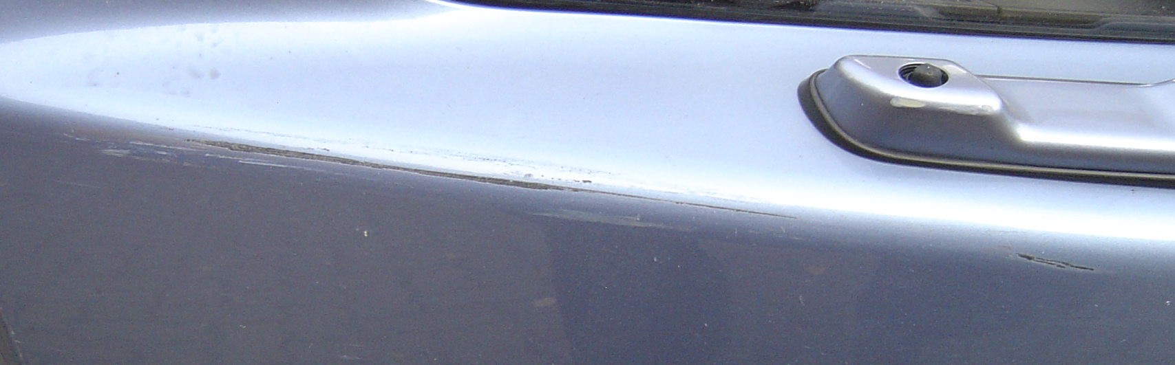

    Da ist nichts mehr mit "rauspolieren"... da ist der Lack weg... und die ersten paar µm Kunststoff auch. Da ist spachteln, schleifen und lacken angesagt. Denke aber mal, will man präzise sein, muss man wohl sagen, dass das schon mehr sein wird als "smart repair". Das ist ja eher schon ne Teillackierung, die der da machen wird. Zumal es ja nicht nur ein Kratzer ist, das geht ja vom Scheinwerfer bis runter um Radkastenende.

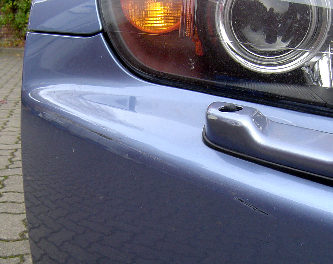

    Ich bin Opfer eines charakterlosen Parkrempler-Verpisser-Pissers geworden.
    Hier der Schaden...
    Und die beiden Steinschläge auch am rechten Kotflügel...
    Ich war heute vormittag beim ersten Smart-Repair-Mann und der sagt,
    er bekommt den Parkrempler repariert, so dass man das nicht mehr
    sieht... 180,- EUR.
    Die beiden Steinschläge auf dem Kotflügel allerdings kann er nicht
    smart reparieren, da die obenauf sind, anstatt seitlich senkrecht.
    Da muss komplett gelackt werden. Würde er für 300 EUR machen.

    Ich habe vorhin, als ich Winterreifen drauf machte, einen prächtigen, tiefen, ca. 35cm langen Kratzer von der Scheinwerferreinigungsdüse bis zum Radhaus gefunden. Und noch paar abgescheuerte Stellen ohne Lack an der Radhauskante im unteren Bereich, sowie auch eine freiliegende Grundierung am rechten Kotflügel. Da ist schön zackig einer dran lang geschrammt und zwar nicht zaghaft. Und der hielt es mal wieder nicht für nötig, wenigstens einen Zettel zu hinterlassen.
