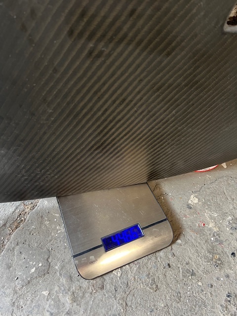

    Dark Star: Die Liteglasscheibe wiegt 7,0 kg, Leider konnte ich das OEM Gewicht nicht bestimmen da ich keine Waage mit hatte :roll:
    Sei denn einer von Euch kann das Gewicht irgendwo raus finden. Dann hätten wir die Differenz.

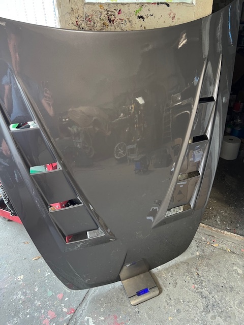

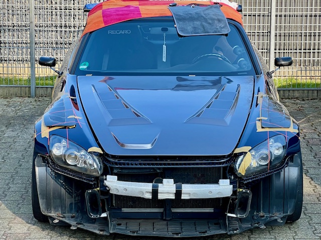

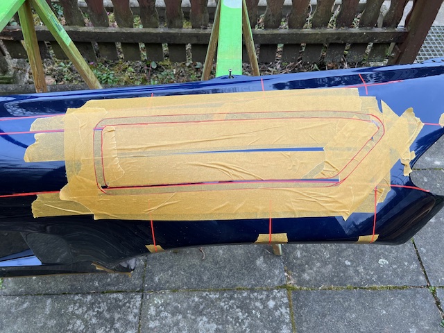

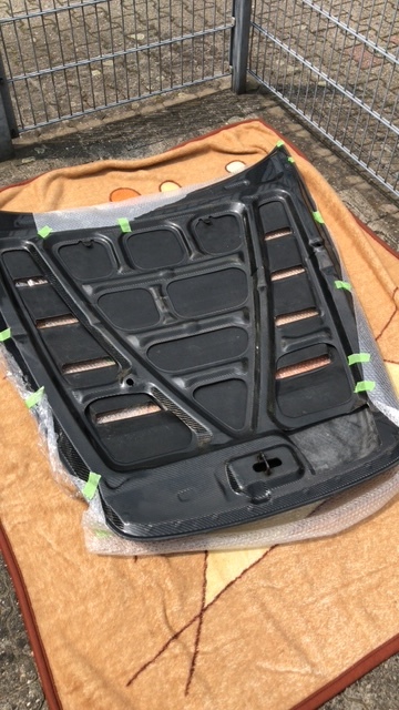

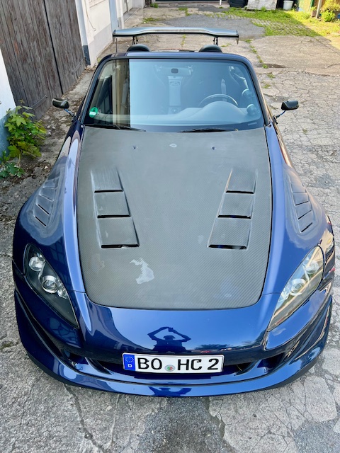

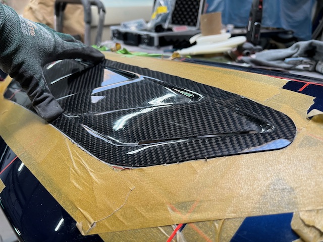

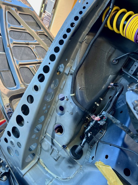

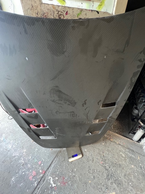

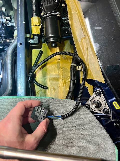

    Hab den Mugen heute nun final eingebaut, Alle Schellen neu gesetzt, die beiden vorderen Befestigungen zum Schlossträger gesetzt und das Loch :roll: in die Innenseite der Haube geschnitten. Dies hat natürlich einer gewissen Überwindung gekostet :] ist aber final gut gegangen. Zum Schneiden habe ich mir zusätzlich zwei Schablonen gemacht, denn sicher ist sicher dachte ich mir....
    und
    Und tatsächlich passt das ganze echt gut. Als eine weitere Überlegung ist die Idee eine ergänzende Verstärkung in die Haube zu setzten. Sieht dann so aus.
    Hab ich irgend wo im Netzt gefunden. Jedoch muss ich Euch sagen, dass die Konstruktion der vorderen Haube und des Schlossträgers statisch nach Einschnitt unbedenklich ist. Hab da hin und her gedrückt :] , dran gezogen etc....sehr stabil das ganze.
    Final siegt das so aus....
    Jetzt nur noch auf besseres Wetter warten und auf die erste Probefahrt warten.... :nod: Freu mich schon drauf...

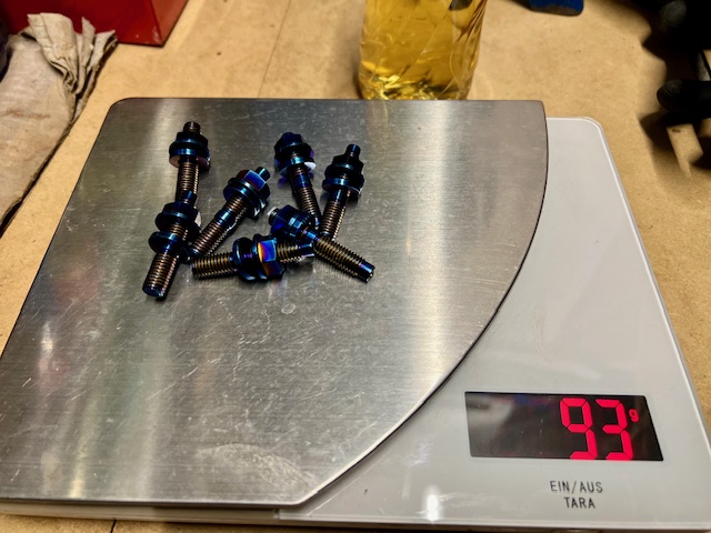

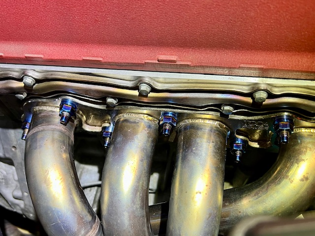

    Als nächstes hab ich die Ventildeckelbefestigungsschrauben mit den Kappen und den Gummis eingebaut. Nicht
    all zu viel gespart aber immerhin etwas über 50 g. :]
