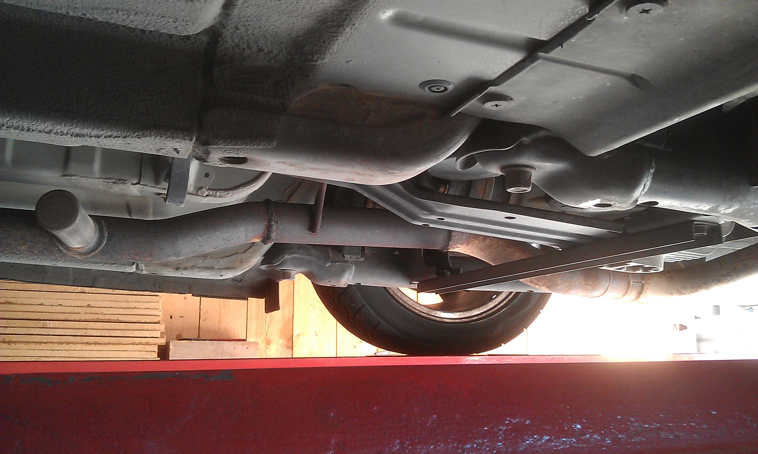

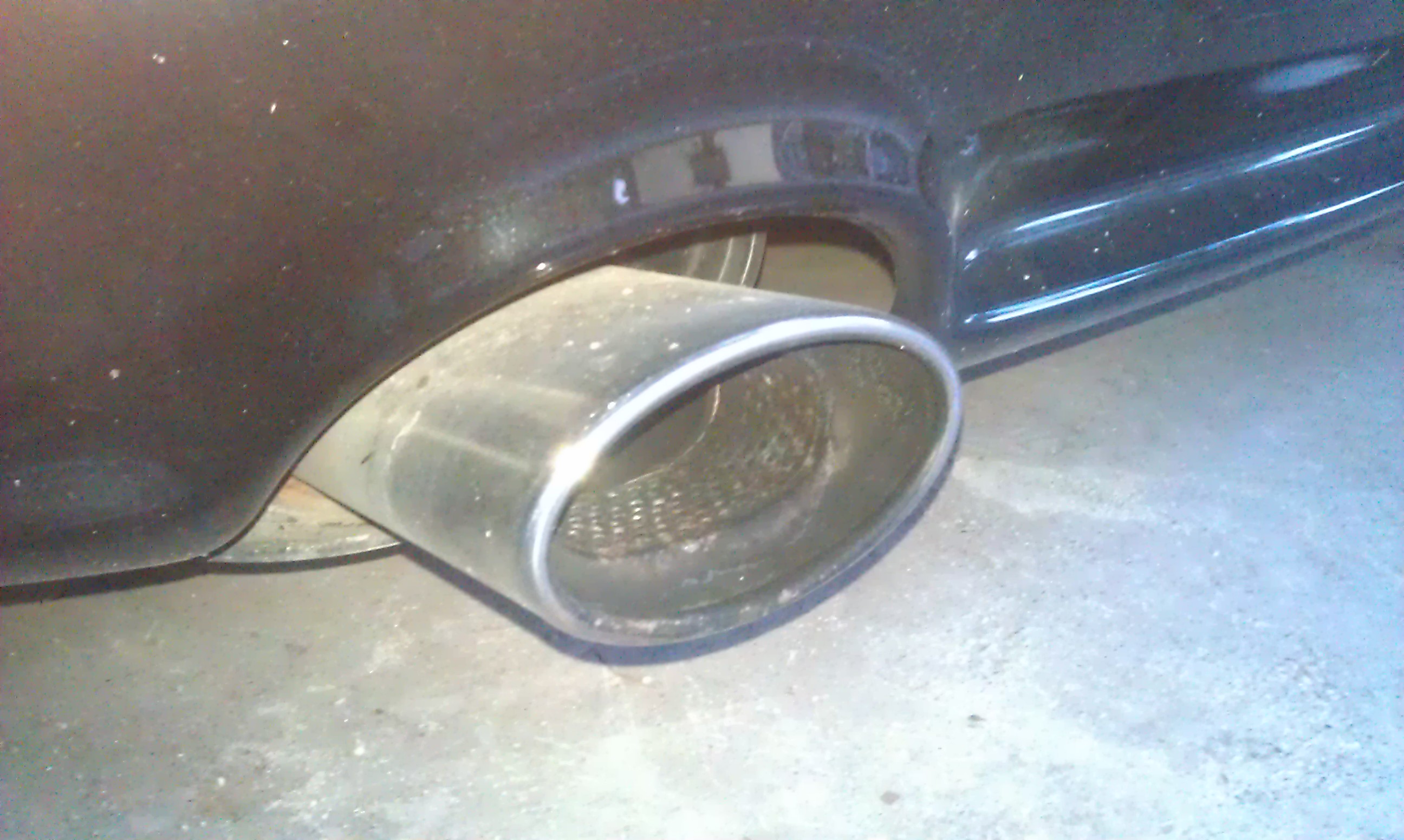

Zum Kauf oder im Tausch gegen eine an Facelift-Stosstange angepasste Preface Auspuffanlage ohne Mitteltopf.
Bilder und Infos Tausche OEM Preface-Auspuff ohne Mitteltopf gegen Facelift OEMAngebote bitte per PM.
Hi Jungs,
für alle die schonmal drüber nachgedacht haben ihren Mitteltopf rauszuflexen hier das ultimative Angebot:
Biete eine OEM-Auspuffanlage mit durchgehendem Rohr anstatt Mitteltopf, sowie angeschweißten Facelift-ähnlichen Endrohren.
Anlage passt perfekt an die Facelift - Stossstange.
Klang: Geil!
Dezent im Stand, leicht röhrend beim Losfahren und im VTEC etwas lauter als OEM., aber nicht so aufdringlich wie ne Invidia.War beim Kauf meines S bereits montiert. Gebe sie ab da hier in München einfach zu viele Kontrollen sind.
