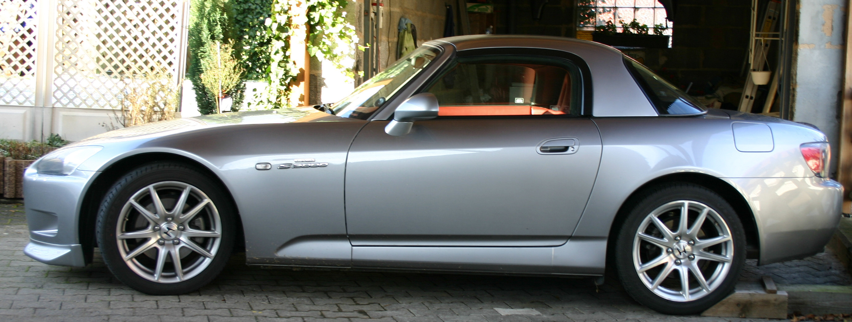

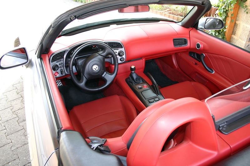

    Wie man sieht meiner innen rot außen Silverstone mit original Hardtop.
    Erstulassung 3/2002 also 24 Jahre mit 80.000Km.
    Die ersten Jahre mehr als 10.000Km/Jahr davon einige Hundert Km auf der Nordschleife.
    Auch Passfahrten in Schweiz und Östreich waren reichlich dabei.
    Aber auch flanieren an der Französichen Code von Monaco bis Spanien
    Heute 500km/Jahr im eher ruhigen Fahrstil.
    Bis heute noch absolut keine Reperaturen.
    Wartung und Tuning wurden/werden immer ausschießlich von mir gemacht.
    Es ist immer wieder eine Freude meinen S2k im Frühjahr zur ersten Ausfahrt zu bringen.
