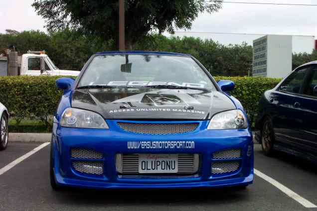

Dann sind die Formen aber nicht präzise von der Orginal-Haube abgenommen, oder wie kommt der sichtbare Unterschied?
Die Jungs von Legend haben mir was von 1% erzählt, das würde das erklären, aber bei 0,3% brauchen wir ja gar nicht erst anfangen zu rechnen.
Ich dachte die VIS Produkte wären so ziemlich die passgenauesten...
Bleibt trotzdem auch meine 1. Wahl...
Hier noch ein Bild von der Legend Parkplatzschönheit... -
Genau die Haube möchte ich mir auch noch zulegen.
Sieht spitzenmäßig aus!!! respect!
Könntet ihr etwas über das Preisgefüge veraten?
Auf allen Tunermagazinbildern sieht man übrigens das die Ami´s was das Spaltmaß anbelangt, es sowieso nicht so genau nehmen, auch wenn in allen Anzeigen immer höchste Passgenauigkeit beworben wird. Habe bei meinem letzten Urlaub in LA diverse Tuningläden abgeklappert und mir einige Fahrzeuge mit CF-Hauben angesehen, das war alles andere als "´passgenau". Ist aber auch verdammt schwer dir Hauben auf superspaltmaß zu fertigen, wegen der Schrupfcharaktreistik des Materials während des Fertigungsprozesses.
Nochmals respect! Sieht verdammt gut aus.
Gibt es schon Erfahrungsberichte was Stabilität bei hohen Geschwindigkeiten anbelangt?
Und abschließend: wird irgendjemand versuchen das Teil eizutragen, würde mich brennend interessieren...

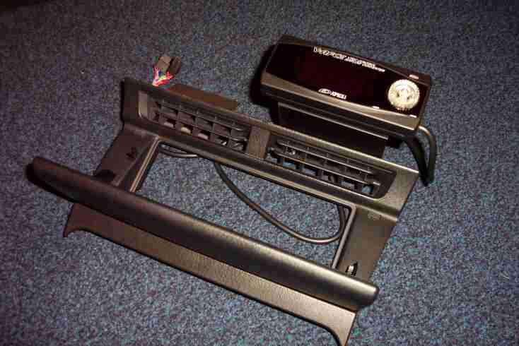

@ driftking: nach meinem 1. Versuch mit 0,5´er Blech war es zu wackelig. 0,8 mm schien mir für den Spalt über dem Radioschacht schon fast zu dick, aber geht prima. Hat volle Stabilität gebracht. Zur Sicherung hab ich noch nen 10x5 mm Streifen 3M Band
Zwischen Armaturenbrett und Rückseite des Bleches geklebt. Ergebnis: Bombenfest, da wackelt nix...
Was auf dem Foto nicht so gut rüberkommt; ich habe das Apexi auch noch leicht Richtung Fahrer ausgerichtet. -
Stimmt! Nur Zeigefinger vom Schaltknauf ausstrecken...
Habe die Position von meinem V-AFC 2 x verändert und bin jetzt hier gelandet. Gut zu bedienen und abzulesen...
Blech aus 0,8mm Alu:
Schwarz lackiert und über die Radioblende im Schlitz verschraubt:
Steht jetzt zentral im Armaturenbrett, bessere Bilder kommen noch...

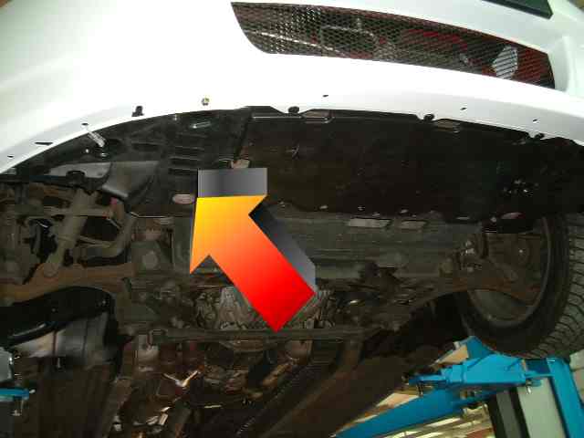

Kennste den Sch****? Ich wollte es nur veranschaulichen und habe garantiert das richtige Bild von meiner Karre. Draufsicht von Vorne mit eingebautem CAI und abgenommener Frontschürze, aber dann findest du das blöde Bild natürlich nicht... Also hab ich mir einfach ein Anschauungsfoto von oliver_f "geklaut", ich hoffe der will jetzt keine Ablöse...
CU2 Bee -
Hab das CAI auch drin. Das Pfeifen ist normal, und man gewöhnt sich sehr schnell dran.
Aber hinter den Kühler kommt das Ding ja mal gar nicht! Du solltest die Schnautze abmachen, oder zumindest bei aufgebocktem Auto die unter der Schnautze befindliche Kuststoffabdeckung unter dem linken Scheinwerfer(in Fahrtrichtung) runterklappen.
Dann solltest du mit nem Cuttermesser einen Halbkreis aus der inneren Radhausabdeckung rausschneiden damit das Ding da hinter endet:

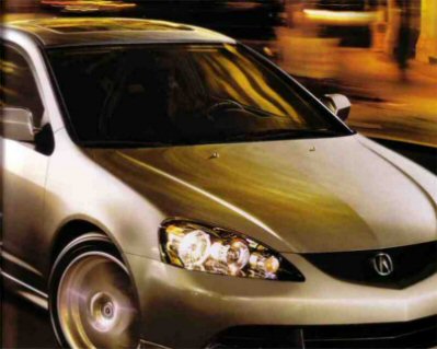

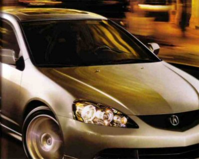

Acura von Vorne:

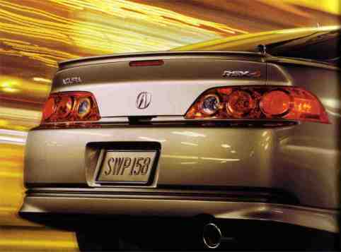

Ich habe leider nicht den direkten Vergleich 04/05 gesehen, aber mein Eindruck vom Cocpit des 05´ers war einfach stimmiger. Ob die Farbkombi das verstärkt hat, weiß ich nicht, weil so hatte ich die auch noch nicht gesehen. Haben alle 04´er denn schon die eingelassenen Hochtöner, oder sind die teilweise rund wie beim 02/03´er? Auch die Rückleuchten wirkten auf mich anders als beim 04´er... hatten die beim 04´er schon ne Staffelung mit silbernem Rahmen?
Was meiner Frau auf jeden Fall aufgefallen ist, sind die Spaltmasse. Ich glaube die haben das sehrgut hinbekommen. Leider hatten die beim Händler was gegen meinen Fotoapparat... sonst hätte ich Details fotografieren können. -
