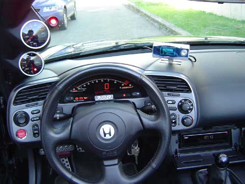

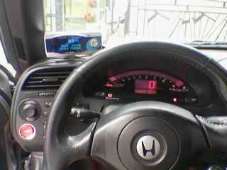

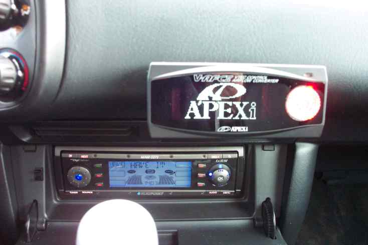

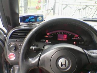

  • Habe die Position von meinem V-AFC 2 x verändert und bin jetzt hier gelandet. Gut zu bedienen und abzulesen...

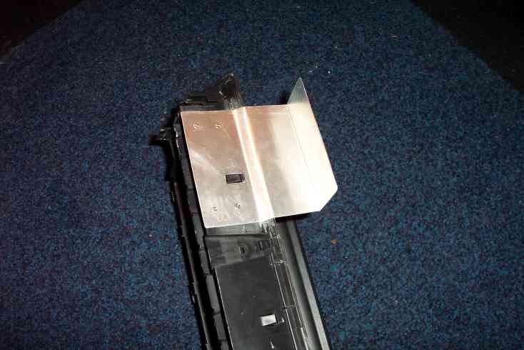

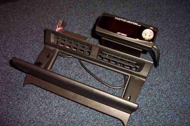

    Blech aus 0,8mm Alu:
    Schwarz lackiert und über die Radioblende im Schlitz verschraubt:
    Steht jetzt zentral im Armaturenbrett, bessere Bilder kommen noch...
    [MOD: Bilder leider zu groß daher geändert]
  • @ driftking: nach meinem 1. Versuch mit 0,5´er Blech war es zu wackelig. 0,8 mm schien mir für den Spalt über dem Radioschacht schon fast zu dick, aber geht prima. Hat volle Stabilität gebracht. Zur Sicherung hab ich noch nen 10x5 mm Streifen 3M Band
    Zwischen Armaturenbrett und Rückseite des Bleches geklebt. Ergebnis: Bombenfest, da wackelt nix... Cool
    Was auf dem Foto nicht so gut rüberkommt; ich habe das Apexi auch noch leicht Richtung Fahrer ausgerichtet.
