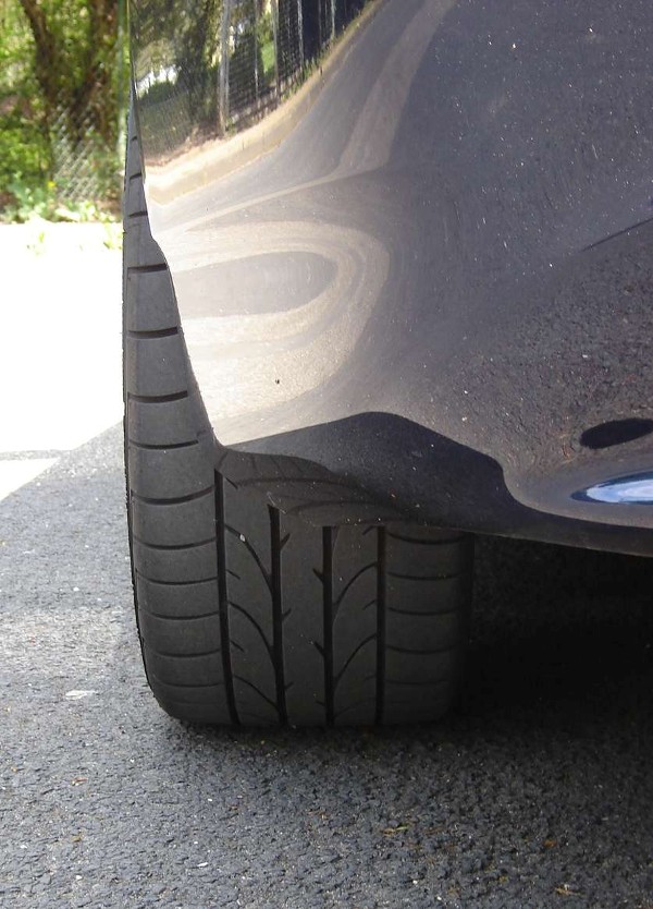

Ach Übrigens her mal ein Bild von meinem "S" mit 17x8,5 ET45 hinten!
Und deine Felge würde jetzt noch ca. 2 cm weiter raus stehen und dann sag mir ob das ohne bearbeitung passt?

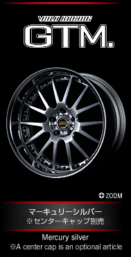

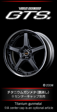

Also 19" Felgen unter den "S" zu bekommen ist schon schwierig und da wird die Luft schon recht dünn 19" Felgen mit ETs von um die 50 zu bekommen!
Hier sind mal zwei Felgen die glaube ich mir leichtem Bördeln drunter gehen sollten.
1. Volk GTM in 8,5x19 ET 52 vorne und 9,5x19 ET 48 (verdamt knapp) hinten
2. Volk GTS in 8,0x19 ET 49 vorne und 9,5x19 ET 53 hinten
Hier auch noch mal 2 Bilder von den Felgen
