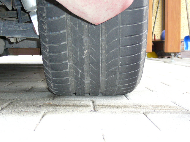

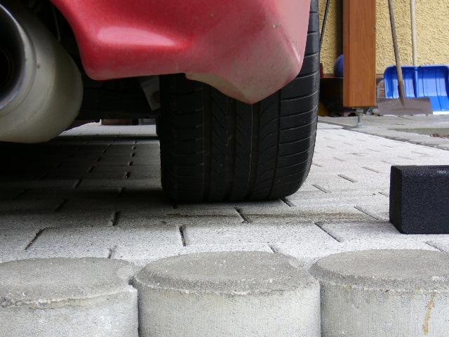

habe mir diese Woche die Eagle F1 Asymmetric in Seriengrösse aufziehen lassen.
Bin bis jetzt nur bei 2 - 10 Grad Außentemperatur unterwegs gewesen und kann daher nicht sagen, wie sich der Reifen bei höherer Temperatur verhält.
Bei den o.g. Temperaturen habe aber bei feuchter, nasser und trockener Fahrbahn deutlich mehr Grip verspürt als bei den Bridgestone Potenza RE 050 MZ.
Besonders auffällig ist, trotz höherer Traglast der Reifen HA(95 zu 91) VA (91 zu 87) ist der Reifen deutlich komfortabler und dadurch bei weitem nicht mehr so "mitlenkend" auf der HA. (kann es nicht anders beschreiben, man kann in der Kurve die Linie besser halten, vorher habe ich immer mehr gegen das Heck arbeiten müssen, sozusagen).
Ich vermute, daß die Mischung wesentlich weicher ist als bei den Bridgestone, da bei meiner Hausstrecke trotz kühler Temperaturen auf unebener Fahrbahn das ABS weniger "rattert" als bei den Bridgestone.
Vom Verschleiß her werde ich die 11.000 von den Bridgestone vermutlich nicht erreichen, aber mal sehen.
Fahre rundum 2,4 bar im gegensatz zu den Bridgestone mit 2,2.
Habe bei Point-S rundum 620 Euro hingelegt.
Herbert

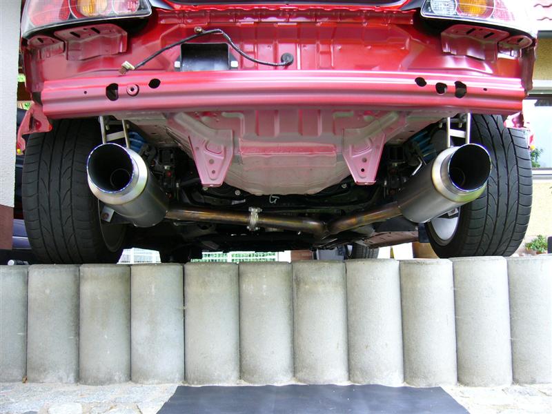

ja so macht das Putzen erst richtig Spaß, ne Ladung Chrompolitur habe ich auch gleich verbraten....
So ungefähr hat der Puffi vorher ausgesehen....bähhh

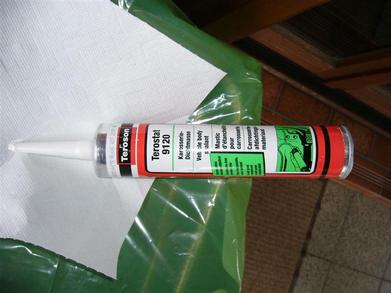

Die Metallhalter werden links, rechts und unten gegen die Stoßstange gepresst, das erledigen ja die Schrauben, da kommt nichts rein.
Wenn doch, habe ich ja die komplette Tube Dichtmittel zwischen Metallhalter und Stoßstange gepresst, da passt kein Sandkorn mehr rein.
Der Dreck der oben hingeschleudert wird fliegt bei der Kennzeichenbeleuchtung raus.
Hallo an alle die das Kies bzw. Sandproblem haben und dadurch auch so genervt sind wie ich.
Ich habe heute das Dichtmassenprogramm durchgezogen, das Problem sollte damit gelöst sein.
Alles was auf den Bildern jetzt rot ist, war von einer satten Schmutzschicht ummantelt, im laufe der Jahre dürften sich da ein paar kg ansammeln.
Mein S ist jetzt ca. 6 Wochen alt.
Herbert

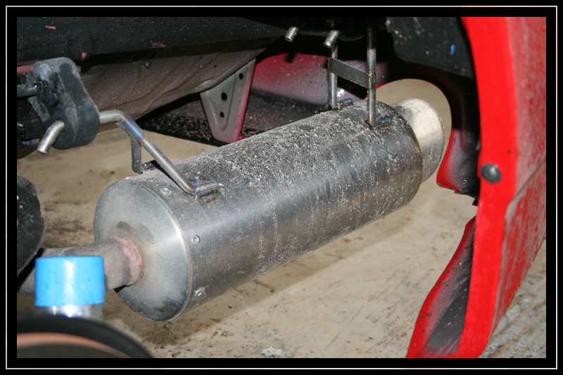

Hi Bernd,
das mit dem Auspuffflansch ist ein guter Tipp, ich bekomme nur die beiden schrauben nicht auf, da muß ich erst warten bis ich mal auf ne Hebebühne komme. Die Schrauber von QAS haben hier volle arbeit geleistet, ohne verlängerung geht da gar nichts.
Mit dem Schweißbrenner mach ich mal lieber nichts, nicht daß danach der recht Topf weiter raussteht oder ähnliches....
Hab bei meiner Cusco gerade nachgeschaut, bei mir liegt die Strebe einwandfrei auf, fragt sich nur ob Cusco oder Honda die Schwankungen in der Produktion hat....hmmm.
Herbert

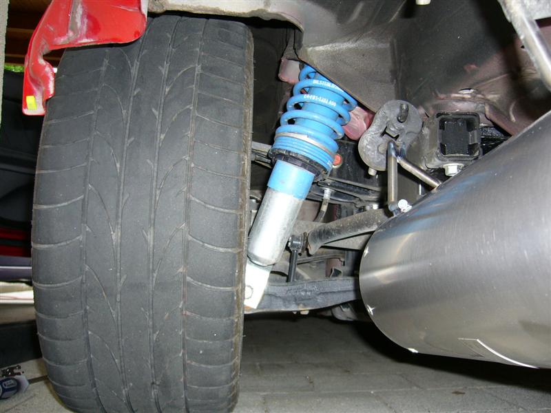

Hi Bernd,
habe mein Bilstein so ca. 4 Wochen drinnen in einem 2008er S.
Hinten Restgewinde 0 mm vorne Restgewinde 15 mm.
Der Abstand Reifen Kotflügel (von der Seite draufgeschaut) ist ca. 1 cm.
Mein S hat jetzt noch mehr Bodenfreiheit als mein ex-Serien 350z.
Wenn es möglich wäre würde ich rundum den cm noch runter gehen, da ich aber keine Keilform möchte bleibts so.
Seit dem Einbau haben sich die Federn um ca. 5mm gesenkt.
Herbert
