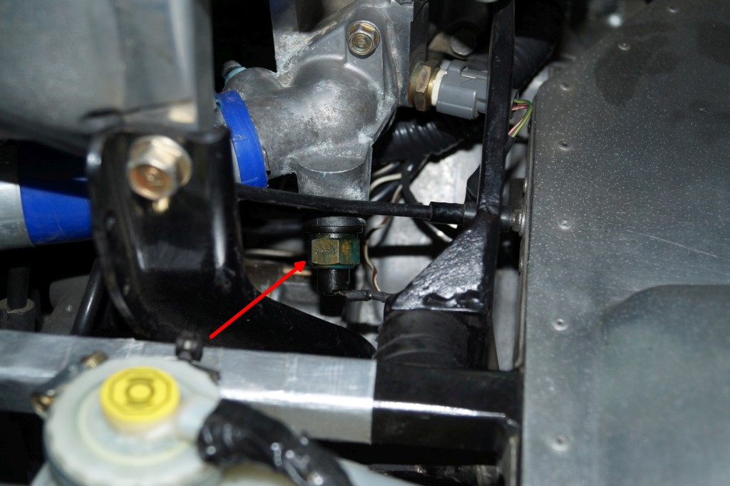

    Heute habe ich in einer Werkstatt am Ort den Sensor wechseln lassen. Wollte es zuerst selbst machen, hatte aber nichts zum Abdichten bei der Hand. Im Nachhinein eine gute Entscheidung.
    Also es scheint der Sensor gewesen zu sein. Nach dem Einsetzen des neuen Sensors habe ich ihn zwei mal gestartet und er ist jedes mal nach kurzer Zeit schön und stabil von dem Leerlauf runter. Auch das Blubbern konnte ich nicht mehr feststellen.
    Leider hat sich beim Wechsel herausgestellt, dass das Gewinde im Alugegenstück nicht mehr gut war. Der Mechaniker konnte den Sensor nur mit Mühe fest bekommen. Er ist aktuell leider auch nicht ganz dicht. Möchte aber wegen dem Gewinde erst mal nicht mehr dran rum machen. Tropft halt leicht.
    Besorge mir erst mal das Gegenstück und dann ist es hoffentlich erst mal wieder gut.
    danke noch mal für eure Hilfe :thumbup:
    Hier noch ein Bild des Auslösers.
    Ich auch :roll:
    Kühler und das Ganze dazwischen ist nicht vom S.
    Das Blubbern macht er ja auch "normal", wenn er vom Kaltlauf umschaltet.
    Noch ein kurzes Update. Meine Werkstatt ist sicher, dass es ein Thermoschalter am Kühlwasserausgang ist. Den wollen sie mir nun zuschicken.
    Noch mal vielen Dank für eure bisherige Unterstützung!
