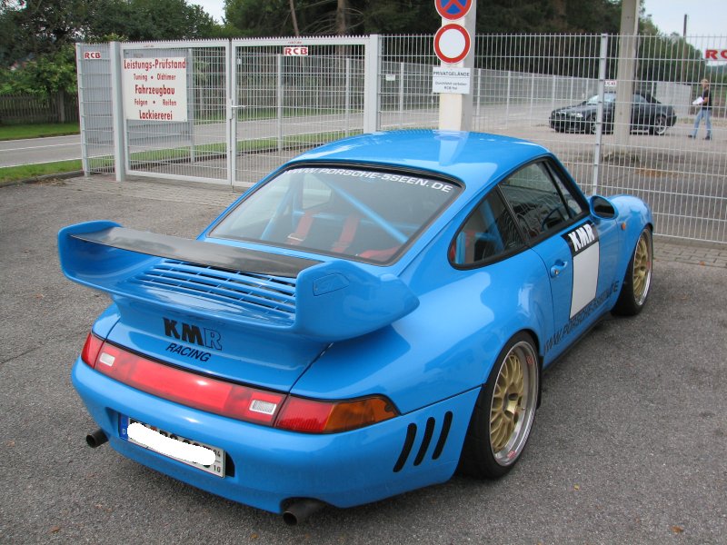

Naja, ist ja jetzt nicht unbedingt die Zahnarztversion eines Porsches
Nein, es ist die Heizölhändlerversion

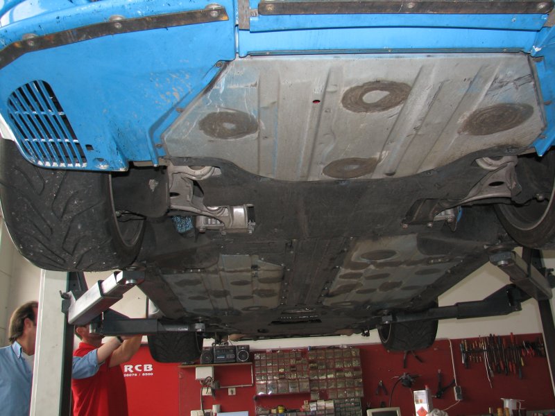

Porsche hat übrigens schon früh geschlossene Unterboden gehabt. Keine Ahnung aus welchem Jahr der ist (müsste den Besitzer mal fragen), aber aktuell ist er sicherlich nicht. <Angebmodus>Aber Meinen finde ich schöner</Angebmodus>
Original von bpaspi
Zweiter Effekt: wenn man hingegen den kompletten Unterboden glattflächig verkleidet kann man dort auch ein negatives Tragflügelprofil erzeugen und somit Abtrieb auf einer sehr großen Fläche erzeugen. Das ist dann der Ground-Effekt, bzw. in viel geringerer Form ein Diffusor. Dazu muss aber eine bestimmte Menge an Luft unter den Wagen. Das haben die meisten modernen Rennwagen auch - da gibt's dann vorn eine Öffnung für die Unterbodenströmung.Haben inzwischen alle neuen Supersportler und auch viele Autos darunter. Ist halt die beste Möglichkeit Abtrieb mit wenig Luftwiederstand und wenig Eingriff in das Design zu verwirklichen.
Finde das irgendwie interessant. Wir reden hier von (Gewichts)Abtrieb, der ja anscheinend bei Geschwindigkeiten interessant wird, die man eventuell auf einer Hochgeschwindigkeitsbahn wie in Nardo erziehlt werden. Weil "normale" Autos, die deutlich über 200 fahren gibt es ja schon seit langem auch in der knapp über 1000 kg Klasse. Und die hat man ja auch ganz gut fahren können. Oder möchte jetzt jeder wie im ICE sitzen ala "da darf sich bei 200 aber nichts anders anfühlen als bei 100". Ganz toll......
