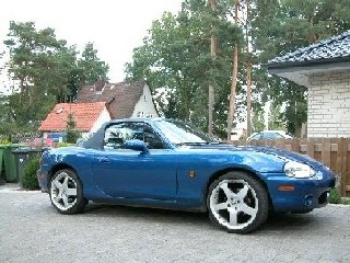

17-Zoll gehen ohne Veränderungen an der Karosserie. Sehen gut aus (die originalen sind etwas schmächtig). Speed ist etwa gleich zu 15" Bei der kleinen Maschine dürfte es aber problematisch werden. Meine Felgen waren von ZV (s. Bild), Mit SP9000 (Dunlop) in 205/40 war ich damals sehr zufrieden.
