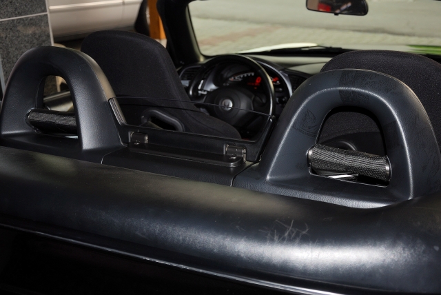

Selbstbaukit wird doch etwas schwierig, weiters sind die Umbauten auch nicht ganz ohne.
Alleine die Verkleidungen zu demontieren hat einiges an Zeit und Geduld benötigt. Das mit abstand Schwierigste hab ich dann doch lieber der Firma machen lassen: Die Rollbügelverkleidungen ohne Beschädigungen zu demontieren und abschließend wieder zu montieren, verkleben.
Ich kann aber gerne die genaue Firmenanschrift für Leute die das dort machen wollen weitergeben. Die Firma ist in Linz/ Oberösterreich.
Der Umbau dauert ca. 1 Tag bei techn. Klarheit und im Vorfeld demontierten Verkleidungen.
Anstatt dem Edelstahlrohr ist auch noch ein Stahlrohr mit Schrumpfschlauch bzw. Kunststoffbeschichtung oder Lackiert im Raum gestanden.
Die Materialkosten sind so verschwindend klein das sie garnicht berechnet wurden, nur das Zeug muß bei Beginn der Arbeiten verfügbar sein!

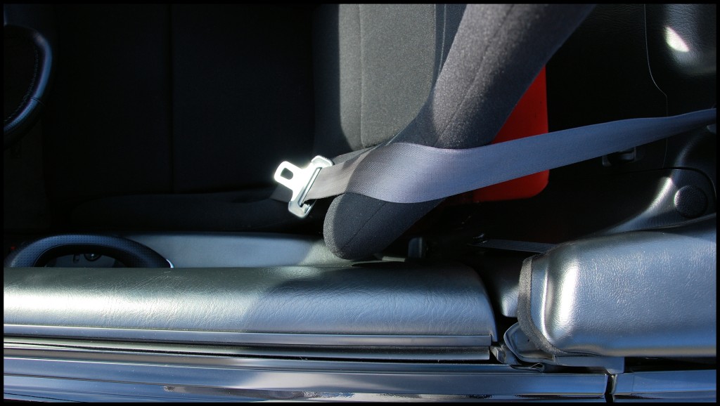

Es gibt einen Sensor bezügl. ABS, Gurtstraffer.
Wenn man den OEM 3-Punkt Gurt +Gurtrolle entfernt, bekommt man eine Warnleuchte. Kenn ich vom Int. Forum

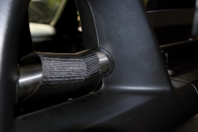

Ich konnte/wollte weder einen Roll Cage noch eine Harness Bar wegen TÜV und Eintragung/Einzelgenemigung einbauen.
Also mußte eine andere Lösung her. Zuerst hab ich mich mal informiert bezügl. den Überrollbügel und wie es unter der Abdeckung aussieht.
Dann bin ich zu der Fahrzeugausstattungs Firma, die mir auch schon die Recaros eingebaut und angepasst hat, die auch Einsatzfahrzeuge und umbauten aller Art durchführt. Panzerlimo's für Putin & uvm.
Denen hab ich dann erklärt und beschrieben was ich will.
Ursprünglich wollte ich das Rohr einschweißen.
Aber stattdessen hat man mir vorgeschlagen das Rohr mit zwei Hülsen (=Innengewinde) zu versehen und zwei Pass-Endstücke die an dem Überrollbügel angepasst wurden und mit zwei hochfesten Schrauben zu befestigen.
Das Ding hält so bombenfest, da rührt sich überhauptnix.
Einziges Problem ist das die Überrollbügelabdeckungen unter dem Einsatz gelitten haben. Es sind zwar nicht gebrochen aber man sieht noch Klebebandrückstände von der erneuten Klebung.
Durch den nachweislich Professionellen Einbau, war auch die Einzelgenemigung der 4-Punkt Gurte kein Problem.
Die Kostenseite ist bei so Custom-Geschichteln leider immer etwas unangenehmer. Ich sag nur 2 Leute 1 Tag lang Arbeit.
Die Verkleidungen hab ich mir dabei aber selbst entfernt und wieder angebaut ![]()
Dafür war die Arbeit frei von jeglichen Mängel. Auch keine Gurtwarnleuchte leuchtet in meinem Armaturenbrett, da der Sensor bei der entfernten Gurtrolle einen Widerstand bekommen hat.

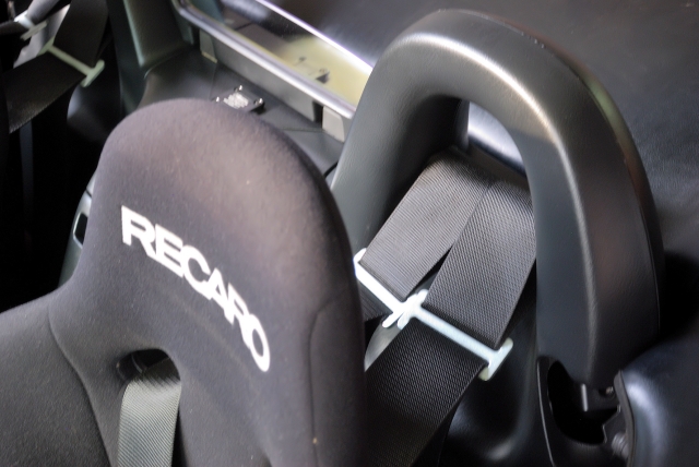

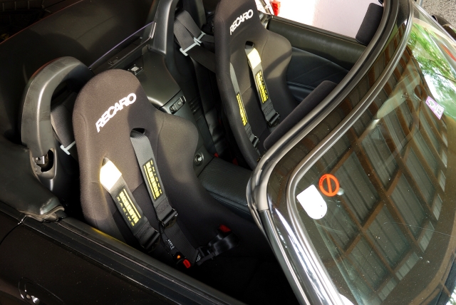

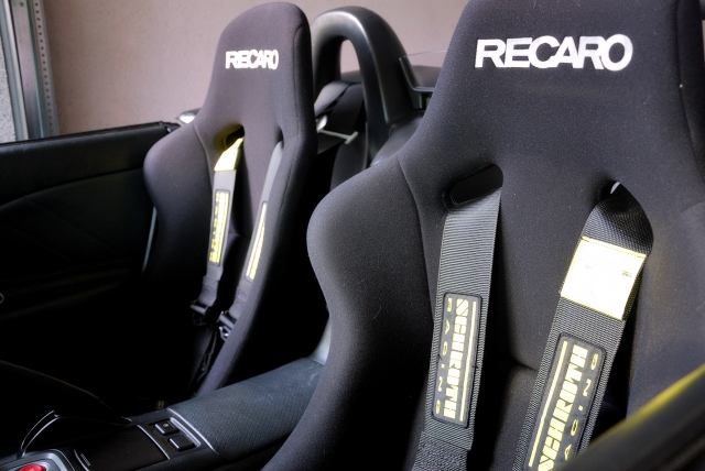

Update vom Ist-Zustand, hab ein paar hastige Bilder gemacht am WE:
Die Serienmäßigen 3-Punkt Gurte sind rausgeflogen.
Die Schroth Profi II-FE sind an einem 48x3mm Edelstahlrohr, das zwischen dem Überrollbügelrohr (=unter der Verkleidung) eingebaut wurde befestigt.
Damit sind sie fix mit der Karosse verbunden.

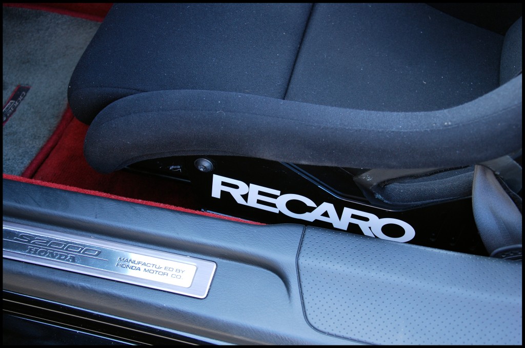

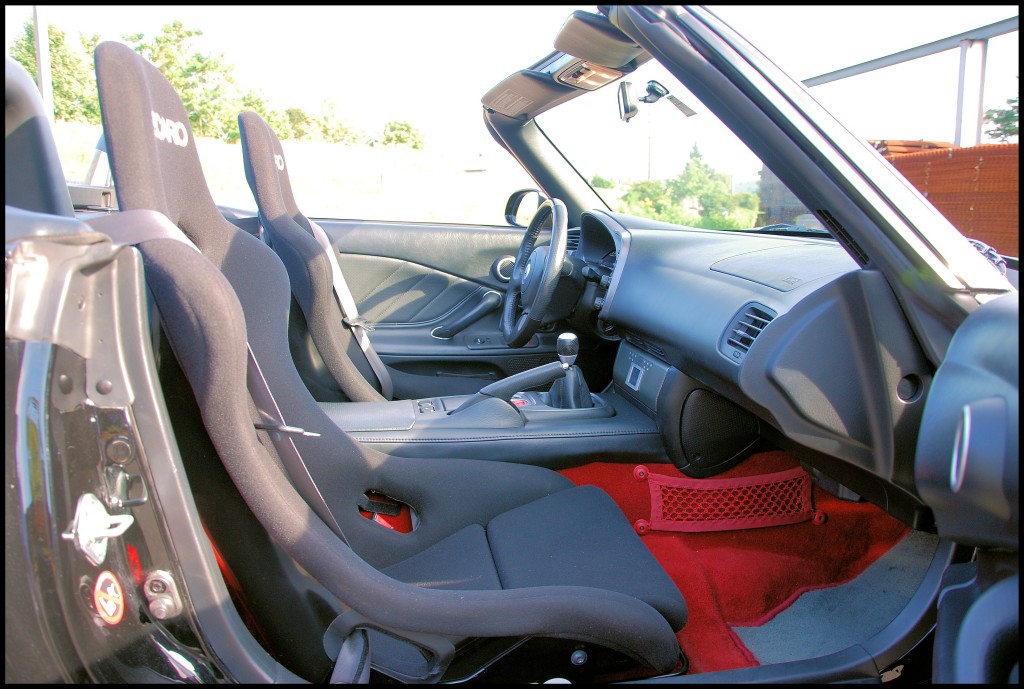

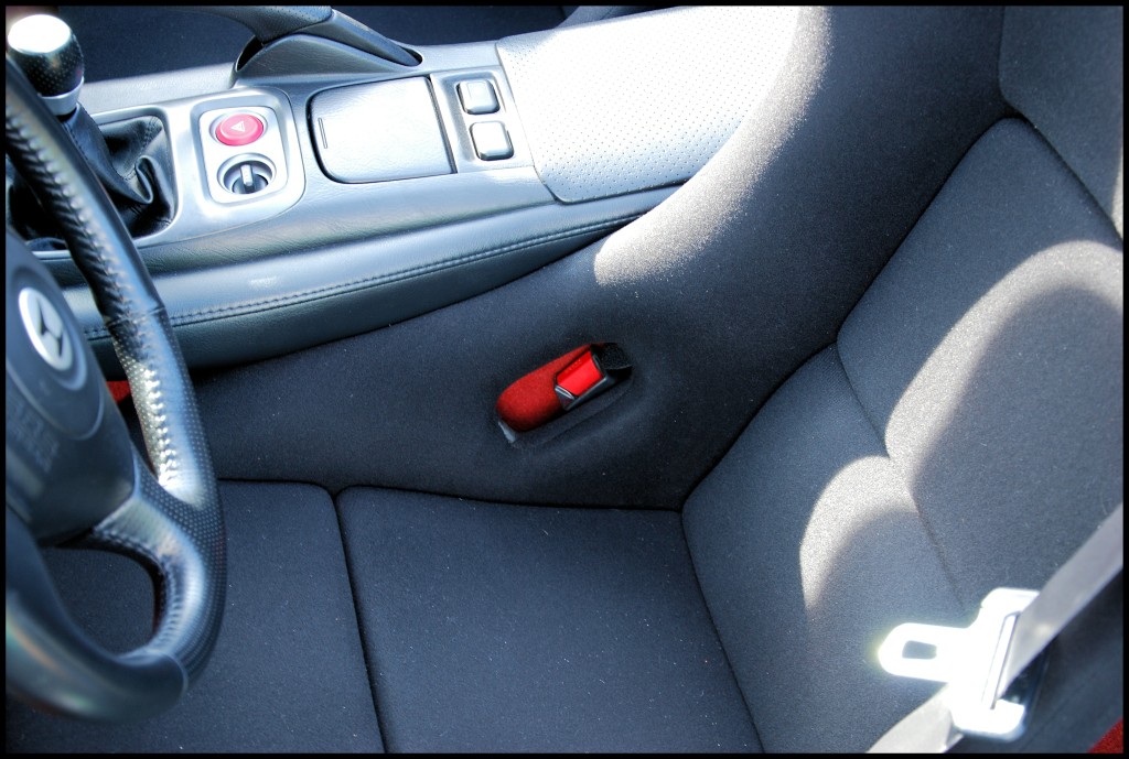

Ich hab bei mir auch dieses Maß gemessen: 97cm
Es ginge bei mir noch tiefer - wenn man die Seitenwangen bearbeitetet bzw. die Lehne liegender montiert, aber ich bin während des Einbau-Prozesses mehrfach Probegesessen, und mit der Sitzposition zufrieden.
Ich hab mehr Beinfreiheit zum Lenkrad hin als OEM und meine Lehne ist auch relativ aufrecht wie ich es mag.
Als ich noch mit den OEM-Sitzen unterwegs war hatte ich meine Lehne auch immer auf der aufrechtesten Position.

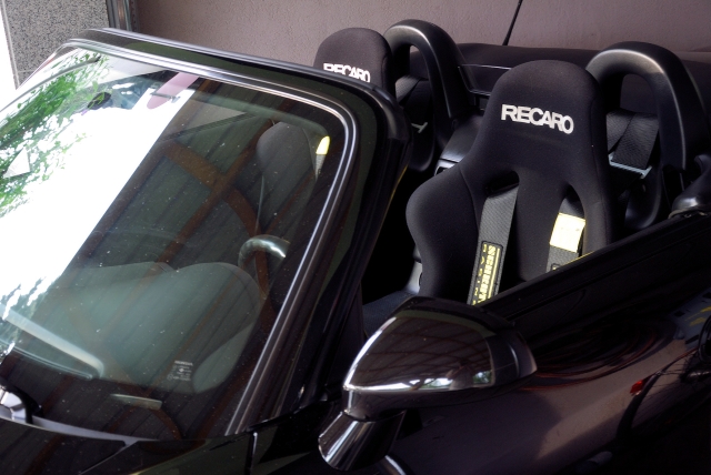

Setup Recaro Pole Position Recaro, Original Recaro Seitenwangen Recaro Universalsitzschienen angepasst
Die Bilder im Anhang sind vom August 2009, aktuelle Bilder mit den 4-Punkt Gurten lade ich vermutlich heute abend hoch...
Die Sitze sind absolut Langstreckentauglich, ich vermisse die Lehenverstellung überhaupt nicht.
