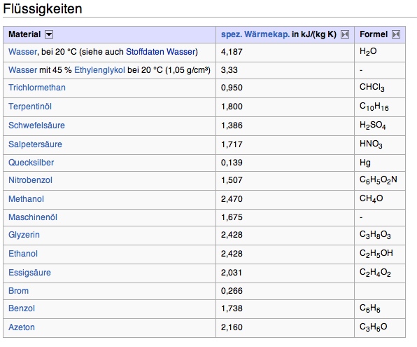

    Anyway, der Motor ist thermisch schon ziemlich am Ende (grad der 4.Zylinder). Wenn man dann noch auflädt und eine grundfalsche Einstellung hat ist der Kühlkreislauf schnell am Ende.
    Immerhin hast Du jetzt fast die doppelte Leistung und diese Wärme muss ja auch vom Kühlwasser abtransportiert werden. Auch wenn jetzt nicht mehr soviel Energie in's Abgas, sondern mehr in Bewegung umgesetzt wird als früher. Aber allein auf ein anderes Öl zu vertrauen? :?
