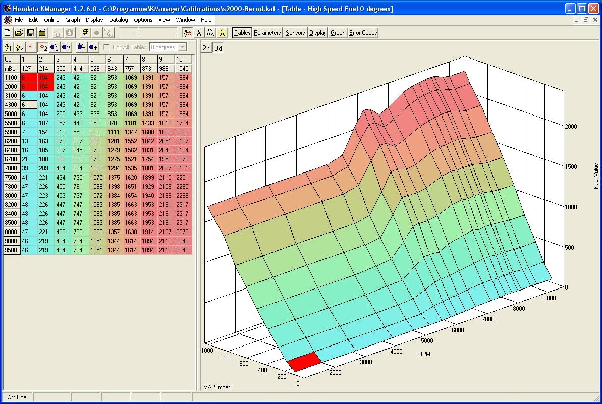

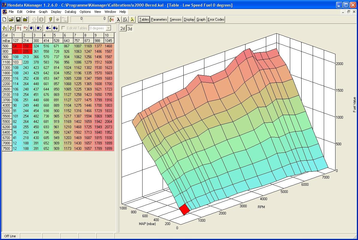

    Wie ich ich ja geschrieben habe in dem Text, den Du zitiert hast, IST die closed loop Regelung vom MAP-Wert, also vom Saugrohrunterdruck abhändig. Ich habe das mal rot markiert oben im Zitat.
    Der Saugrohrunterdruck, und damit der MAP-Wert, ist jedoch abhängig von der Last und der Drehzahl! Insofern muß da bei Hondata nichts von Drehzahl stehen, weil dieser Parameter den MAP-Wert beeinnflußt, den Du wiederum bei Hondata adjustieren kannst.
    Und die Fuuel Tables für "geringe" und "hohe" Last, sind die Fuel Tables für "untere" und obere" Nocke.
    Kein Grund zum Streiten...
    However, der Parameter "Drehzahl" beeinflusst den gemessenen Saugrohrdruck (Map-Wert) nicht -kann er ja nicht, denn dann würde man den Parameter "Drehzahl" ja nicht brauchen um die Einspritzwerte zuzuteilen. In den Tabellen sieht man 2 Parameter: den MAP Wert und die Drehzahl. Mit beiden gemessenen Werten greift das Steuergerät eingestellte Werte ab und teilt diese den Einspritzdüsen zu.
    Nun kommen natürlich noch andere Parameter hinzu -wie Ansauglufttemp, Wassertemp, Absoluter Luftdruck, usw... Diese Parameter korrigieren die Tabellenwerte insgesamt -d.h. das gesamte Kennfeld wird prozentual abgesenkt oder angehoben.

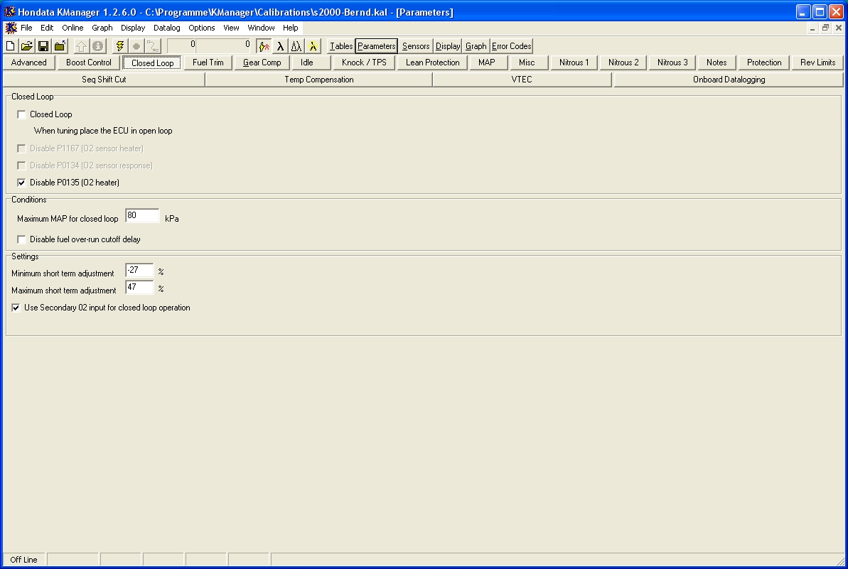

    In der Parametereinstellung kann man den Open-Loop Modus Schwellwert einstellen und zwar nur nach dem gemessenen Saugrohrdruck. Man sieht den Wert 80kPa was genau 800mbar entspricht. Dieser Wert wird in jedem Drehzahlbereich erreicht. Sowohl bei 2.000 U/min als auch bei 9.000 U/min. Somit also drehzahlunabhängig.
    Original von sven_th
    Klar geht die Drehzahl ins Mapping ein, in jeder Fahrsiuation. Die Frage war ja bloß, an welcher Stelle die closed-loop Regelung Luft oder Spritänderungen ausgleichen kann. Und das kann sie nur wenn sie aktiv ist. Und das ist abhängig vom Saugrohrunterdruck (Map-Sensor). Und der ist abhängig von der Drehzahl und der Drosselklappenstellung. Und der Schwellenwert ist so niedrig, dass der Motor oberhalb von, hmmm...3.000 - 4.000 U/min in open-loop geht und eben Gemischänderungen über closed-loop nicht ausgleichen kann....aber dafür hast Du ja das e-manage. Warum er gerade untenrum, wo eigentlich die Lamdaregelng wirken sollte spuckt...so hoher Unterdruck, dass kein closed-loop?
    Warum hilft das Greddy untenrum eigentlich nicht?
    Ich hab mal ein paar Screenshots von meiner Hondata Programmieroberfläche gemacht anhand deren man sehen kann, das -zumindest bei Hondata- der closed-loop-Modus nur vom MAP Wert abhängig ist. Dieser Wert ist -bei mir- einstellbar so dass man den Übergang von open loop zu closed loop einstellen kann. Von Drehzahl ist nix zu sehen.
    Ausserdem hab ich 2 Screenshots meiner aktuellen Fuel-Tables beigefügt. Es gibt 2 Tabellen: eine für geringe Last und eine für hohe Last.
