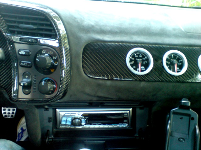

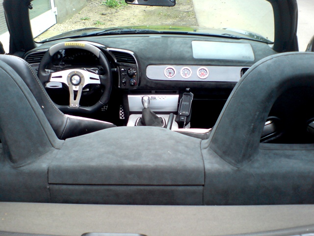

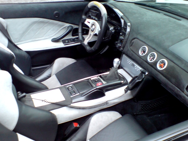

    Wie soll ich die denn zeigen? Soll ich die Sitze ausbauen? Da musst Du noch bis zum Winter warten :D
    Es gibt die simplen Laufschienen von Recaro, die haben nur die Längsverstellung. Für diese habe ich Halter jeweils vorn und hinten an den Schienen angefertigt und direkt an die Laufschienen geschweisst.
    Danach wurden die Laufschienen an die Sitze geschraubt und dann im Fahrzeug montiert. Ich sitze also quasi direkt mit den Laufschienen am Boden ohne Konsole dazwischen.

    Zu Frage 1: Ja.
    Zu 2: Danke
    Zu Frage 3: Recaro Speed mit selbst angefertigten Sitzschienen. Das war ein Abenteuer :thumbdown:
    Zu Frage 4: Ja, so ca. 6- 8 cm tiefer. Hatten wir beide schon mal drüber diskutiert. Der Sitz selbst hat eine sehr tiefe Sitzschale und die Eigenbausitzschienen sind so optimal wie möglich. Das Stechmass von der Sitzfläche zum Verdeckspriegel in Kopfhöhe beträgt 97cm.
    Zu Frage 5: Hab ich schon in mehreren Threads. Aber hier sind nochmal 3 Bilder:
