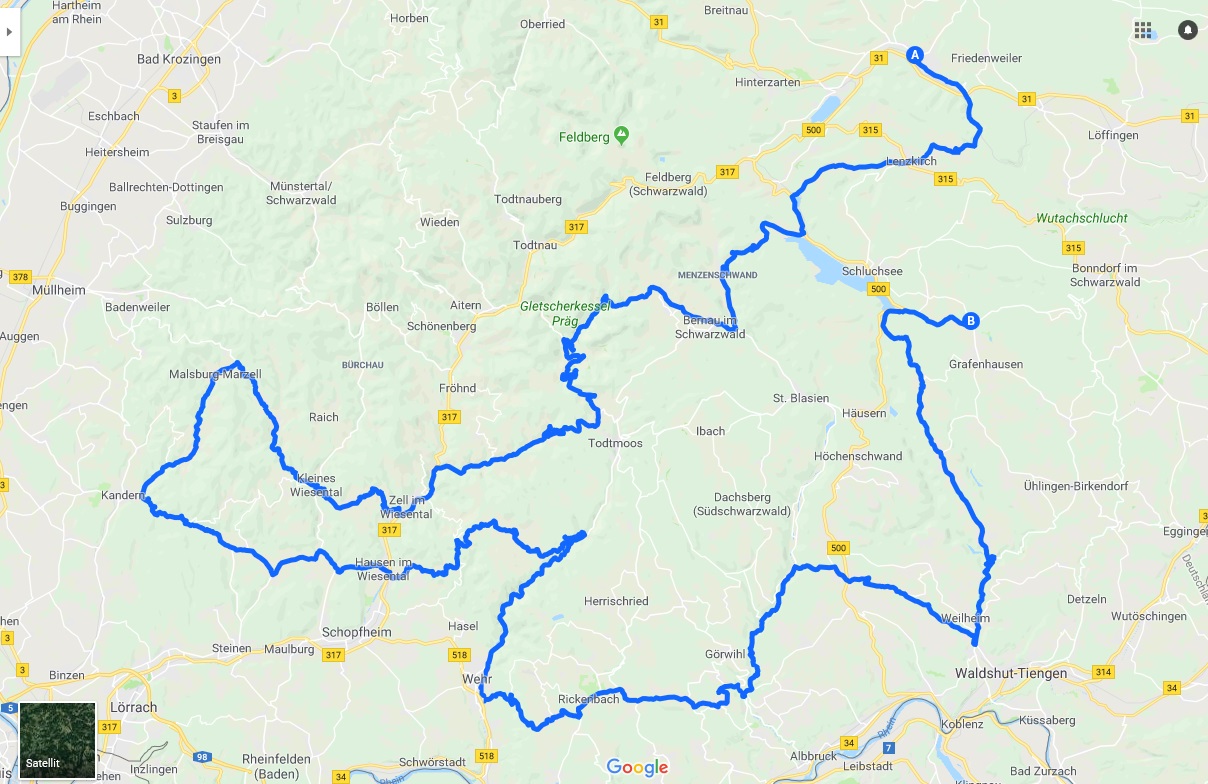

Wie schon die Jahre zuvor gibt es natürlich auch dieses Jahr eine Karfreitagtour.
Da ich mich irgend wie immer noch schwer mit dem neuen Googlemaps mache habe ich nun die Tour von 2015 hervorgeholt die wir ja auch damals Wetterbedingt nicht fahren konnten.Treffpunkt 10Uhr in Titisee – Neustadt am Mc Donalds.
Abfahrt 10.30Uhr
Ankunft ca. 17Uhr in Kirchzarten bzw. eventuell machen wir den Abschluss bei Neustadt (Wetter und Teilnehmer bedingt)Freue mich auf euch
KaiTeilnehmerliste:

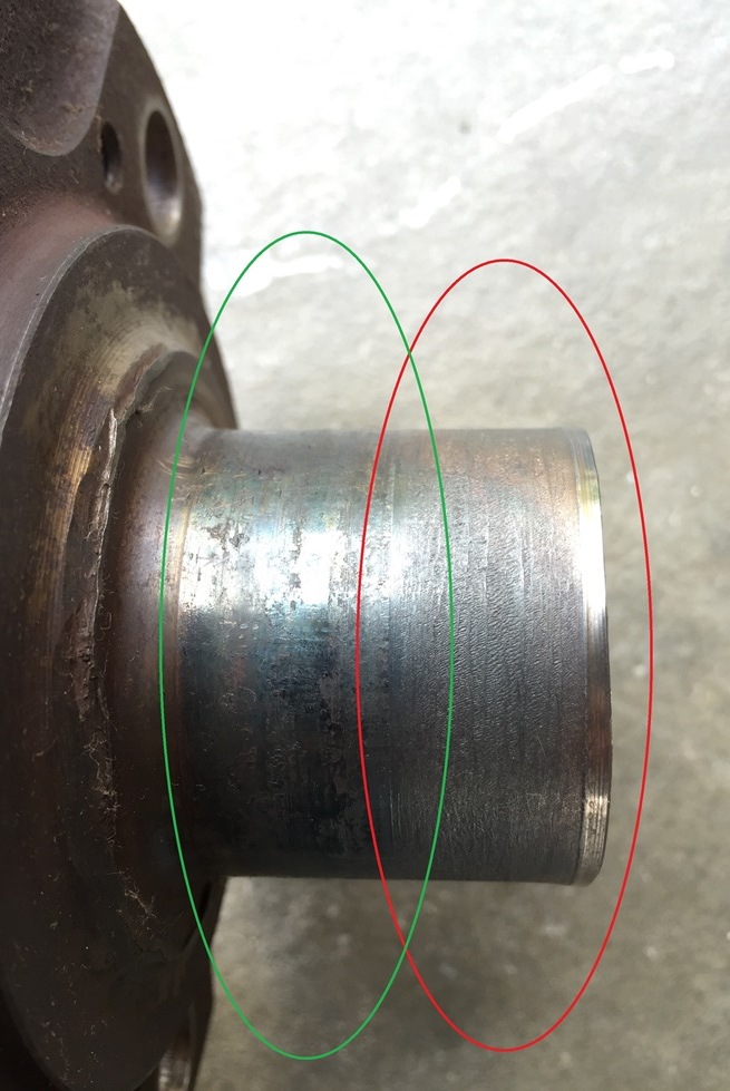

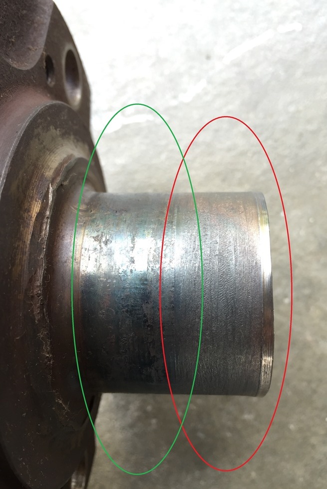

Hier mal wieder ein Versuch es Bildlich zu gestalten
die rote Markierung ist die innere Halbschale des Radlagers in Richtung Diff, die grüne die äußere Halbschale in Richtung Radbolzen.
Die innere Radlagerhalbschale bekommt immer mehr spiel auf der Radnabe und dadurch entstehen die Geräusche. Zusehen ist eine raue Oberfläche auf der Nabe.
Das Spiel entsteht denke ich durch die Hebelwirkung der Radnabe zum Lager.
Irgendwann flexe ich mal ein Radlager und Radnabe samt Radträger auf und lege alles für ein Foto hin damit man es besser verstehen kann
Hi
Radnabe und Lager tauschen.Hier ein Threat bei dem es schon behandelt wurde mit Videolinks:
Gruß Kai
