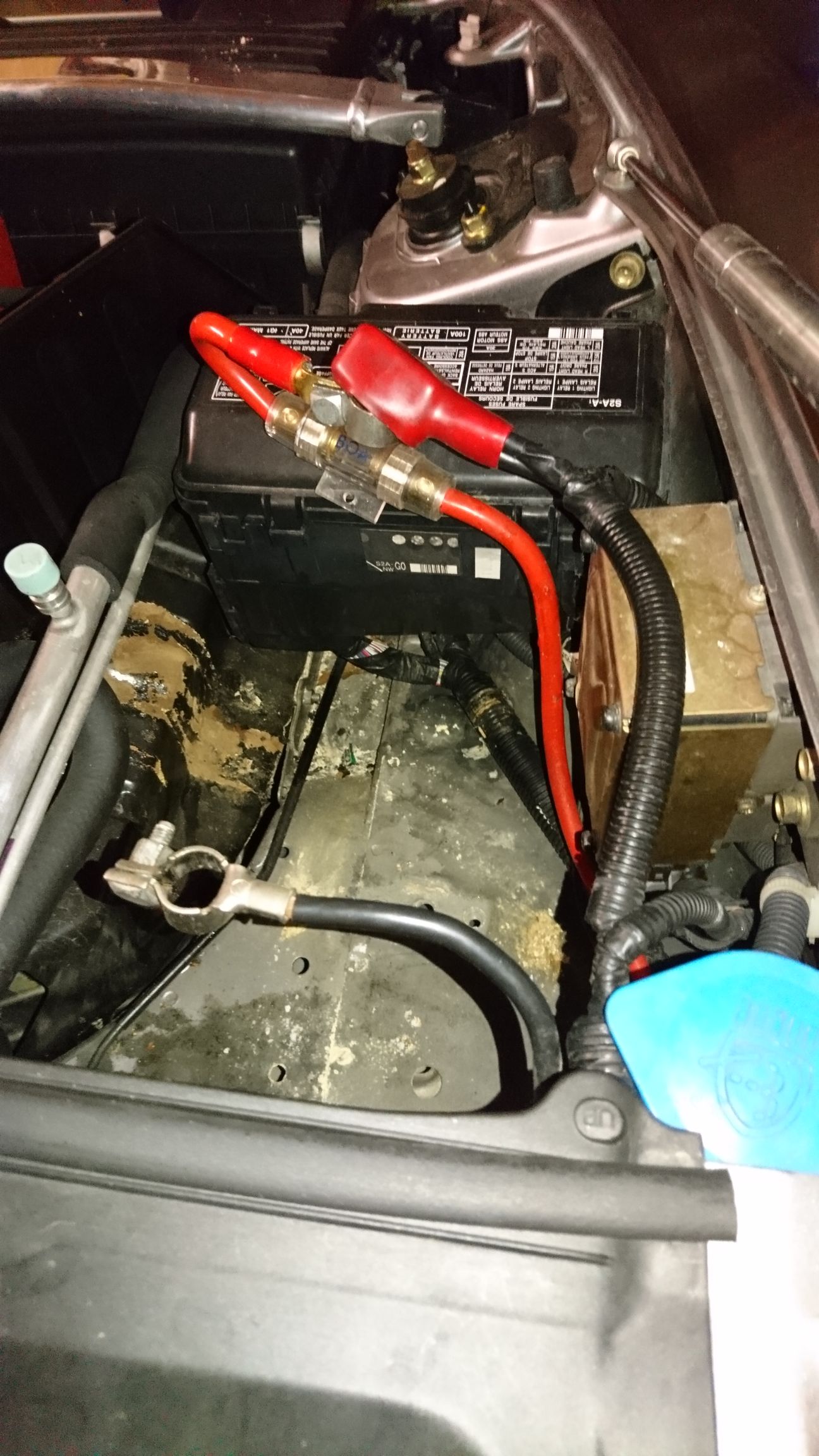

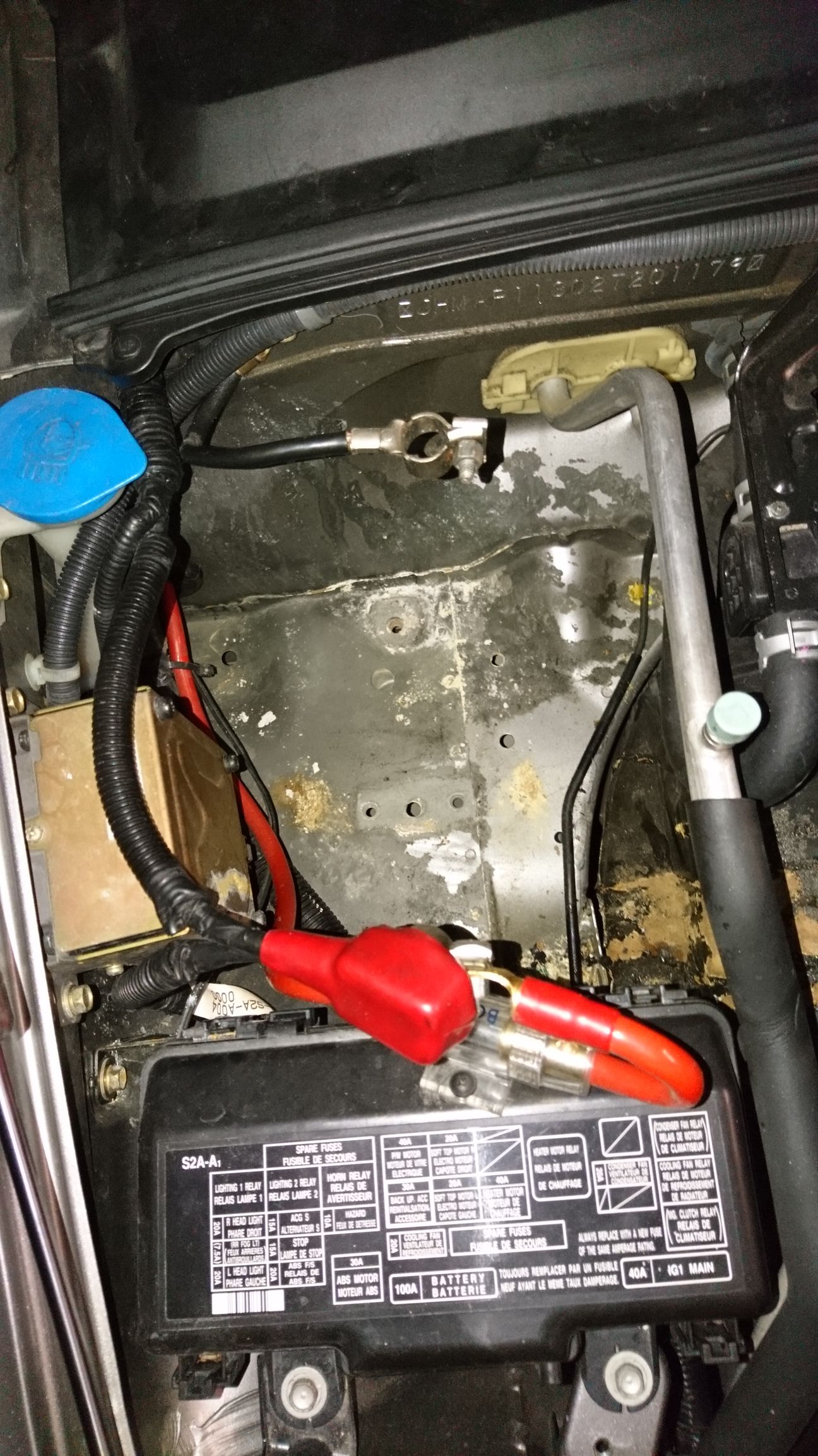

Es war eine Banner Power Bull P45 24 Asia.
Gesendet von meinem F5321 mit Tapatalk
Zum Glück gibt es das Forum. Ich hatte irgendwie ein ungutes Gefühl und hab heute aufgrund dieses Threads meinen S geöffnet und die Batterie begutachtet.
Bin die letzten zwei Jahre kaum gefahren, habe die Banner Bull seit zwei bis drei Jahren drin. Startverhalten bis zum Schuß unauffällig.
Von oben auf den ersten Blick sah alles gut aus - aber mit der Taschenlampe konnte ich sehen, dass Flüssigkeit in der Wanne der Batteriehalterung stand.
Alles ausgebaut und die Bescherung begutachtet...
Natürlich war es Säure in der Wanne.
Ist schon sehr merkwürdig. Wenig Kilometer, keine Rennstreckenbesuche, regelmäßiges Nachladen bei längeren "Stehzeiten" und doch ein Überkochen nach etwa drei Jahren.
Was mach ich denn jetzt für ne neue rein, wenn die LiMa wirklich zu hohen Strom liefert?
Danke für Eure Tipps und Ideen.
Gruß,
Nick
