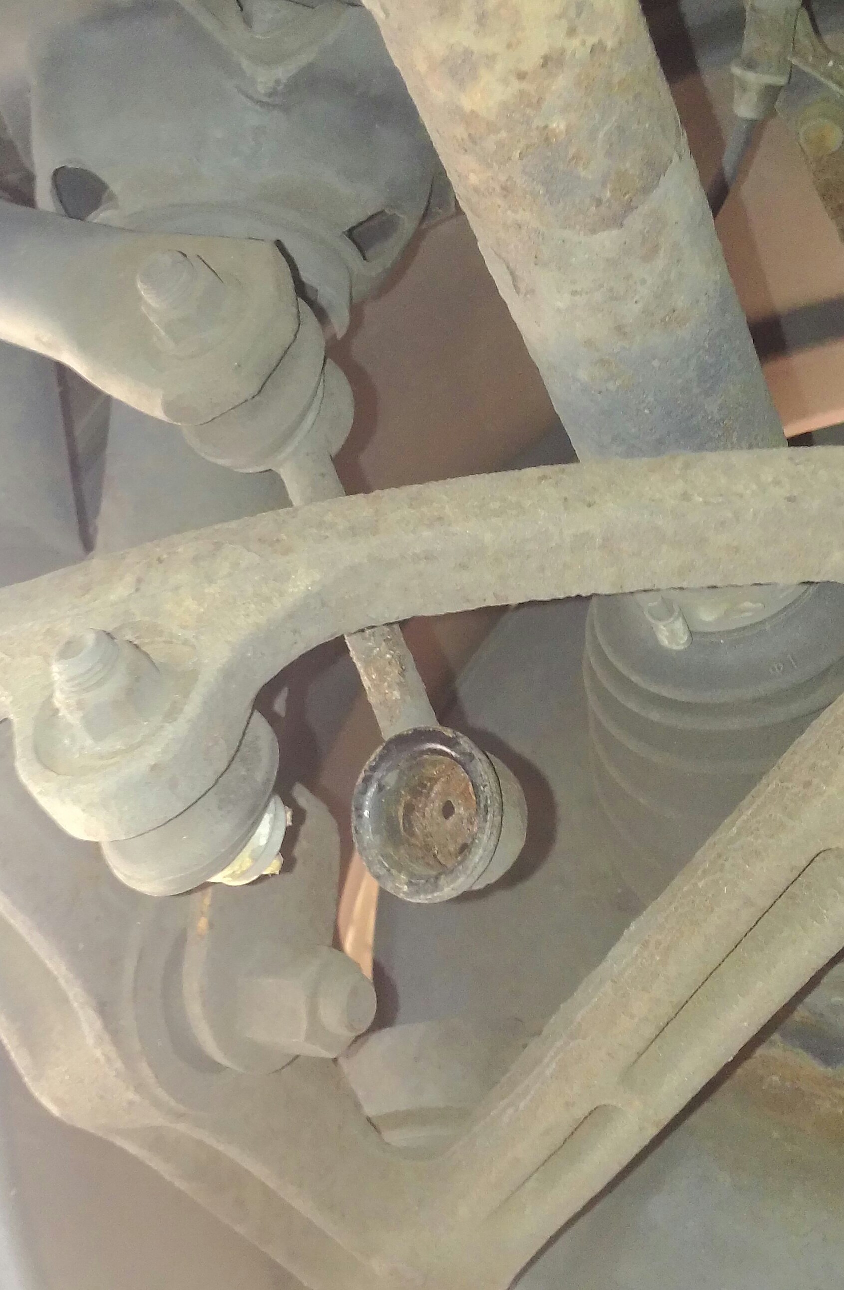

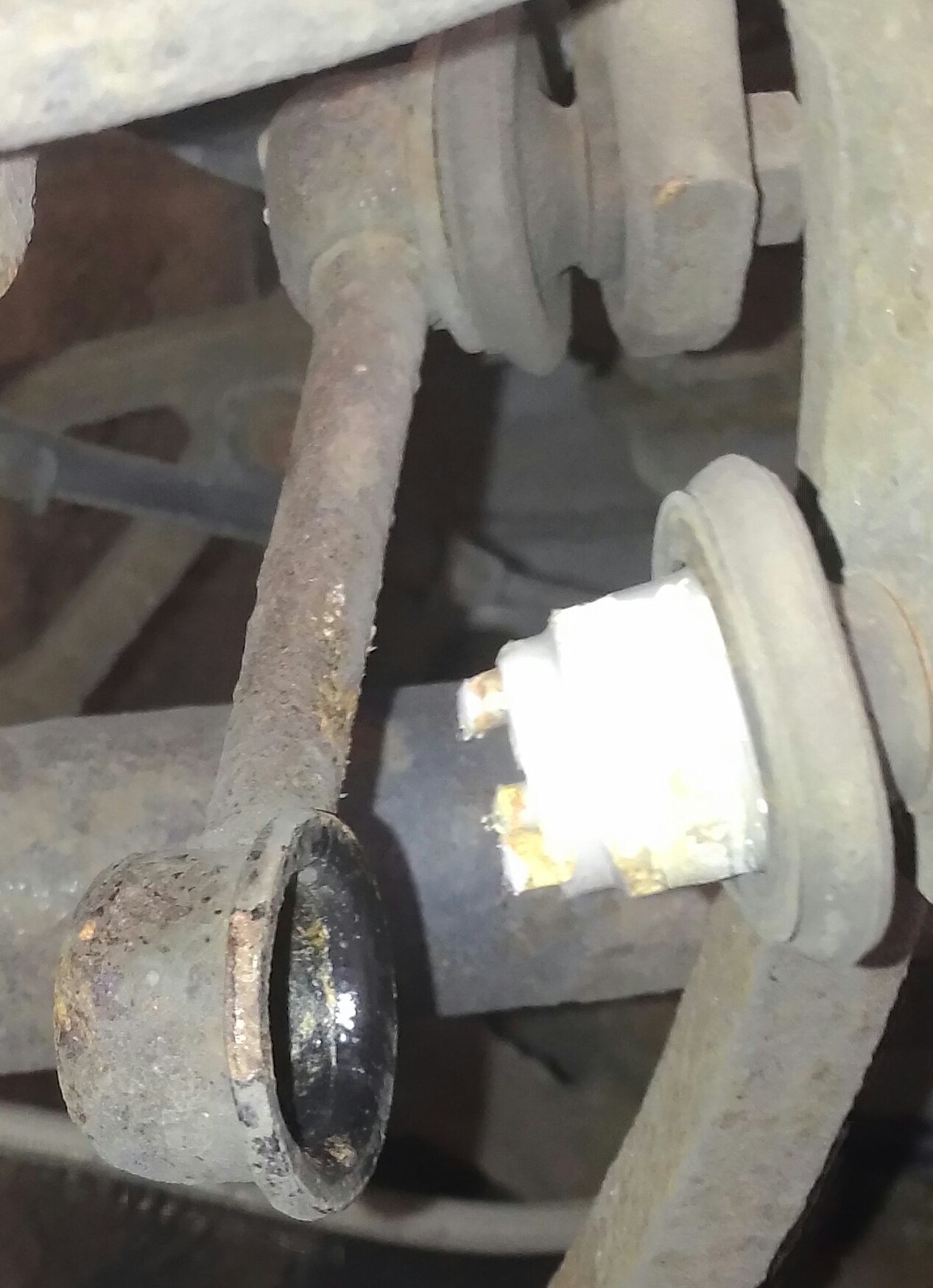

das ist (laut TÜV) die gebrochene Koppelstange. Hab Mittwoch bei Honda 2 bestellt, mit der Zusage, dass sie Freitag da sind. Anschliessend beide ausgebaut, was die intakte Stange dank 17 Jahre altem Rost nicht überlebt hat. Heute der Anruf, dass nur eine gekommen ist, die zweite kommt erst naechsten Freitag. Es hat nicht zufaellig jemand 2 Stueck rumliegen, die er verkaufen möchte?
Oder kann mir jemand eine Quelle nennen, wo ich die Teile schneller herbekomme?

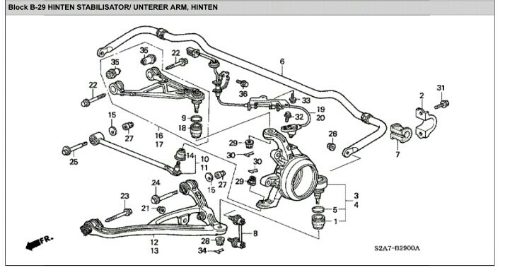

Moin,
bin gerade vom TÜV mit der obigen Nachricht und natürlich ohne neue Plakette zurückgekommen. Mein Hondahändler (telefonisch) konnte mit
der Bezeichnung Koppelstannge für die Hinterachse nicht wirklich etwas anfangen und hat mir einen Preis von 200,- für etwas genannt, was seiner
Meinung nach als Koppelstange bezeichnet werden könnte. Kann jemand diesen Preis bestätigen oder hat er vielleicht sogar eine Teilenummer?
