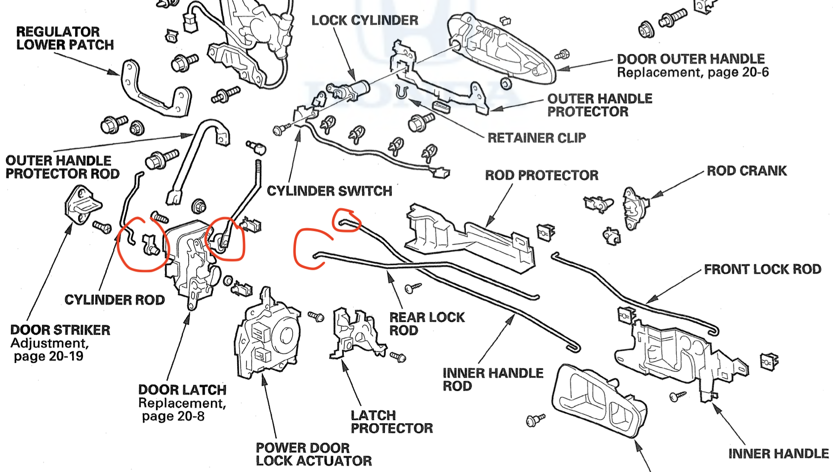

  • Ich vermute, dass sich eine der 4 Zugstangen gelöst hat. Dabei tippe ich nach deiner Erklärung auf eine der beiden linken Zugstangen im Bild, direkt an dem "Door Latch".
    Eventuell kann dir der ADAC (oder ein anderer Pannendienst) helfen. Die haben diese Türschloss-Bleche, sehr flache und lange Angelhaken, um mechanisch vom Fenster aus diesen Hebel am Door Latch zu greifen.

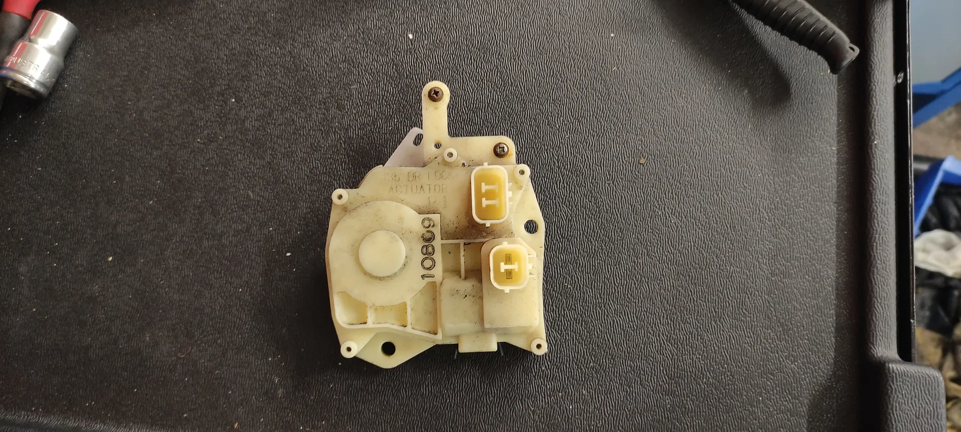

  • Habe endlich das Problem gefunden. Die Zentralverriegelung bewegt sich nicht mehr. Habe das Teil ausgebaut und die Tür lässt sich sowohl mit dem Schlüssel als auch mit dem inneren Hebel auf- und abschließen. Bleibt jetzt erst mal so. Nächsten Monat ist TÜV fällig.
