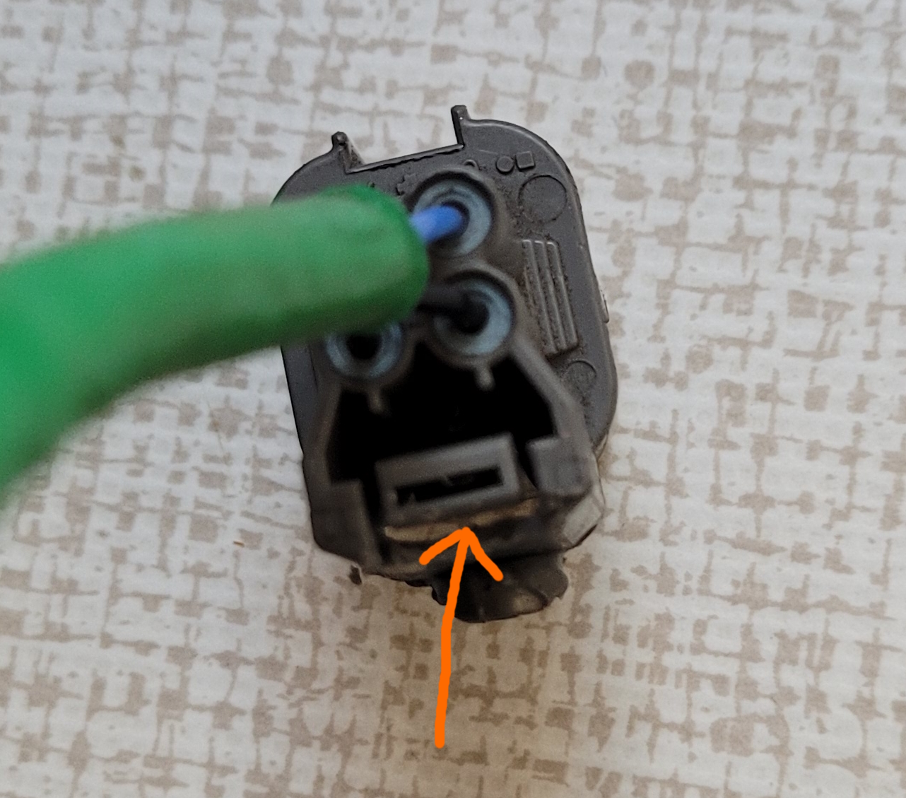

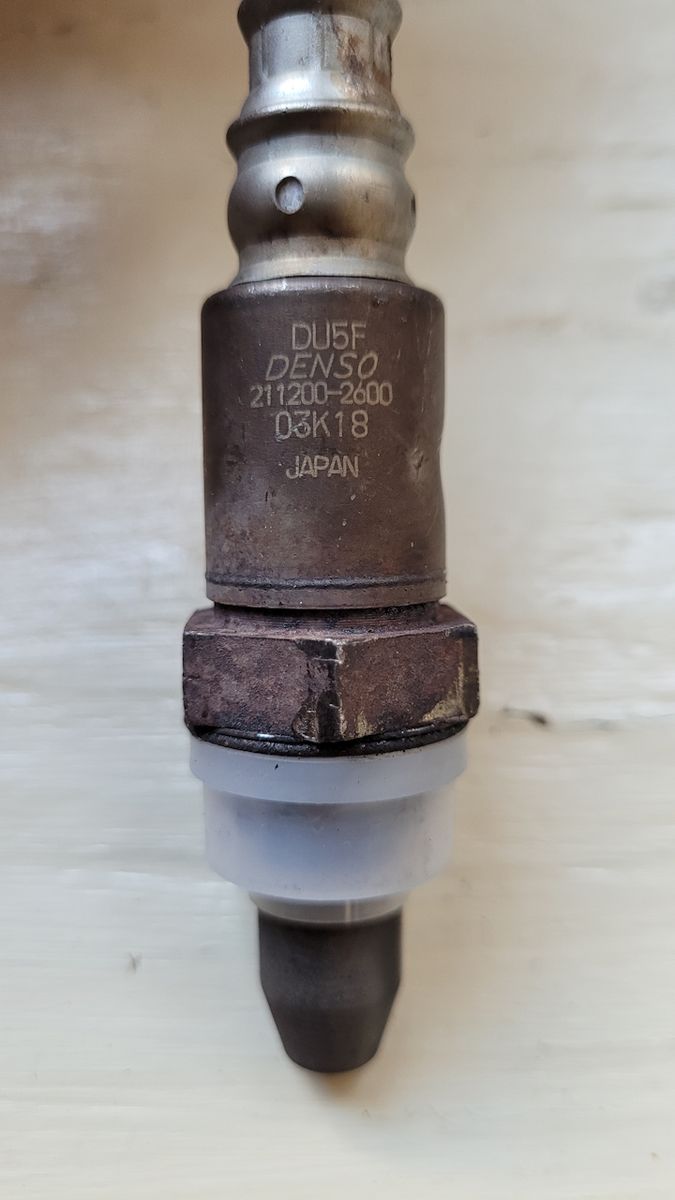

    Am Samstag hab ich die Lamba gewechselt. Die Stecker sind echt fest gewesen, im Anhang der Stecker von der Lamba. Um den von der Halterung zu bekommen muss man die Nase die ich markiert habe fest in Richtung Kabel drücken und gleichzeitig am Kabel ziehen. Beim wiedereinbau ist es einfacher den Stecker erstmal nicht bis zum einrasten auf den Halter zu schieben sondern erst das Kabel vom Kabelbaum mit dem Stecker zu befestigen und dann das auf dem Halter einrasten lassen. Im Bild die ausgebaute defekte 2007er Lambda, Hersteller auch Denso.
    Batterie angeklemmt, gestartet und gut isses. Im Zuge der Stromlosphase wurde der Computer resettet und das gelbe Lämpchen ist aus.
    Benötigtes Werkzeug: 10er Schlüssel für die Batterie, 22er Ring, leicht gekröpft und gerne lang für die Lambda und n mittleren Schraubendreher mit langem Hals um die Kabelklemmen am Chassis zu lösen. Arbeitsszeit auf der Grube ca. 30 - 45 min.
