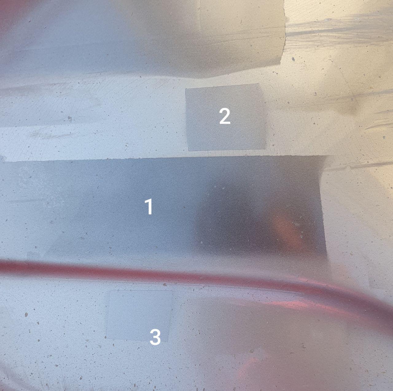

    Hey Ihr,
    noch mal wie versprochen ein Update von mir - die Höhen und Tiefen des Autobastlers ;-)

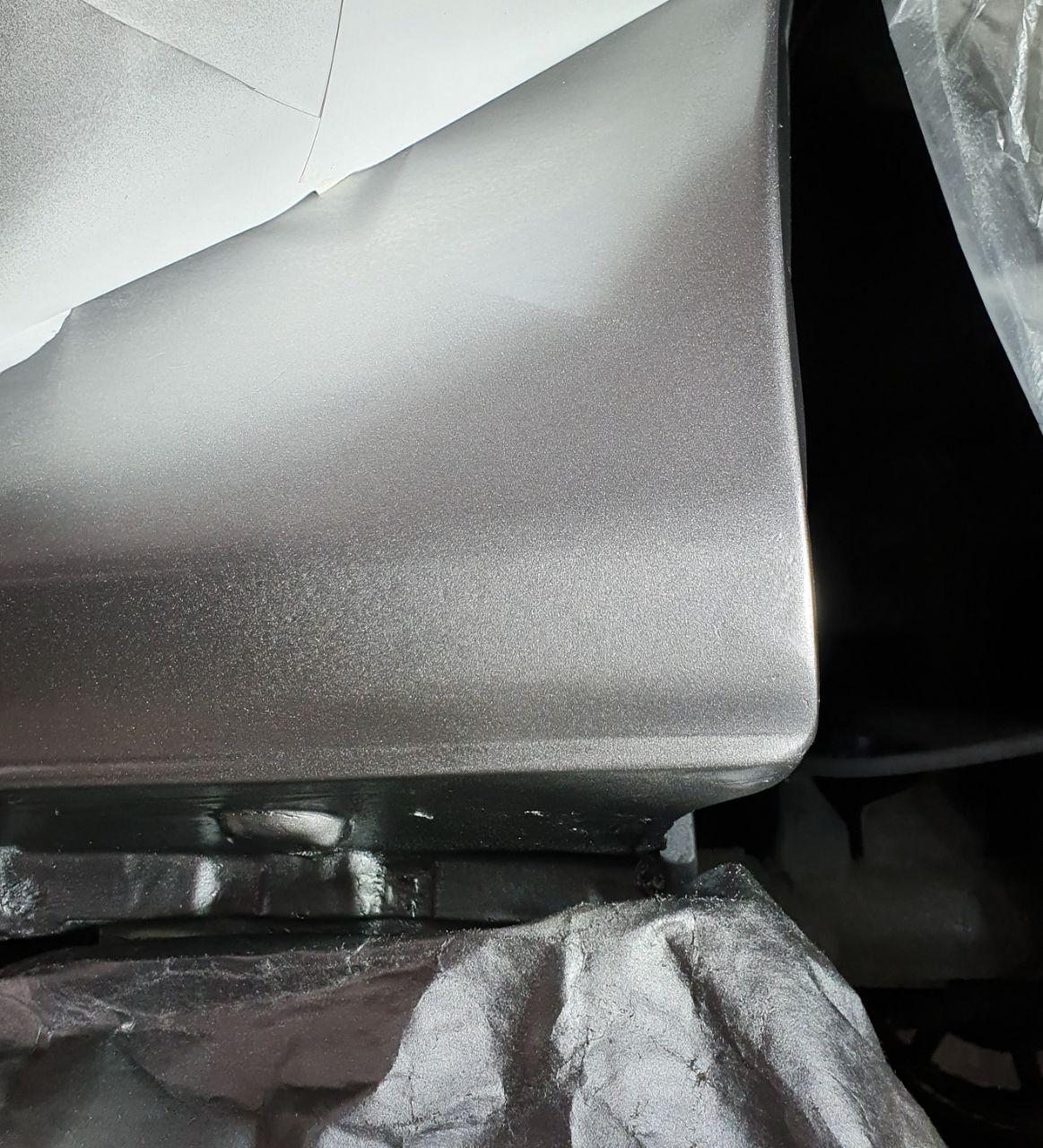

    • Die erste bestellt Farbe (1) hatte ich Euch ja schon gezeigt. Bestelt über Amazon bei LudwigLacke, sehr schnell und sehr nett im Kontakt; Farbe zwar zu dunkel, aber gutes Sprühbild, hochwertige Farbe. Bei nachfrage ob es die Richtige Farbe ist, direkt Rückgabe angeboten, alles problemlos. Obwohl der Farbton nicht passt, kann ich die Firma empfehlen!
    • Die nächste Internet-Farbe (2) war eine Unverschämtheit. Bestellt über eBay bei Profiautolacke.de als original NH630M. Farbton (2) etwas heller als 1, aber absolut unsauberes Sprühbild und so gut wie keine Metallikpartikel (und davon hat unser Silverstone Metallic eigentlich seeeehr viele). Das ist Grau, kein Silber Metallic. Das als NH630M zu verkaufen ist ein Unding. Reagiert nicht auf Anschreiben. << profiautolacke.de << besser meiden!
    • Internet-frustriert bin ich dann lokal auf die Suche gegangen. Bei 2 Lackierereien angefragt, die aber beide kein Dosen anmischen. Die haben mich auf den lokalen Auto Ersatzteile Market Seyffarth verwiesen. Auch da war das Muster dunkler als mein Lack - aber heller als 1. Also Dose anmischen lassen.
    Nach dann mittlerweile 3 Wochen rumfahren mit unlackiertem Spachtel hab ich mir gedacht: "Augen zu und durch" - besser wirds nicht mehr. Also letztes Wochenende ans Lackieren gegeben.
    Wie ihr sehen könnt - Farbe wirklich sehr schön. Ich hab noch auf den Klarlack und das Polieren gehofft um den Farbunterschied am Übergang raus zu kriegen. Leider vergebens. Klar ist es noch mal deutlich besser geworden - aber der Unterschied ist mehr als deutlich zu sehen:
    Zufriede mit meiner eigenen Arbeit :-D (fürs erste mal Spachteln und Lackieren am Auto), aber der Farbunterschied ist deutlich bei jedem Licht und jedem Winkel zu sehen. Geht eigentlich gar nicht...
    Mal sehen - ich hab jetzt von einem Hondahändler noch eine Geheimadresse bekommen ... vielleicht fahr ich dort noch mal vorbei und geb mich - wenns wirklich eine passendere Farbei ist - in ein paar Wochen noch mal an Schleifen und Überlackieren ...
    Genießt das schöne Wetter!
    Frank

    Hey Ihr,
    dank euch für Eure Antworten! Wollte die Lackdose online bestellen - daher war bis jetzt nichts mit "anpassen".

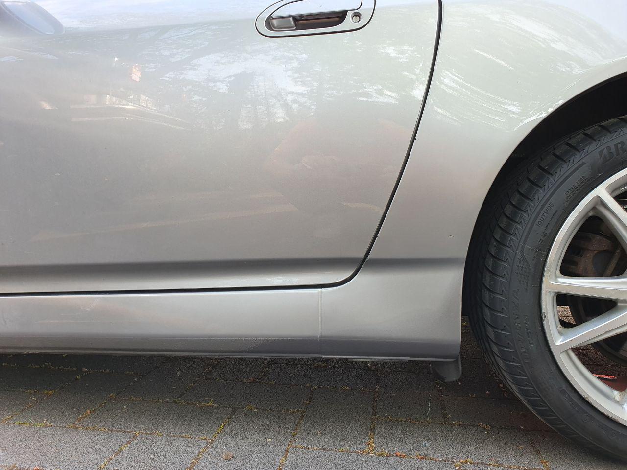

    Die Stelle ist eigentlich gut versteckt - hinterer unterer Schweller - da kann man normal nur eine kleine Ecke sehen. Daher bin ich da nicht ober-pingelig. Allerdings hat es sich bei dem ersten Versuch nicht um eine Nuance sonder m.M. um einen komplett anderen Farbton gehandelt. Oder meint ihr der Unterschied (siehe Foto 3 oben) kann durch 1.) Alterung und 2.) "nicht ganz genau treffen" und 3.) "silber ist schwierige Farbe" zustande kommen? ?(

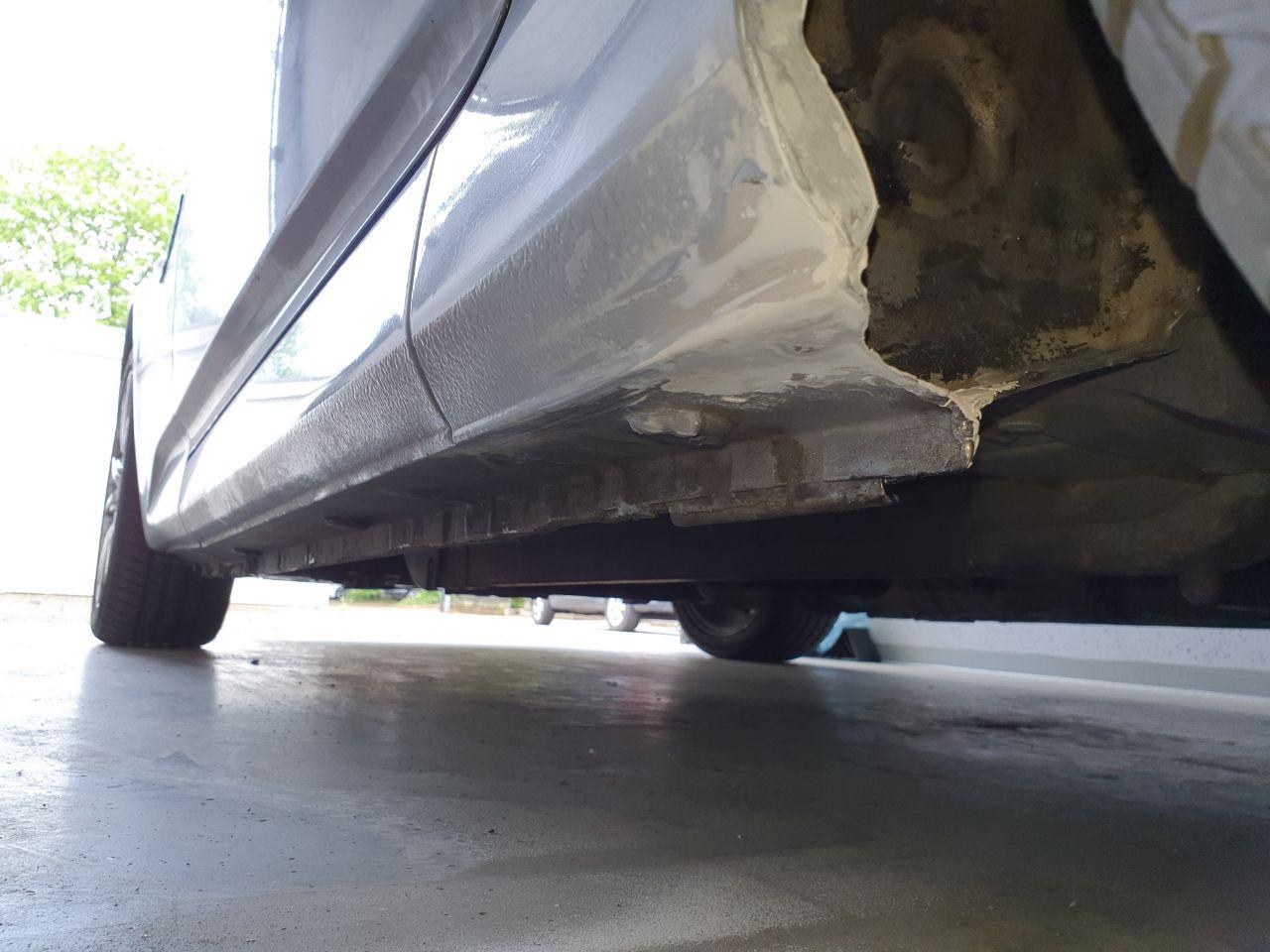

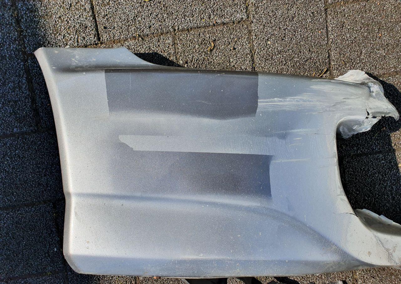

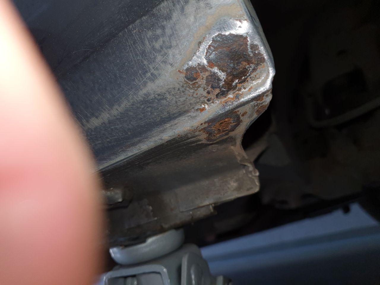

    Moin Forum,
    nach 13 Jahren fängt mein S am hinteren Seitenschweller das rosten an (Bild1)
    Naja, nach der Zeit seis verziehen. Schleifen, Rostumwandler, Spachteln... (Bild 2) ... lackieren ... Zum Glück hab ich an der alten Stoßstange mal probelackiert. Die mit NH630M bestellte Sprühdose liefert folgendes Ergebnis ... (Bild3) ... deutlich (!) zu dunkel.

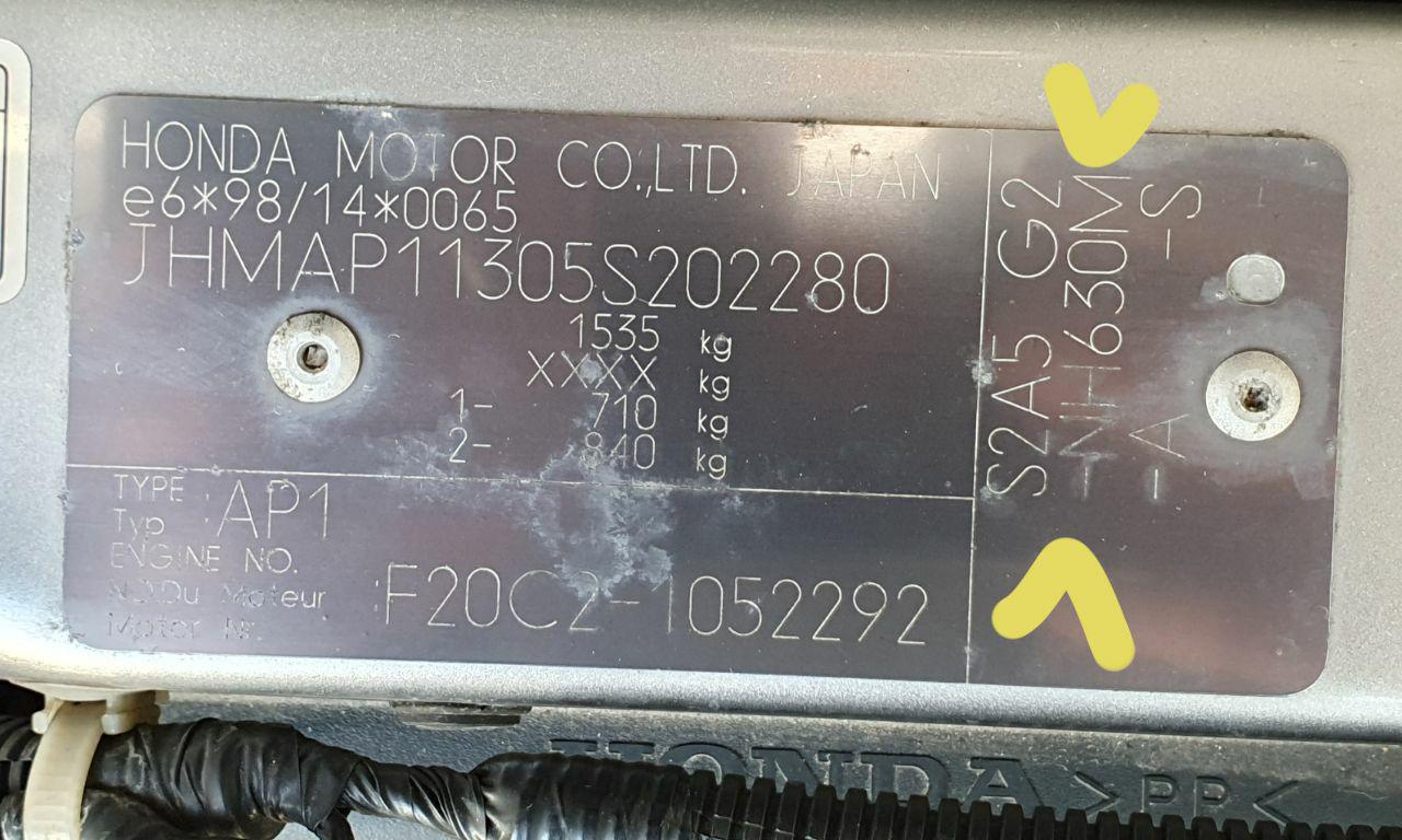

    Die Fahrzeugplakette zeigt folgendes (Bild 4)
    Vom Lackierer hab ich das Geld zurück - also alles gut. Beim neu bestellen bei nem anderen Lacker im Internet bin ich jetzt aber leicht verunsichert. Kann es unter dem Farbcode einen SO unterschiedlichen Farbton geben? Haben die -A -S in der Zeile darunter was zu bedeuten? Oder war beim Lacker einfach die Datenbank Müll? Habt ihr irgendwelche Erfahrungswerte?
    Danke+Gruß
    Frank
