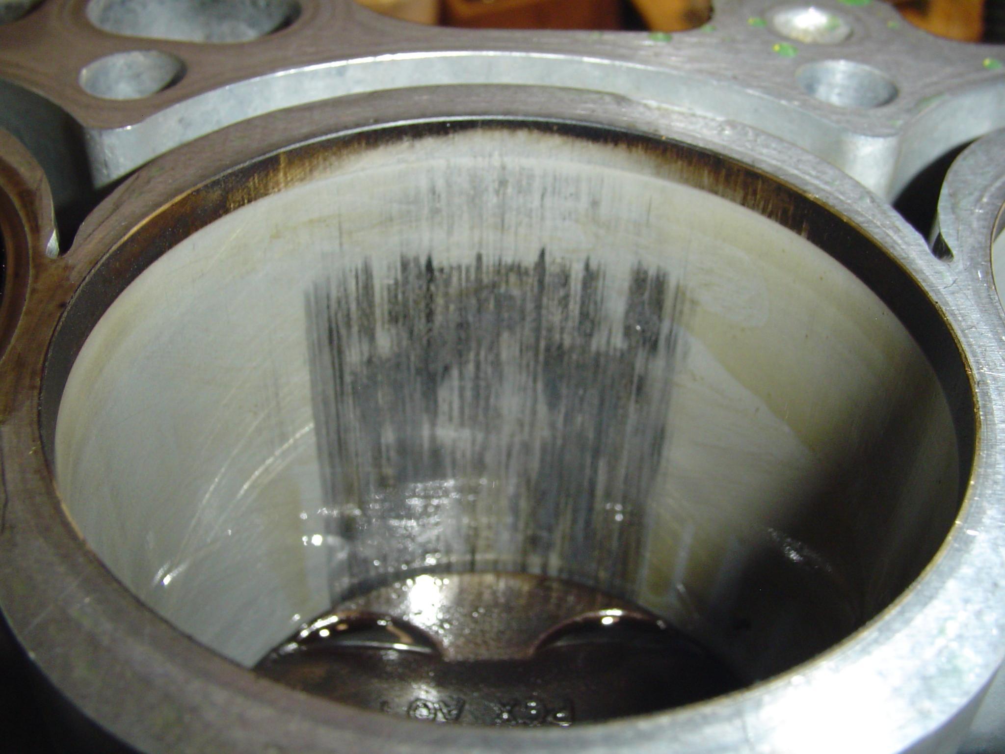

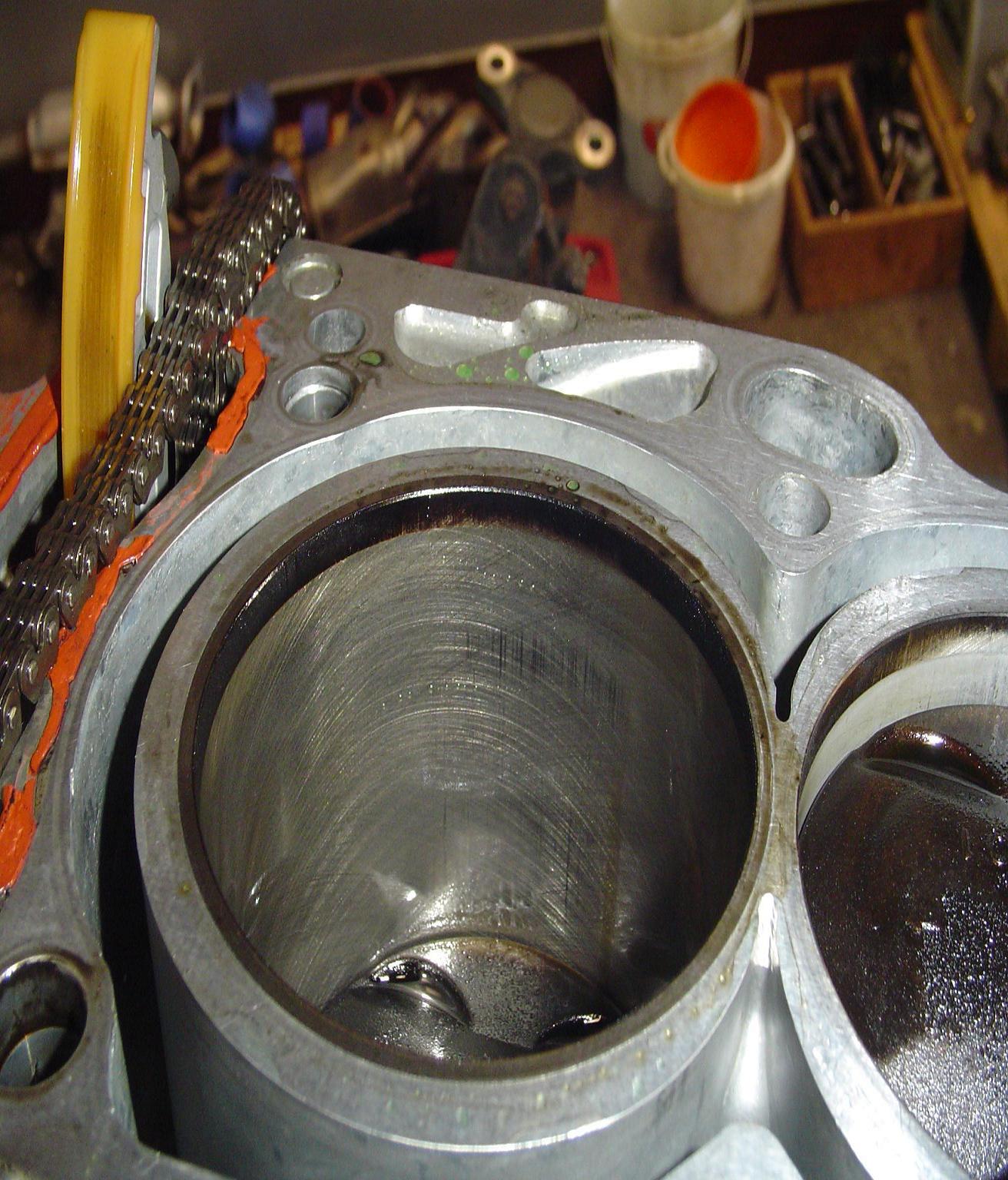

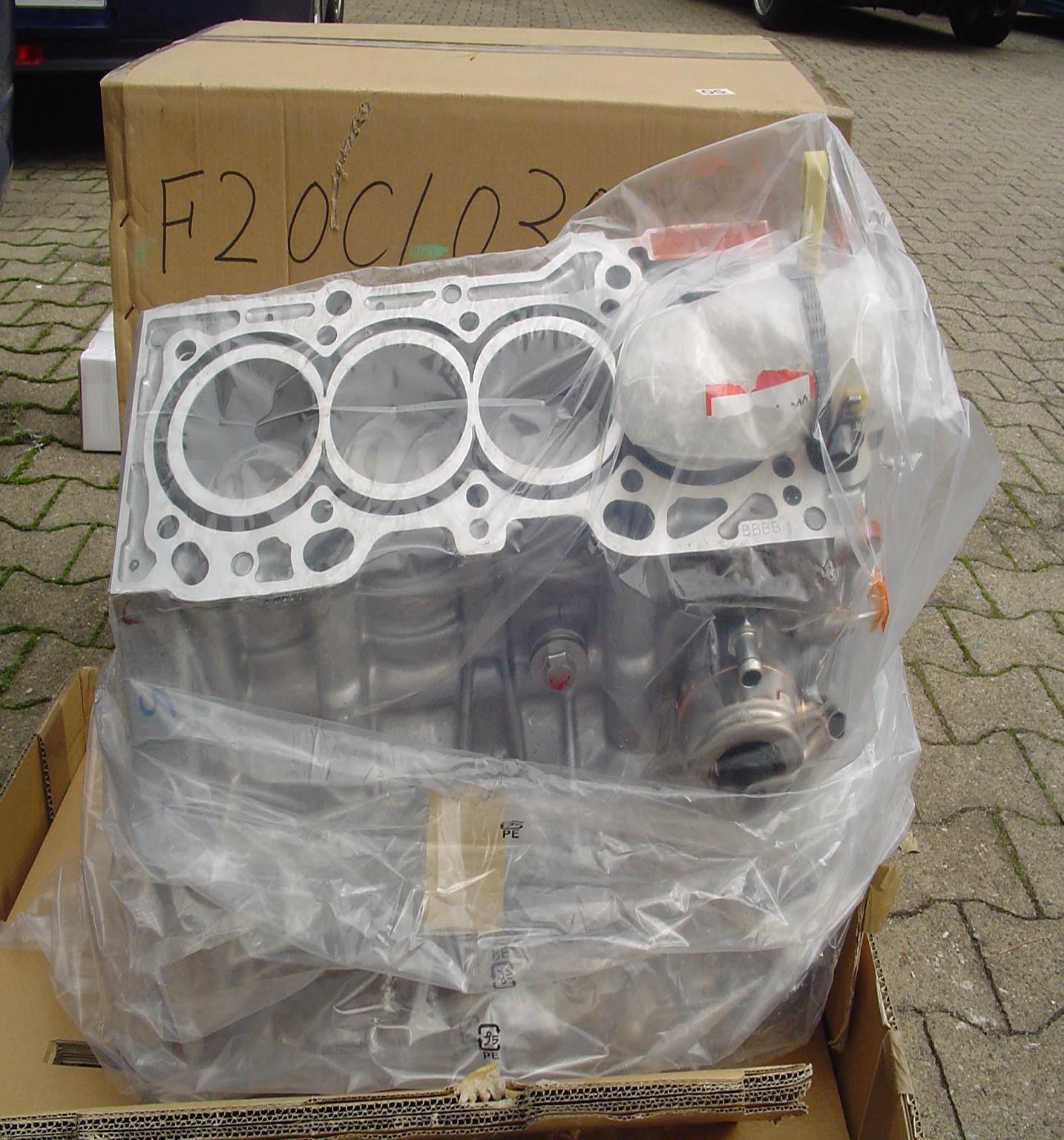

Hallo leute,
Ich wollte allen danken for feedback.
Hier update von das problem mit motor.
In april habe Ich mein s nach honda handler gebracht und da werde
alle lagern erneuert.Das klachern war noch da und mein handler hat
kein antwort mehr und hat mehr gesagt das ich ein andere motor ein-
bauen sollte (gebrauchte motor) das werde das beste (billiger)sein.
Mein s hat fur drei monaten da gestehen und immer noch kein antwort
fur das problem.Ich habe dan contact mit nnmo gemacht.Sie sollte das
motor ausbauen und dan reparieren wenn moglich.
Motor war vorher bearbeitet und das war nicht proffesional gemacht so
nnmo konnte das motor nicht reparieren sollte ein neue rumpfmotor
brauchen,und das habe ich gemacht.
Jetz 6 monaten weiter habe Ich mein s wieder zuruck.Alles ist super und
habe wieder viel spass.Allein habe Ich mit diese motor nicht das vtek
moment wie beim alte motor.Diese hat ein constante power kick und
nicht wie beim alte motor bei 6 rpm.
grussen,Tekin
